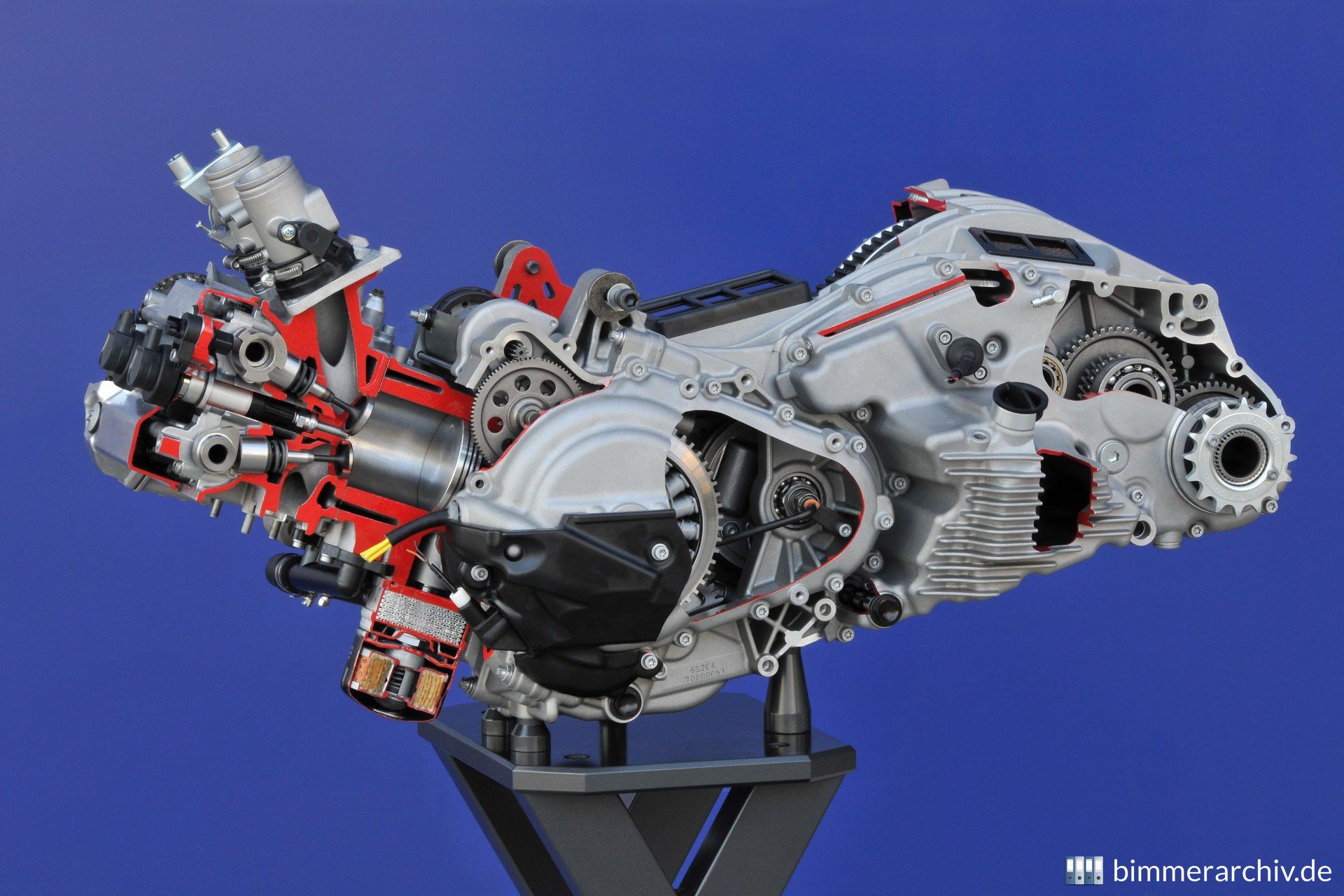

Spannend wäre noch ob das Getriebe (siehe markierter Bereich am letzten
Foto) vom Motoröl geschmiert wird oder ob man das auch separat wechseln
kann (sprich eigene Schmierung durch Getriebeöl).
Lt. Motoröl Schema vom 2. Foto ist das Getriebe nicht im Motorölkreislauf
Integriert.
Einfüllschraube und Ablassschraube wären vorhanden (sieht zumindest so aus).
