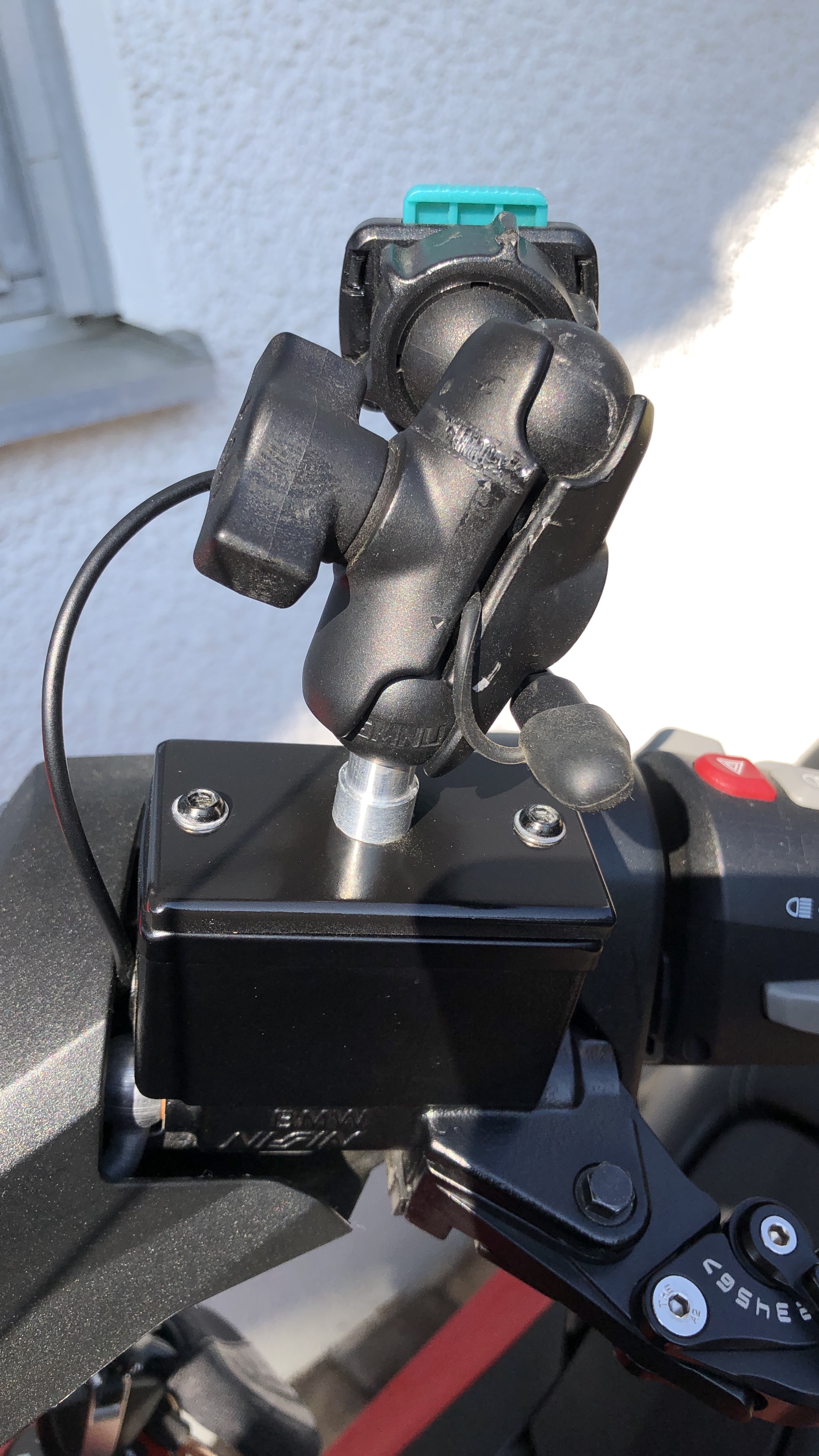

Nachdem sich mein Garmin Zumo verabschiedet hatte und Garmin nicht bereit zur Reparatur war, habe ich mich entschlossen, mein iPhone X als Navi zu verwenden. UltimateAddons bietet ja passgenaue und wasserdichte Cases an, die ich jetzt schon seit drei Jahren mit besten Ergebnissen verwende. Ich bevorzuge es, das Navi auf der linken Seite unter dem Rückspiegel zu montieren und da bietet sich an der BMW die Montage auf dem Bremsflüssigkeitsbehälter an.

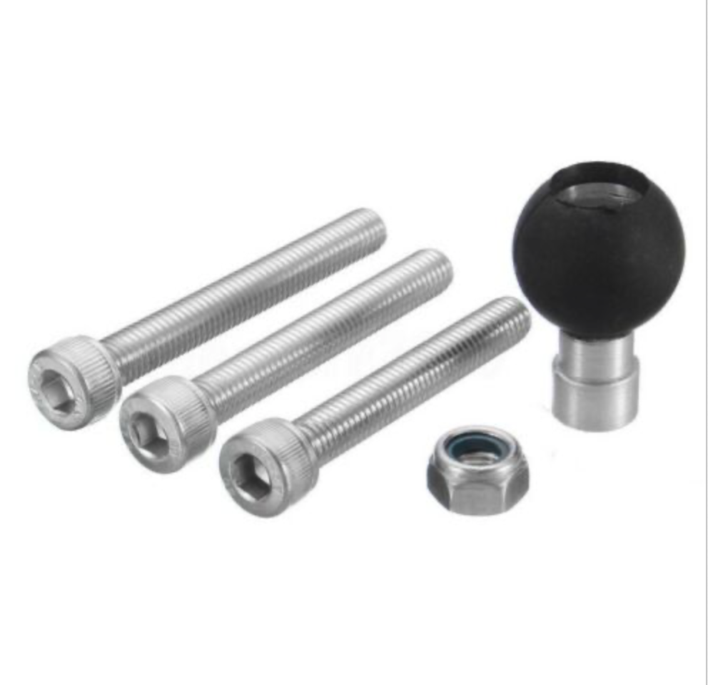

Leider sind die handelsüblichen RAB-Befestigungsplatten immer Kompromisse mit vielen Möglichkeiten, die aber immer irgendwie provisorisch aussehen. Deshalb habe ich mir eine 5mm Aluminiumplatte zugeschnitten und die RAM-Kugel darauf montiert
download/file.php?mode=view&id=2972&sid ... d327039112
Mit entsprechend verlängerten Schrauben wurde die Platte auf dem linken Bremsflüssigkeitsbehälter montiert.
Die Stromversorgung montierte ich unterhalb der Lenkerverkleidung unter Verwendung des vorgesehenen Steckers, den ich mit einem Turatek -Universalkabel an ein 12V/5V USB-Ladegerät anschloß. Das Lightning-Kabel verband ich mit dem USB Ausgang und sicherte die Verbindung mittels Schrumpfschlauch. Für die witterungsfeste Aufbewahrung des Lightning-Steckers verwende ich die Schutzkappe eines Apple-Pencils, die man problemlos mit dem Befestigungsbolzen der Halterung verbinden kann.
Das UltimateAddons Gehäuse montierte ich mit meinen Haltern and der RAM-Kugel und fertig war mein neues "Navigationsgerät".
Als Garmin-Fan verwende ich (noch) die Software Cruiser, steige aber momentan auf Scenic bzw TomTom Mobile um.
Ich habe bisher sehr gute Erfolg mit dieser Lösung und bin immer wieder überrascht, wie schnell und zuverlässig diese Lösung arbeitet. Vielleicht hilft es ja auch anderen, eine relativ preisgünstige Lösung für das Thema Navigation zu bekommen.

ich höre sehr gerne Radio beim Fahren, aber der kommt über das iPhone X völlig ungestört. Bisher hat sich der Spannungswandler sehr bewährt und zu keinerlei Ausfällen geführt.
Das mit wasserdicht ist so ne Sache. Ich würde das iPhone X als spritzwassergeschützt betrachten, eine lange Regenfahrt möchte ich aber nicht ausprobieren. Ausserdem ist das Ultimateaddons Case ein sehr robuster Bumper für das iPhone, das alle Funktionen zulässt, wenn man das Teil von der Halterung abnimmt. Passt super in die Jackentasche und ist mit einem Klick wieder dran, wenn es nach der Pause weitergeht.
