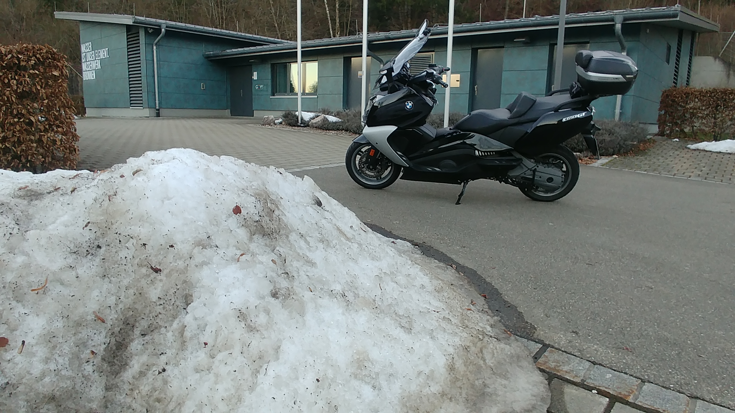

Auch bei mir war heute Saisonstart...
Allerdings "nur" ca. 80 KM gefahren...Dabei gings auch noch kurz hoch auf die Schwäbische Alb und den restlichen Schnee anschauen...

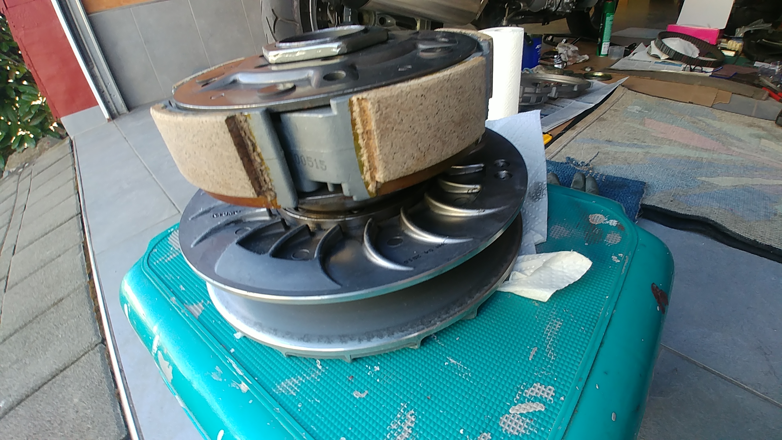

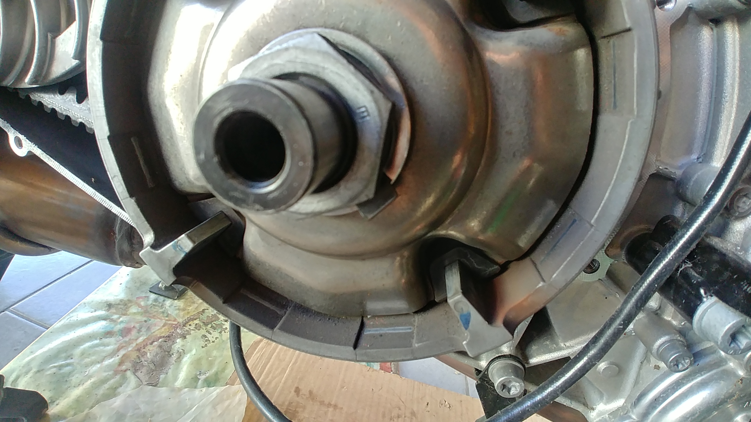

Aber vor der ersten Ausfahrt war am Samstag mal wieder ein "Schraubertag", d.h. bei meinem letzten Herbst gekauften 2016er GT eine JCosta eingebaut und dann auch noch gleich die Kupplungseinheit gesäubert und die Beläge abgeschliffen, damit das leichte Anfahrqietschen wieder verschwindet.
Obwohl das Teil erst 6.000 KM auf der Uhr hat, hat sich auf der Kupplungswelle schon etwas Flugrost angesetzt. Tja, die Motorenbauer sparen halt einfach mit dem Fett und außerdem sichern sie die Schrauben auf den Wellen nicht richtig
Die Schraube auf der hinteren Welle konnte ich fast mit der Hand aufdrehen. ...
Aber die Arbeitsstunden haben sich gelohnt. Jetzt gibt es wieder ein großes "Grinsen"
beim Beschleunigen...
