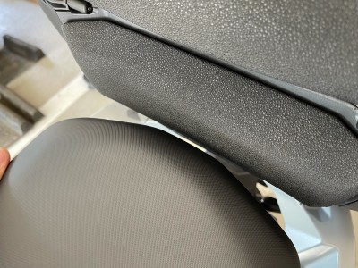

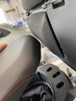

von K_K_S » So 13. Jun 2021, 20:57

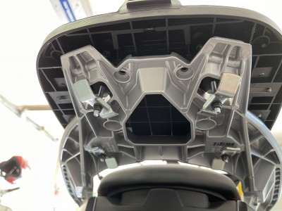

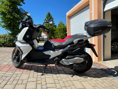

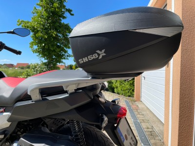

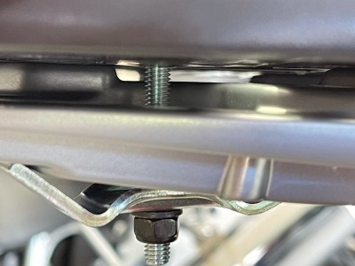

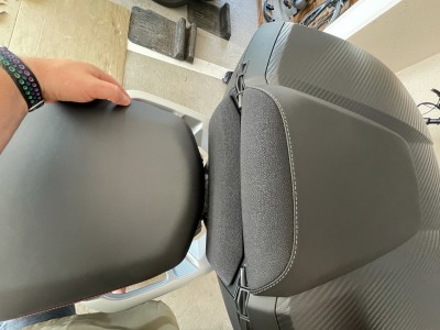

chrisly hat geschrieben: ↑So 22. Sep 2019, 09:46
Auch wenn das hier zum Monolog wird
- hier mein Ergebnis (vielleicht hilft es ja dem ein oder anderen):……..
Hallo Chrisly,
Danke für Deine super Vorarbeit und Deine Infos. Ich habe mich Dank deines Beitrages auch für das SHAD SH58X TopCase entschieden und es bis auf das Anbohren des Trägers genauso verbaut. Ebenso habe ich die Rückenpolster montiert und kann Euch zeigen, dass auch hier die Sitzbank noch aufgeht. Schrauben waren Sechskant M6x80mm. Im Anhang die Bilder zum Träger mit den Befestigungspunkten.
LG, KaKaEs

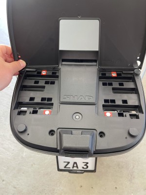

Irgendwie habe ich es mir den Bildern nicht so drauf….
Hier noch die restlichen Bilder vom vorherigen Eintrag:
