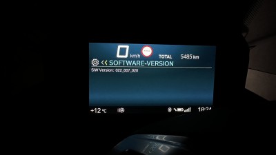

hab heute meinen C400gt aus der Überwinterung geholt. Bild
Bei meiner wurde kein Euro5 Update gemacht und ich hab aktuell diese Softwareversion.
Jetzt wäre interessant, welche SW Version du hast. Steht unter Einstellungen im TFT Display.

Ich habe einen Euro 5 Roller, Baujahr 2021.
Die SW Version ist eine andere, wie man sehen kann. Leider kann man die Historie der SW Versionen nicht ablesen. So bleibt es Spekulation, ob es damit etwas zu tun hat.

ok, dann wäre jetzt sie SW Version eines Euro5 Rollers interessant, der keine Geschwindigkeitsprobleme hat, ob der die 06 oder 07 in seiner Firmware stehen hat.

Update 11.4.:
Ich hab einen Bekannten der hat auf seinem Roller von der 022.006.020 Software auf die 022-008.020 gewechselt und sein Roller läuft auch nur noch 138 km/h statt wie zuvor 150 km/h.
Auch wenn es der Kundendienst Meister vom cc-angel anders behauptet, glaube ich dass es schon an der Software liegt.#
Für mich ein weiteres Indiz auf Firmware-Problem.
