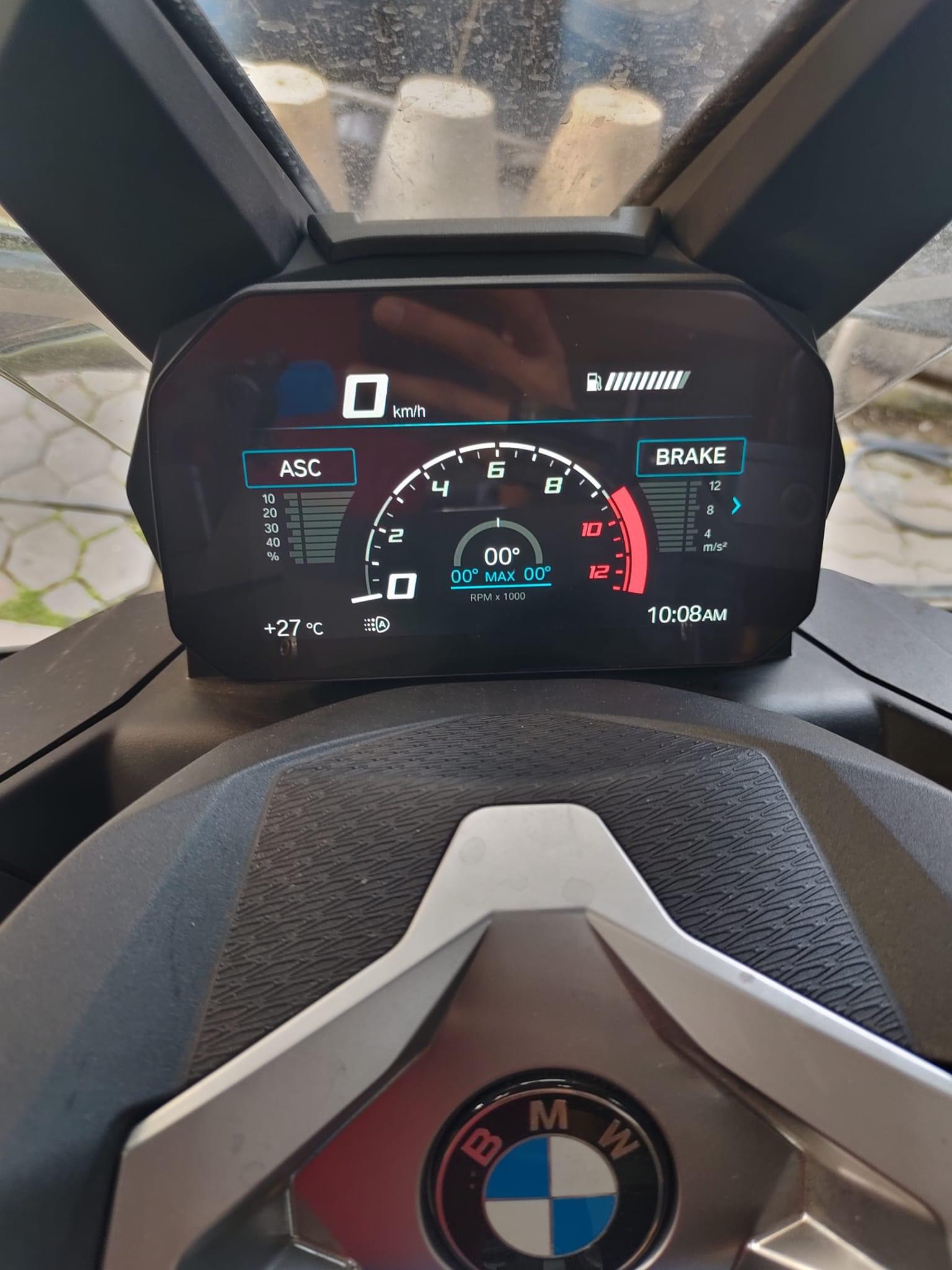

Ich habe heute mal das Tachodesign mit Bimmer Utility verändert.
Ich finde es passt besser zum GT.
Ich finde es moderner. Ist halt Geschmacksache.
Habe auch gleich das Startlogo verändert.
Auch die Freischaltung der Sperre zu den Einstellungen habe ich deaktiviert. Jetzt kann ich auch während der Fahrt darauf zugreifen.
Und Heizgriffe und Sitzheizung auf 5 Stufen.
Mir gefällt es!
Mache später mal noch ein Video davon.
Mir gefällt es!

Mit welcher Software hast Du codiert?
Re: Heute Tachodesign beim GT Codiert
Habe mit Bimmer Utility und IPhone codiert.

Ich habe für meinen i3 BimmerCode und da das eine oder andere schon umprogrammiert.
Zu Bimmer Utility finde ich im Netz nichts.
Hast Du da einen Link oder kurze Erklärung wie es da funktioniert?
Das neue Layout muss ja auch von jemandem sein, oder?
Ich finde bei der App nichts für den C400.
Das Tacho Layout gibt es schon in anderen BMW Motorrädern mit Gleichem Display.dieter2008 hat geschrieben: ↑So 26. Mai 2024, 22:44Das neue Layout muss ja auch von jemandem sein, oder?
Muss nichts neu entworfen werden.
Es wird nur in der App angewählt.
Die App geht bei allen BMW. Auto , Roller und Motorrad

Ja Software muss gekauft werden.
Kabel von Amazon. OBD zu rj45 mit gelben Kabel für 15€ und Kabel von rj45 zu IPhone Stecker für 15€.
Mehr nicht.
