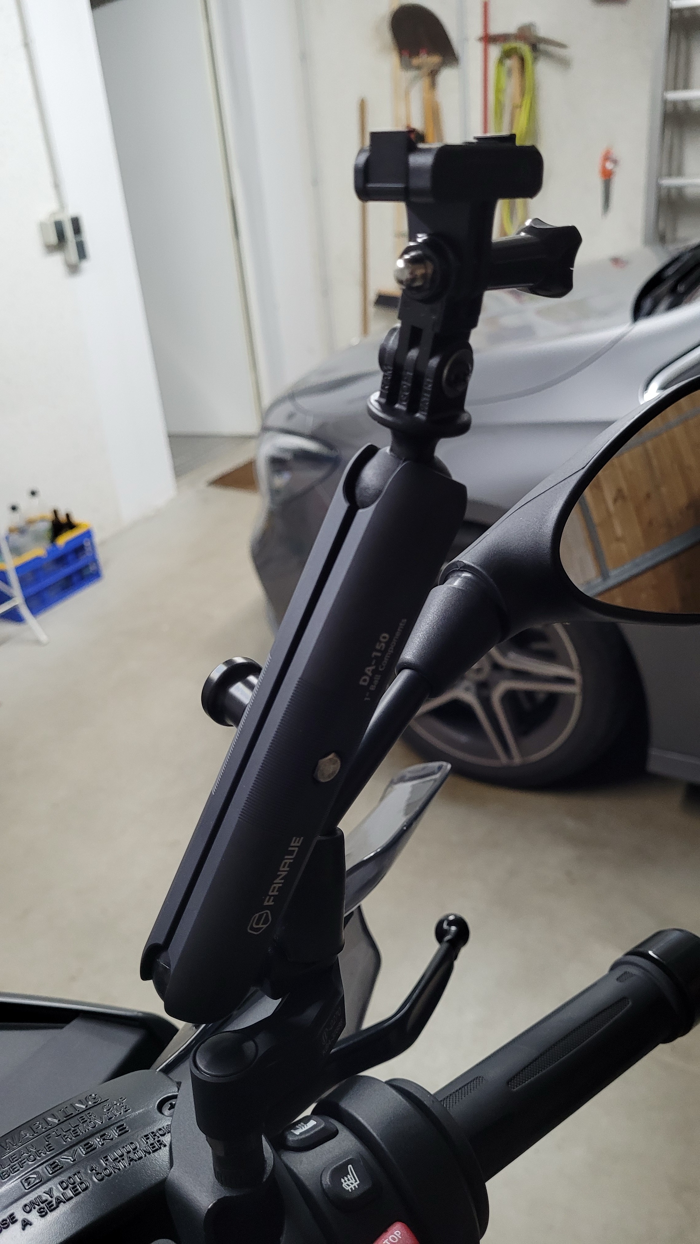

Habe als einfache Lösung den RAM-B-272U BALL am Spiegelarm verbaut und eine RAM Verlängerung genommen. NAVI sitzt fest, gut im Sichtbereich und schägt nicht am Spiegel an. Stromanschluss am Cartoolstecker unter Lenkerabdeckung mit Cartoolstecker vom BMW Händler verbunden. VOrher noch in die Plus- und Minusleitung des Cartololsteckers jeweils zwei 1000 Ohm Widerstände als Dummyload eingelötet, damit die Zentraleinheit die Leitung bzw. die Garminhalterung auch sicher stromlos schaltet, wenn kein Navi aufgesteckt ist (bei meinen vorherigen BMW GSen und Navi 5/6 konnte es schon mal sein, dass diese minimal Strom zog und die Batterie nach 14 Tagen Standzeit kn die Knie ging).
Kostenpunkt für alles rd. 20 Euro.

Mit der Rammount-Kugel habe ich mein SP-Connect Handyhalterung auch befestigt.
Hält Bombenfest.

Halll, ja die Spiegelhalterung ist stabil und völlg ausreichend. Ich musste aber die Widerstände wieder aus den Zuleitungen entfernen, da die Zentrale Steuereinheit die Stromzufuhr nach einiger Zeit gekappt hat oder der Garmin-Spannungswandler damit nicht klar kam. Auf jeden Fall: ohne Widerstände lädt das Garmin jetzt übers Bordnetz.

RAM-Mount an Spiegelhalterung (Wunderlich Spiegelverbreiterung).
Rechte Seite für Actionkamera
RAM-Mount mit SP-Connect+ und Vibrationsdämpfer
