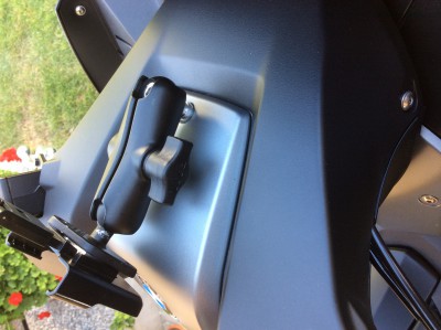

			Oder so (z. B. für mein iPhone) !
.... auch nix bohren oder verändern am Original
Kugel und Klemmhalter von RAM

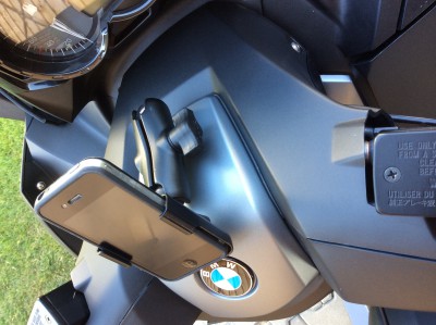

			Wobei auch Gerds und meine Lösung die Schraubpunkte über Gebühr belasten. Hier nur mit den harmloseren Folgen von Verkleidungsbrüchen. Bei Gerds Lösung kommt noch die Kraft des langen Hebelarms zum Gewicht von Halter und Phone dazu.
Wenn ich nicht so selten mit Navi fahren würde, hätte ich die beiden Schrauben an der Cockpitseite auch nicht genommen.
(Finde diese Lösungen (inkl. die am Bremsflüssigkeitsbehälter) immernoch besser als diesen klobigen originalen Halter auf zerbohrter Lenkerverkleidung.)

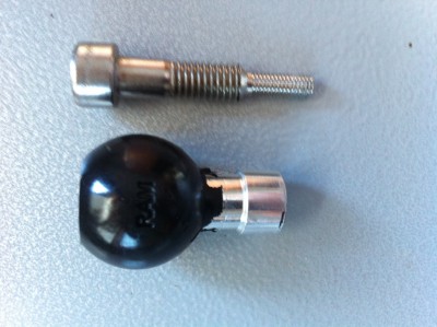

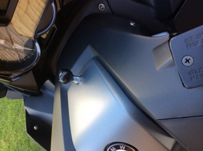

RAM-Nr. ist mir nicht bekannt da ich das Teil aus der Bucht bestellt habe.
Zur Schraube: Ich habe eine Edelstahlschraube M8x40 verwendet und vorne 15mm M5 geschnitten.
Somit passt das in das Originalgewinde an der Abdeckung.
Gruß Gerd

			Romiman hat geschrieben:Wobei auch Gerds und meine Lösung die Schraubpunkte über Gebühr belasten. Hier nur mit den harmloseren Folgen von Verkleidungsbrüchen. Bei Gerds Lösung kommt noch die Kraft des langen Hebelarms zum Gewicht von Halter und Phone dazu.
Hy,
ich habe schon einige tausend Kilometer mit iPhone-Navi gefahren und ist nix gebrochen od. gerissen
Leichte Fibrationen sind vorhanden aber nicht störend.
Lesbarkeit ist ok, bei mir nicht prio da ich die Ansage per BT im Helm habe.
