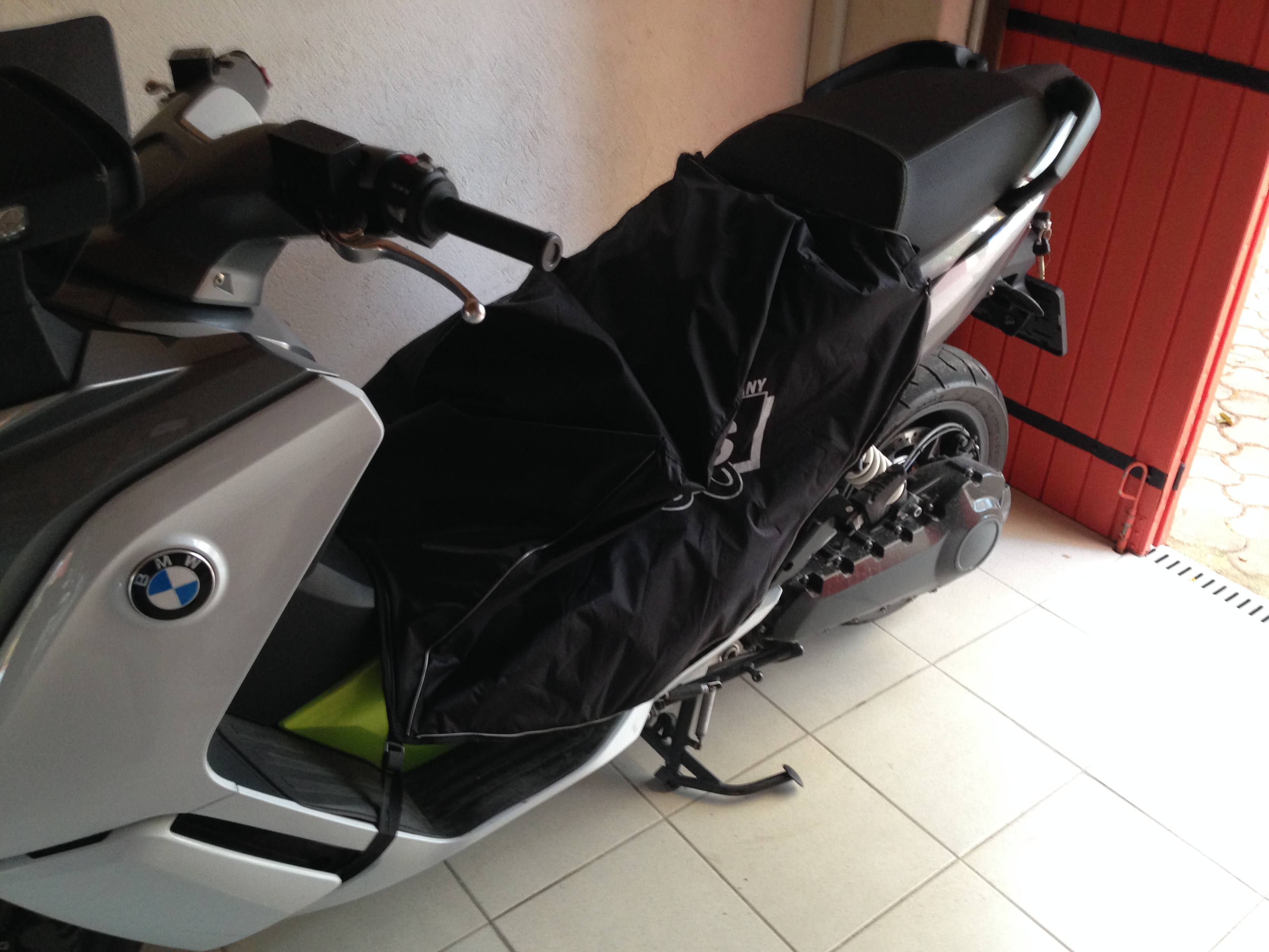

Habe mir auch de 25 Euro Variante geholt, allerdings kam bei mir das cover ab ca. 70km/h hoch. Und das mit dem Latz / Gurt fand ich unpraktisch. Ich habe jetzt meine Lösung gefunden:
Ein Gummiband vorne unten ans Cover genäht und durch die Verkleidung mit einem Stab durchgefädelt.
Hinten beim Gurt habe ich ein weiteres Gummiband mittels Druckknöpfen angebracht (und am Roller hinten an den Griffen festgemacht). Die Knöpfe lösen sich von selbst bei hohem Zug, d.h. im Falle des Falles bleibe ich nicht am Roller gefangen.
Jetzt schlupfe ich einfach drunter, mache den Druckknopf fest und fahre ohne Latz (der bleibt in der "Tasche", die auch noch einen Druckknopf bekommen hat, so dass alles drinbleibt).
