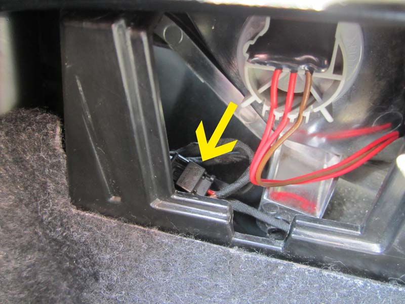

An meinem GT hab ich hinter der Wartungsklappe der(in Fahrtrichtung) rechten Bremslichtglühlampe eine 2polige Steckverbindung (mit Kabelbinder befestigt) entdeckt, Kabelfarben 1x braun und 1x rot-blau.
Auch nach Abziehen funktionierten hinten Rücklicht, Bremslicht, Blinker li.u.re und auch Kennzeichenbeleuchtung noch und es gab keine Fehlermeldung im Cockpit.
Weiß einer von Euch, wofür die ist

Re: Geheimnisvoller Stecker (Nähe Bremslicht): Wofür?
Der hier:
Zusatz-Steckdose, gibt es zum Nachrüsten.
Aaaahhh.
Ist die dann mit Dauerplus wie die im Handschuhfach oder mit Zündungs-Plus?
hallo
wäre doch was für einen LED Verkablung am Top-Case
bye
bye
- Beiträge: 713
Aber nur wenn sie kein Dauerplus hat und man sich am TC mit einer reinen Schlußlichtfunktion begnügt.
Aber dann immerhin mit einer sauberen Lösung ohne den originalen Kabelbaum mit "Stromdieben" beschädigen zu müssen.
Der Stecker hat Dauerplus (via Zündung bzw. Schlüssel, genau wie Stecker vorne in der Verkleidung). Der Stecker findet sich im BMW Zubehör zur GT, kostet wenige Euro und lässt sich eigentlich problemlos einbauen.
LG, Jakob
- Beiträge: 713
Die vordere Buchse hat echtes Dauerplus, also auch bei Zündung aus und sogar bei abgezogenem Schlüssel. Wenn dieser freie Stecker das auch hat, würde ein daran angeschlossenes Rücklicht permanent leuchten bis die Batterien leer ist.
