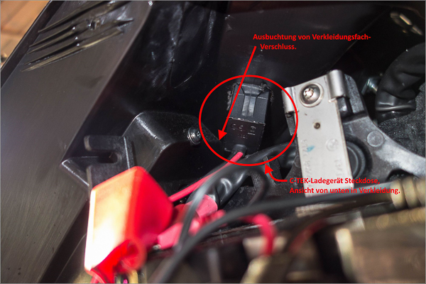

Ich hab das so gelöst.
Steckdose rechts vom rechten Fach.
Die originale Dose wurde dann auf Zündung umgebaut um mal das Händi zu laden oder das DAB-Radio zu betreiben.

Re: Laden Batterie mittels Zigarettenanzünder
Wo bekommt man so eine Steckdose her, die die gleiche Größe hat wie das BMW-Ladegerät?
Ich mache das so: CTEK Buchse rechts eingebaut (mit Dremel ein Loch geschnitten)
Das sieht auch gut aus. Na wie gesagt das es beim GT nicht geht hab ich vom freundlichen
