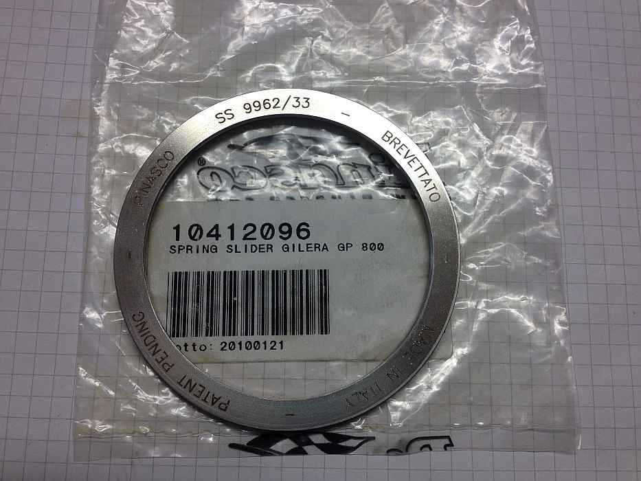

Tach Allseits. Also am Freitag ist es so weit. Montiert wird: neue Kupplung (alt und neu wird abgeglichen), 4mm Spring Slider von Pinasco (Supertollesteilchen von Aprilia SRV850 - s. Bild), 20 Gramm Gewichte für EVO 4RC. Bei Bedarf wird weiterhin verfeinert mit 19,5 und 20,5 bzw. gar 23,0 Gewichten. Dann läuft die Kiste nicht mehr hammergeil sondern oberhammergeil !
Weitere "Kleinigkeiten" wie Reifen und Bremsklötze mach ich natürlich auch. Die einzig noch "offene" Baustelle wäre die Rückrufaktion bzgl. Bremsleitung und evtl. die Anhebung der max. Drehzahl im Begrenzer um etwa 200-300 Upm. Hat das jemand schon versucht? Gibt es Informationen (Rexxer geht nicht) zum Motor-Steuergerät?
