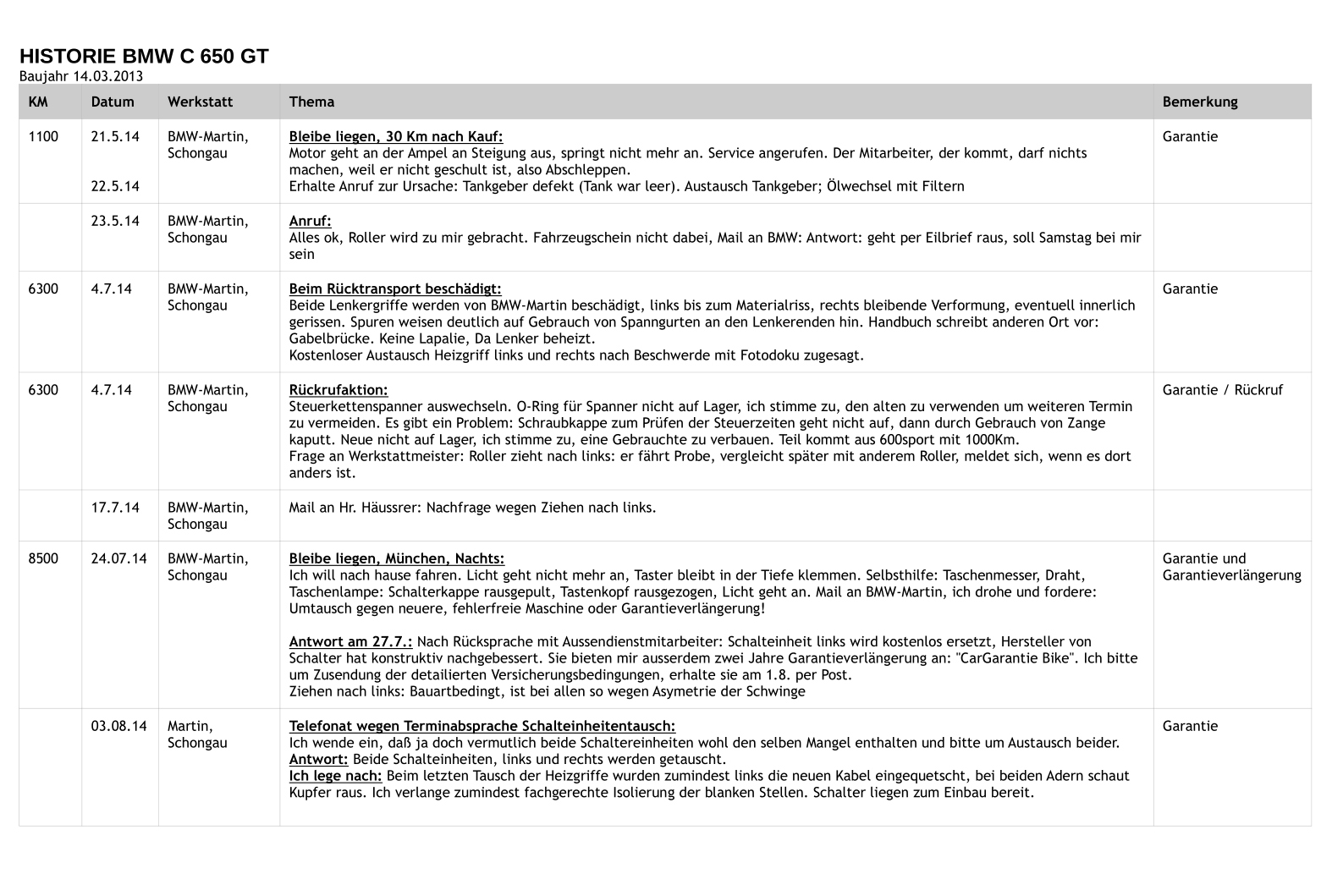

Gute zwei Jahre fahre ich sie nun und 26.000Km. Die Fahreigenschaften finde ich klasse, sie hat mir viel Freude gemacht.
Doch aus technischer Sicht gibt es - vielleicht ist das aber nur bei mir so - zu viele ärgerliche Begebenheiten.
Ich habe mir nach einer anfänglichen Häufung von Sorgen angewöhnt, alle Probleme und BMW`s Umgang
damit zu dokumentieren.
Besonders würde mich interessieren, ob ihr ähnliche Erfahrungen in folgenden Bereichen habt:
- Steuerkettenspanner (in diesen Tagen wird er wohl zum dritten Mal ersetzt)
- Ölaustritt an der Hinterachse am Simmerring der Achse, linke Seite
- Simmering hinter CVT undicht, somit Kupplung ölig
- Abriss Schraubenkopf an Seitenständerkonsole (ohne besondere Belastung)
Im Anhang befindet sich die Historie meiner C650GT

Re: C650GT, 26600Km, eine Historie der Probleme...
Hallo!
Vielleicht interessiert es jemanden, wie es weiterging?
Ich schreib es mal hin:
Der letzte stand war ja, daß ich die gt zu bmw münchen gebracht habe mit folgenden anstehenden arbeiten:
1) Rückrufaktion: Bremsleitung vorne anders verlegen.
2) Beschwerde: Feststellbremse nach Ab- und Anbau bei großem Service nicht wieder eingestellt, Roller rollt weg.
Kommentar BMW-Mitarbeiter: Mhh...aha...mhh.
3) Beschwerde: Seitenständer lose. Genauer angesehen: Der Kopf der oberen Schraube an der Konsole ist abgerissen,
Schraubenrest steckt in Motorgehäuse.
4) Beschwerde: Ölverlust vorne an der Lichtmaschine
5) Beschwerde: Beim großen Service wurde eine Lasche an der linken großen Verkleidung abgerissen. Antwort BMW: keine
6) Beschwerde: Steuerkette rasselt wieder bei kaltem Motor (wird es Zeit für den vierten Steuerkettenspanner?)
In den folgenden tagen gab es viel kommunikation. In einem zwischenstand war mal die rede davon, daß bmw mir folgendes
tolle angebot machen würde:
Die hälfte des materials übernimmt bmw, durch mich wären 2500.-€ materialkosten und lohnkosten von 780.-€, also insgesamt
3280.-€ zu zahlen. Sehr sehr grotesk kam mir dies vor, woraus ich auch keinen hehl machte. Warum sollte ich bmw die
"lehrjahre" im maxiscooterbau finanzieren?
Siebzehn emails und ein paar telefonate später sieht es jetzt so aus:
- Ich bekomme einen neuen motor in meinen sorgenroller
- Alle kosten werden von bmw übernommen
Somit stehen die chancen recht gut, daß die steuerketten-wüste nun durchschritten ist. Ich habe offensichtlich einen
servicemitarbeiter erwischt, der sich vorbildlich und persönlich meiner andauernden misere angenommen hat.
Alles in allem hatte ich mir dieses oder ein ähnliches verhalten von bmw gewünscht. Doch war ich mir überhaupt nicht sicher,
eher sehr im zweifel, so weit zu kommen. Für entscheidend halte ich den guten kontakt zu meinem service-mitarbeiter, der
hat sich wirklich reingehängt. BMW hat zur begutachtung des patienten dann noch den gebietsleiter aftersale vorbei geschickt,
der wiederum gespräche führen mußte, vermutlich mit vorgesetzten.
Jedenfalls hat sich der global player des local riders erbarmt.
Sowas gibt es also doch. So glaube ich funktioniert öffentlichkeitsarbeit. Denn ein unzufriedener schadet mehr, als 20 zufriedene nützen.
Für den fall, daß mir bmw keine zufriedenstellende lösung anbieten würde, hatte ich schon die nächste eskalationsstufe in
vorbereitung. Dabei hätte ich mich mal ne zeit lang als schildermann mit dem marodem großmofa gut sichtbar samstags vor die
bmw-welt in münchen gestellt, um auf den unterschied von werbung und realität hinzuweisen, also öffentlichkeitsarbeit in eigener angelegenheit zu betreiben. Schön, daß ich diese samstage nun doch anders, zum beispiel fahrend, verbringen kann.
Sehr zu hoffen bleibt nun, daß jetzt dann mal gut ist mit problemen und dem ehrenamtlichen testpilotendasein!
...und wie es dann weitergegangen ist, erfahrt ihr hier demnächst...
ps: eine neue seitenverkleidung bekomme ich auch noch.
