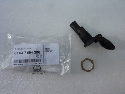

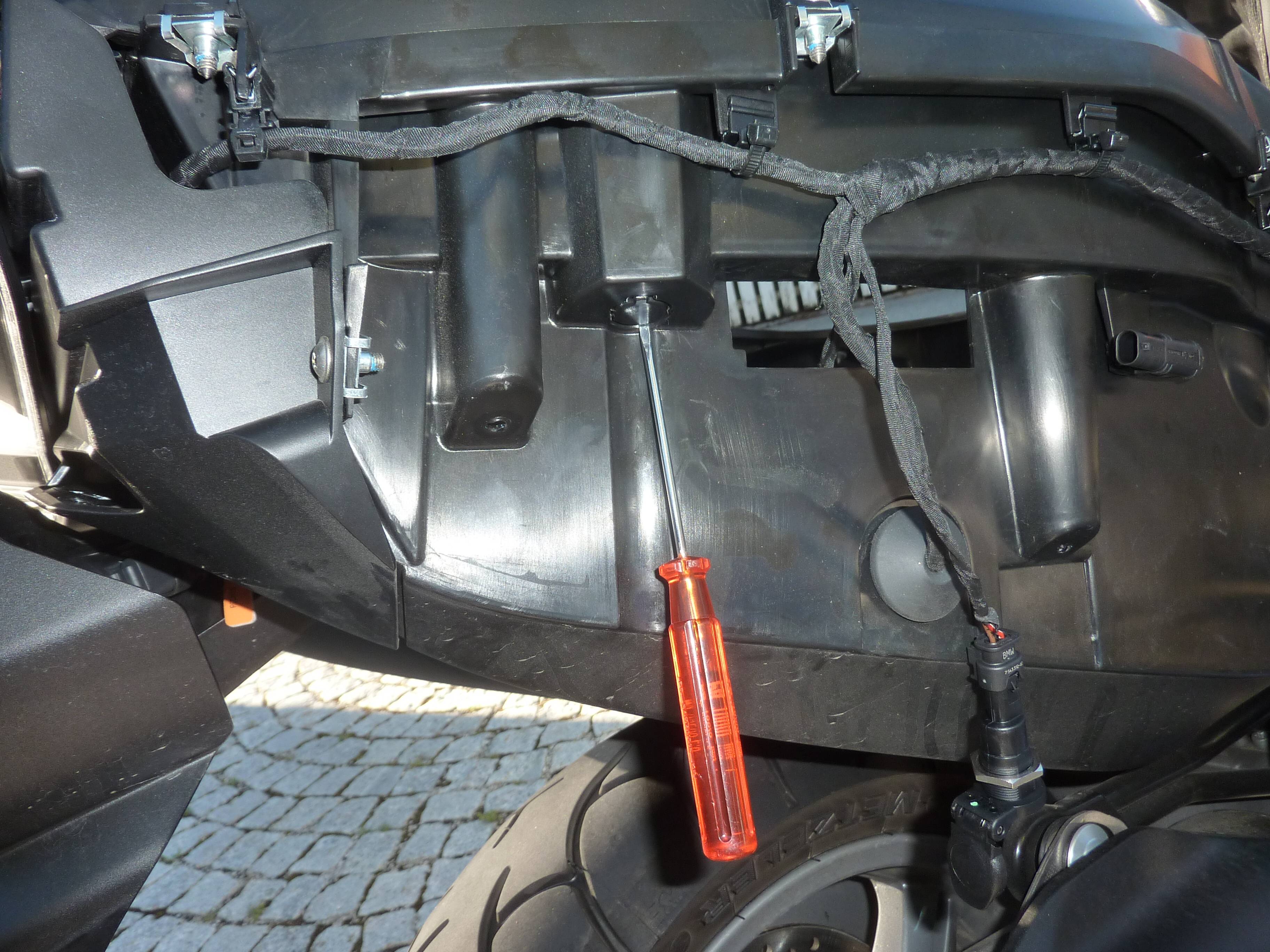

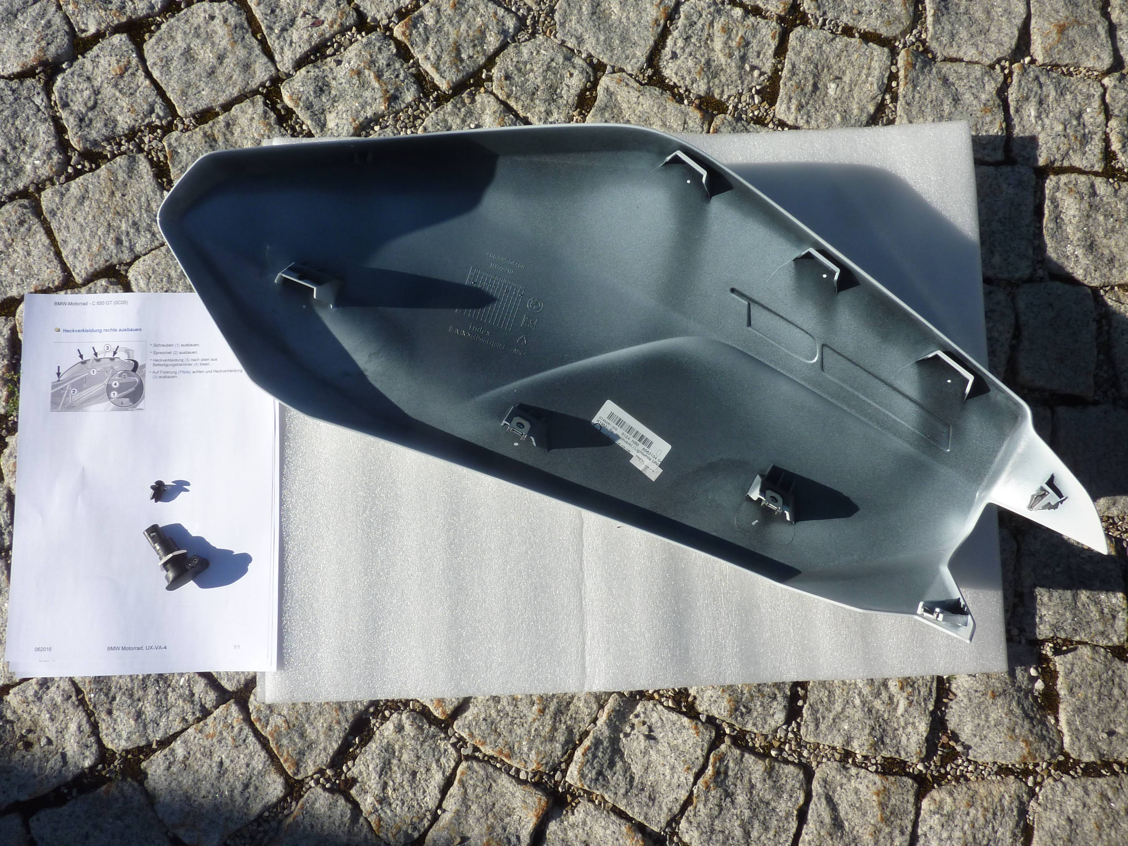

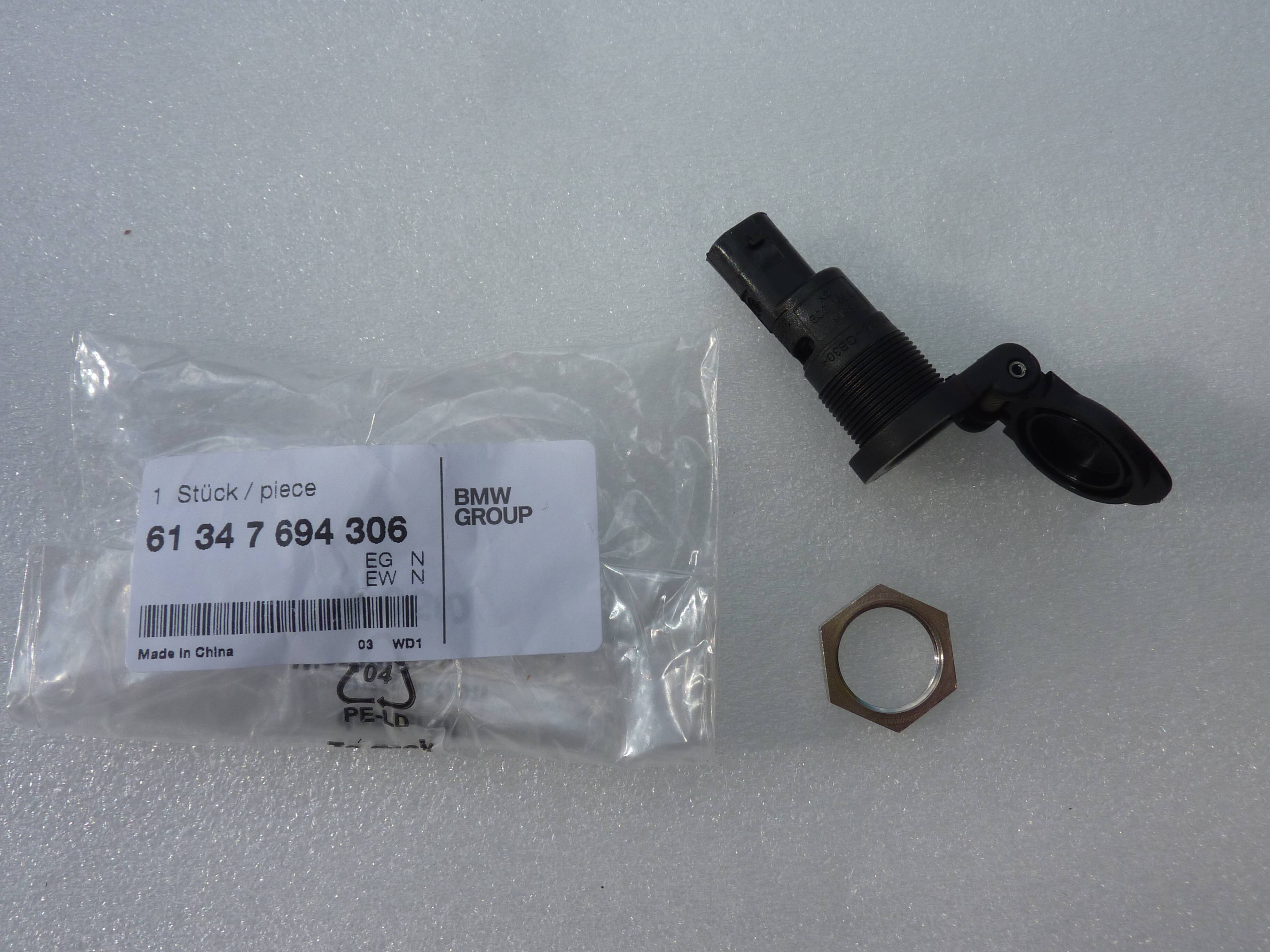

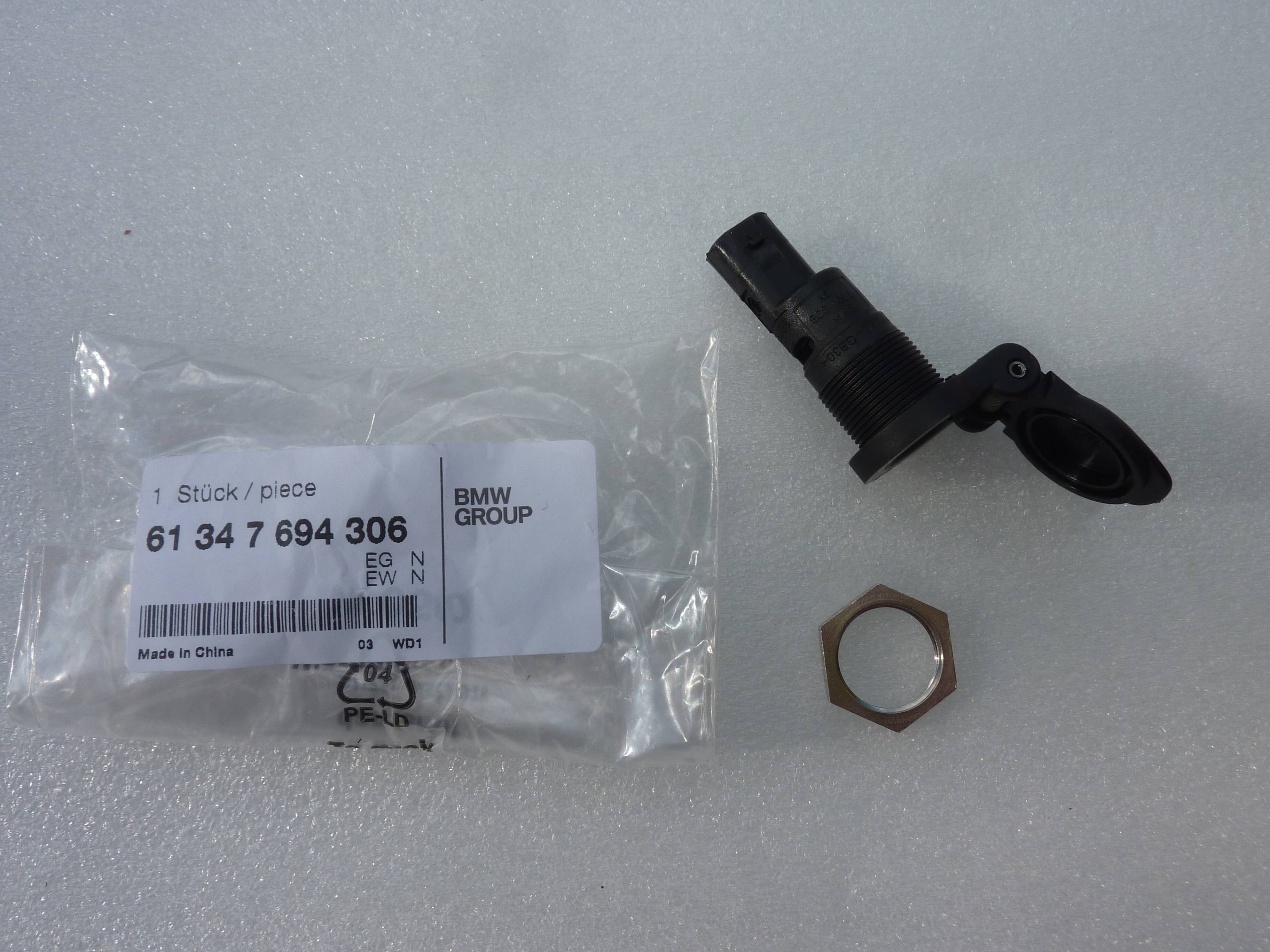

Ich lege dir noch ein paar Einbau-Bilder drauf...
BMW Zusatz Steckdose - 61 34 7 694 306 (29,50 Euro Brutto)
Damit sollte es klappen rauch
Gruß aus München
Teppich ausbauen

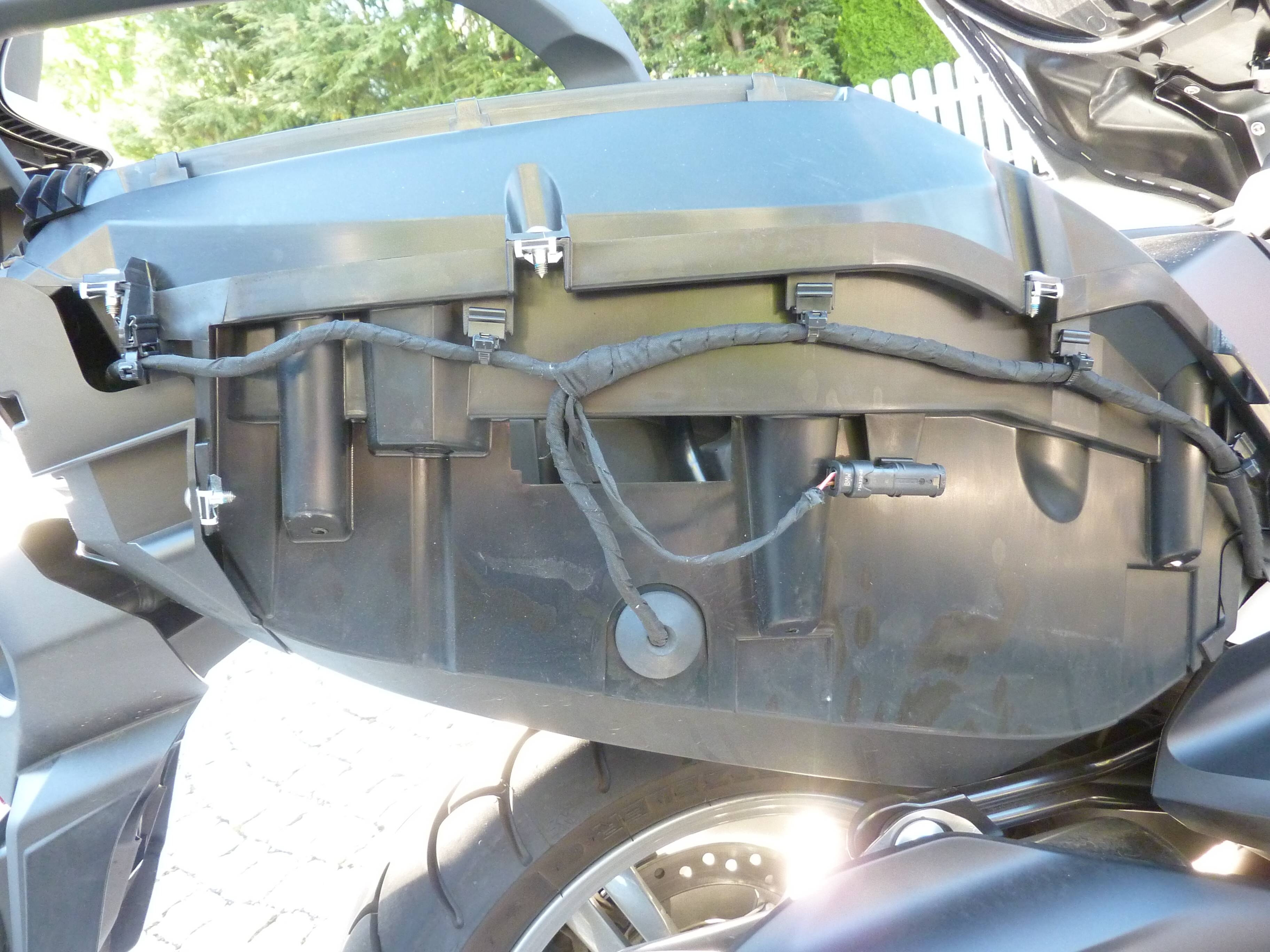

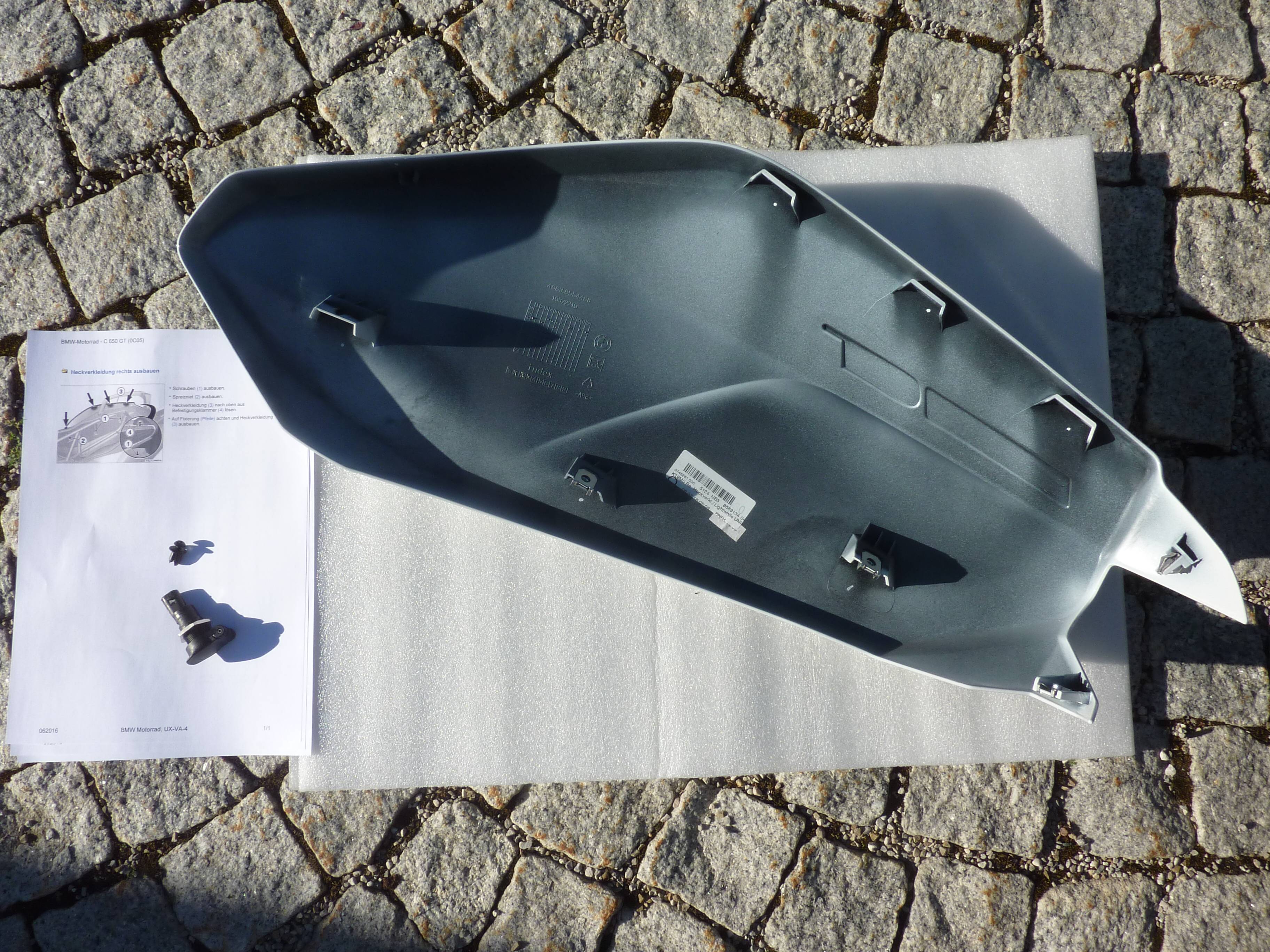

Seitenverkleidung und die Befestigungspunkte

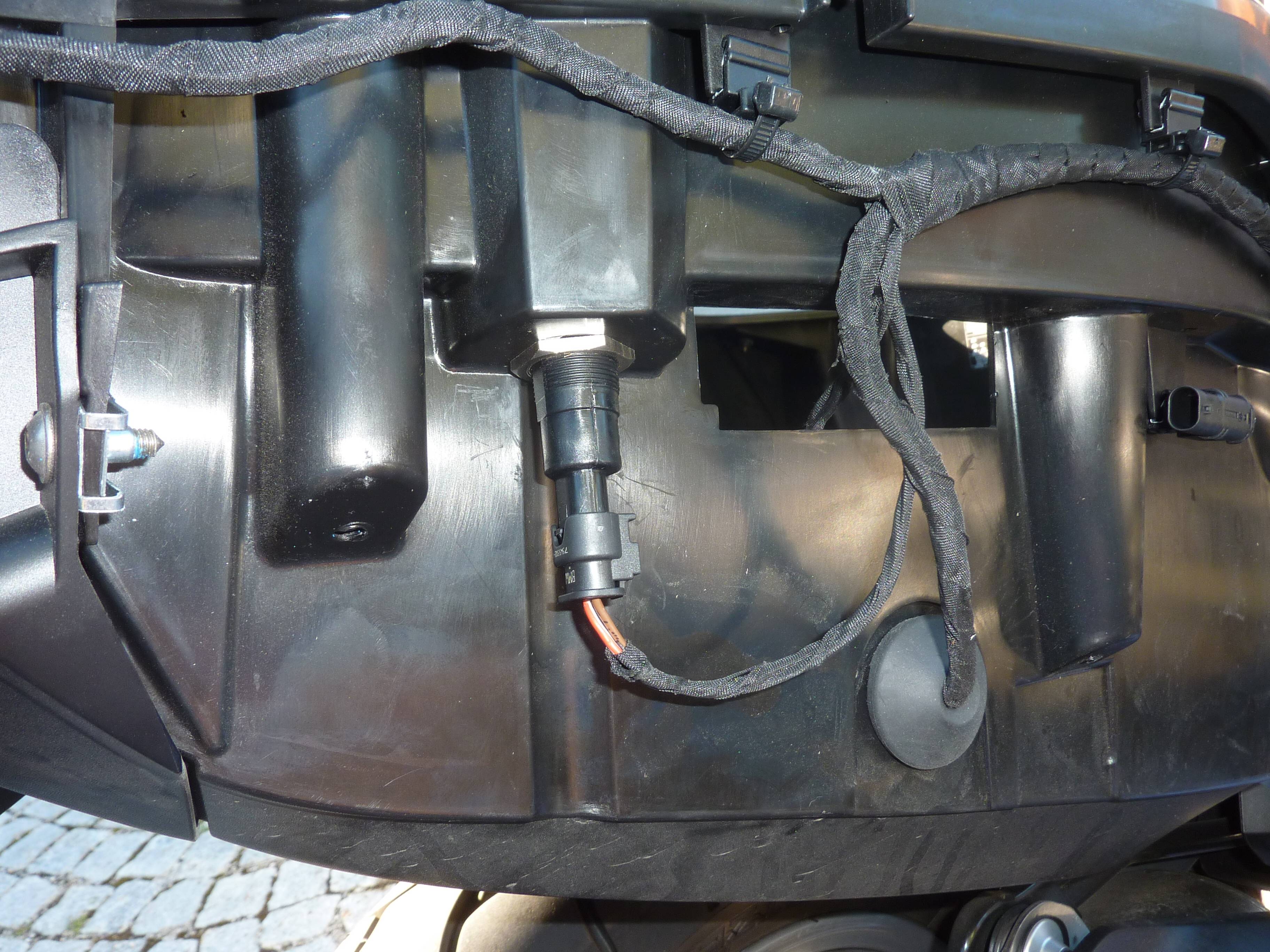

Hier liegt der originale Stecker

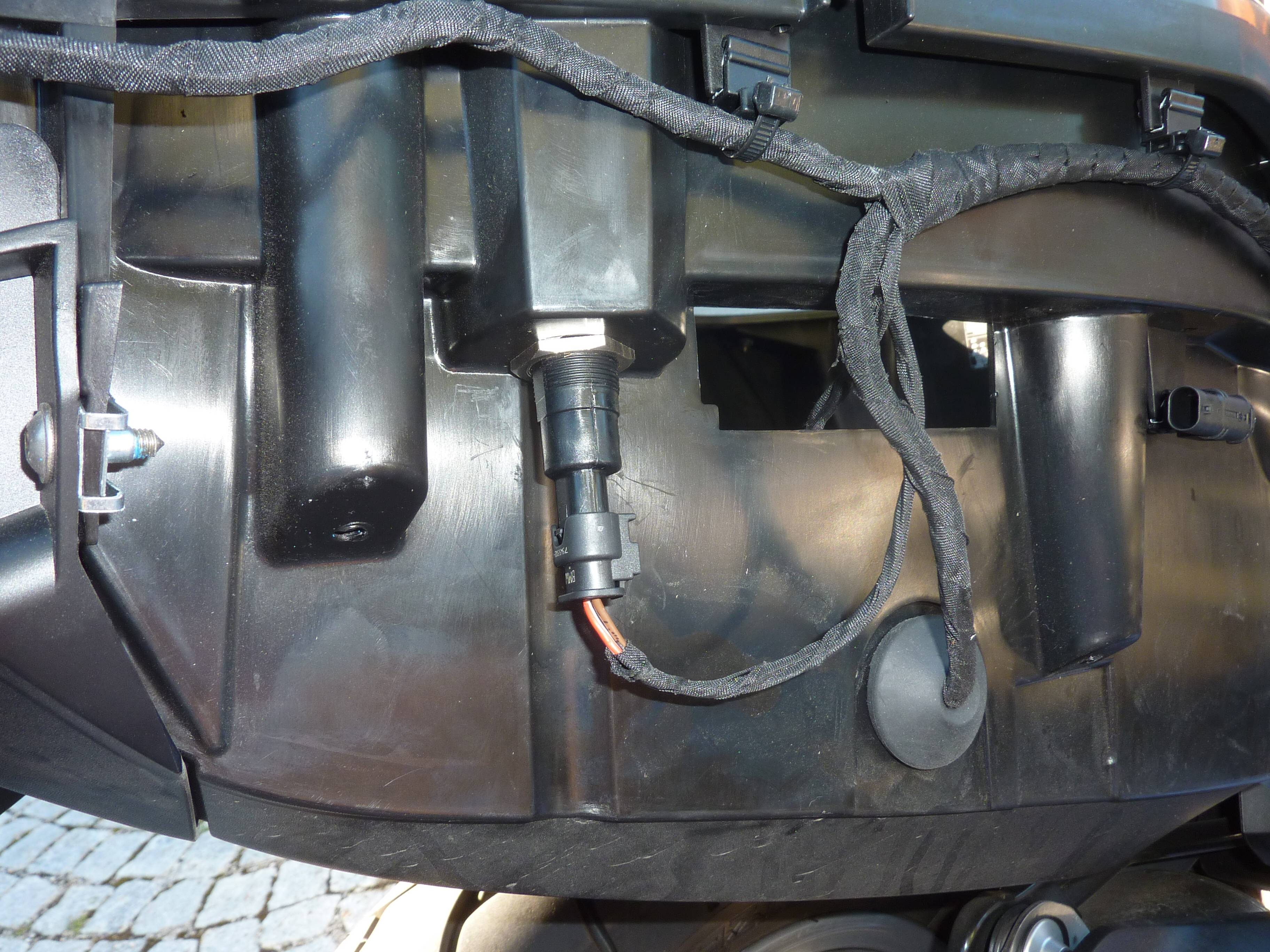

Position von außen (Seitenverkleidung ab) gesehen

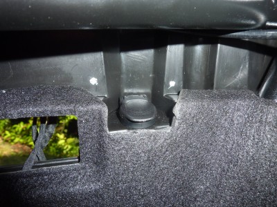

Beitrag von Silizium » Mi 2. Jun 2021, 21:49

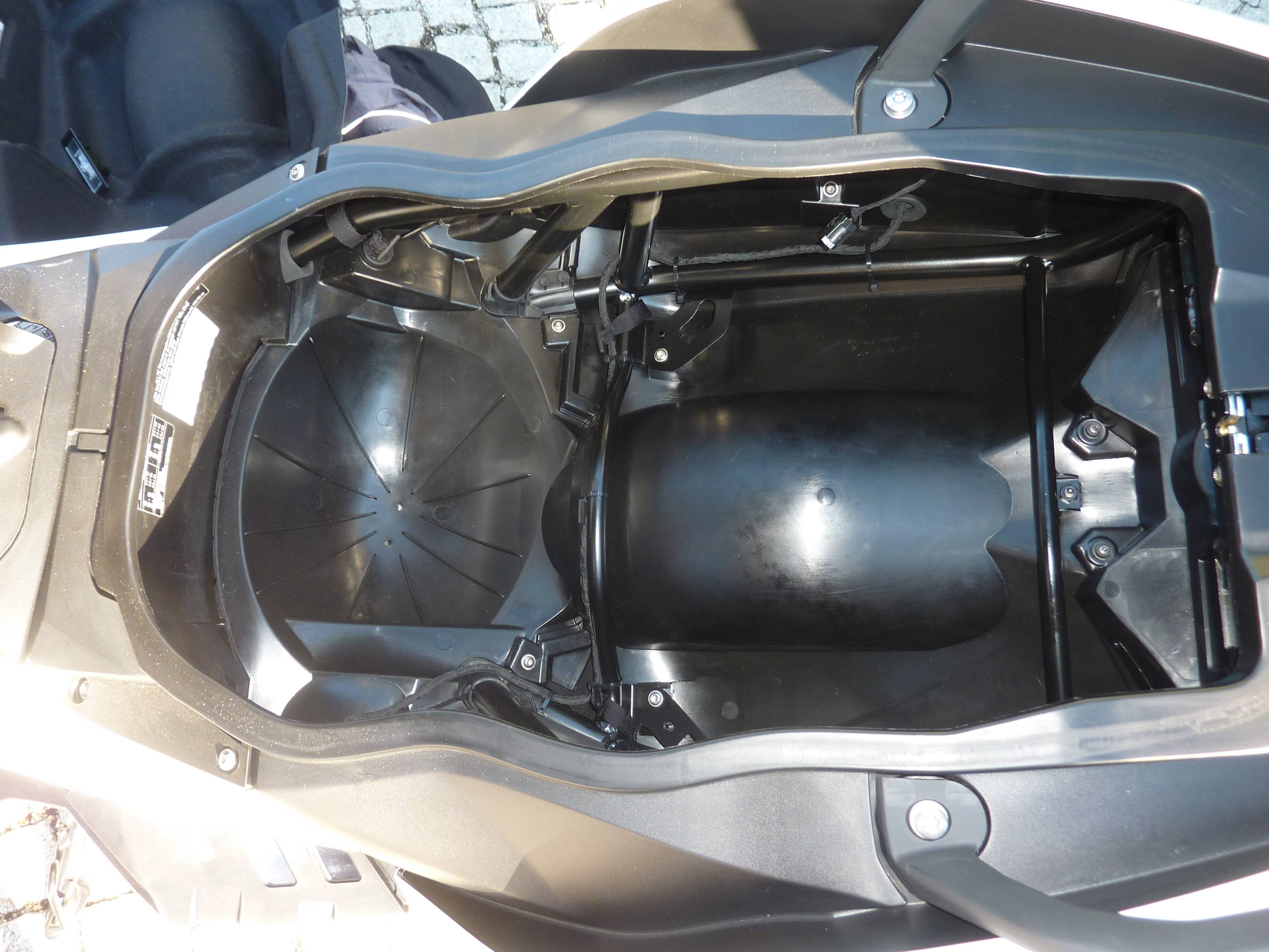

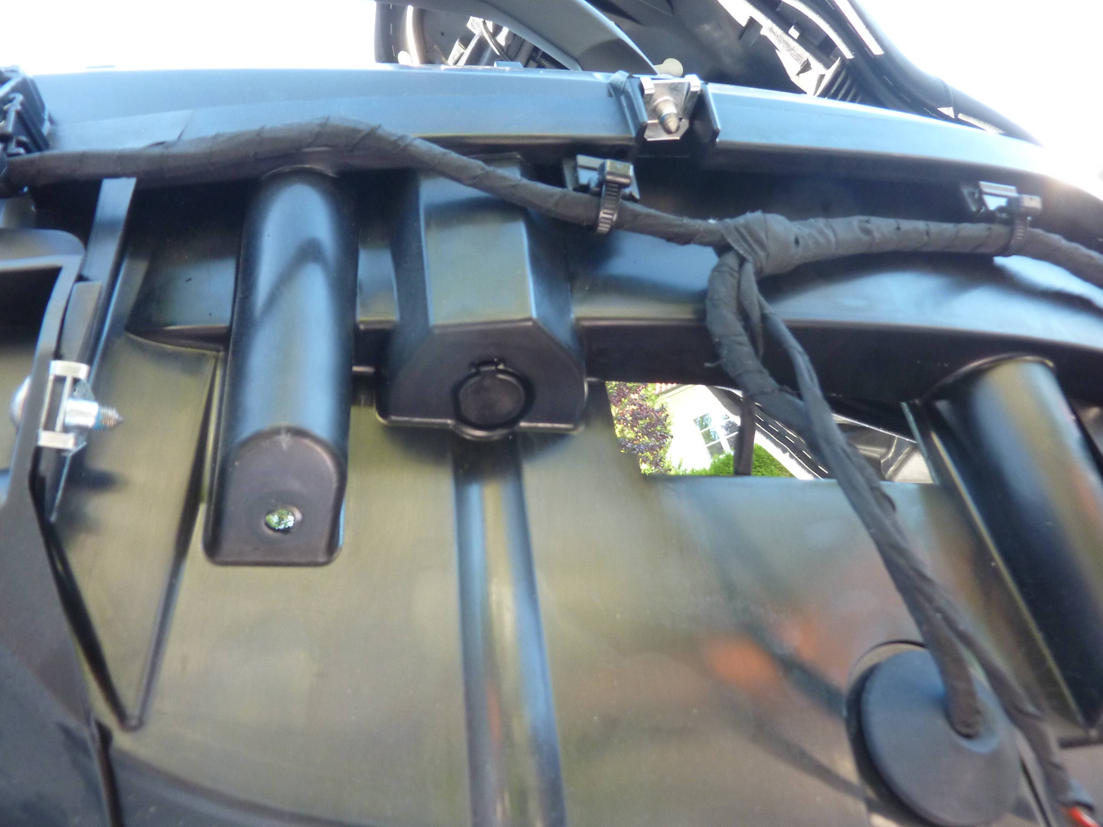

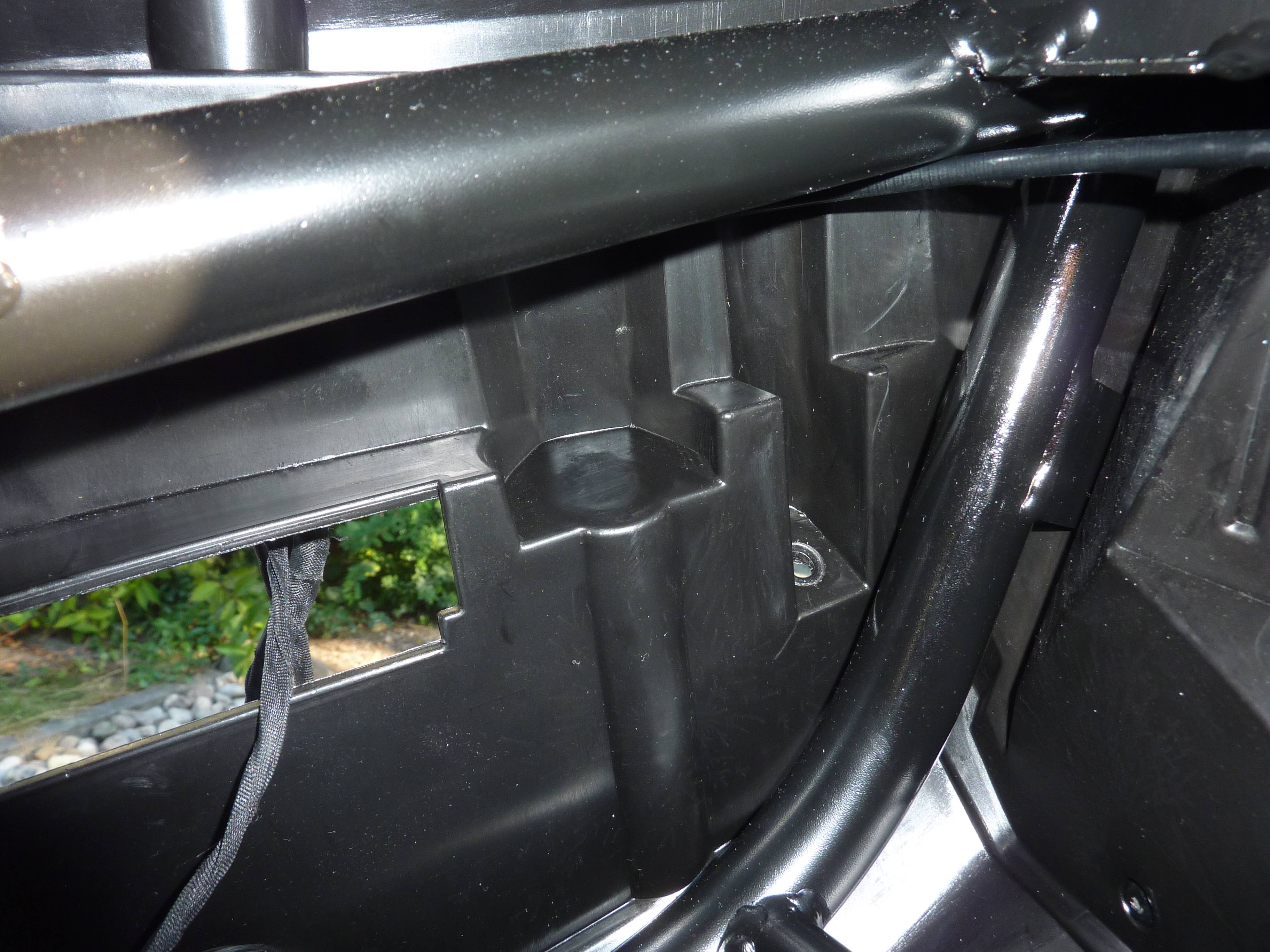

Teil 2:
Position von innen gesehen
Ausstechen mit einem Schraubendreher
Einbau und Stecker dran

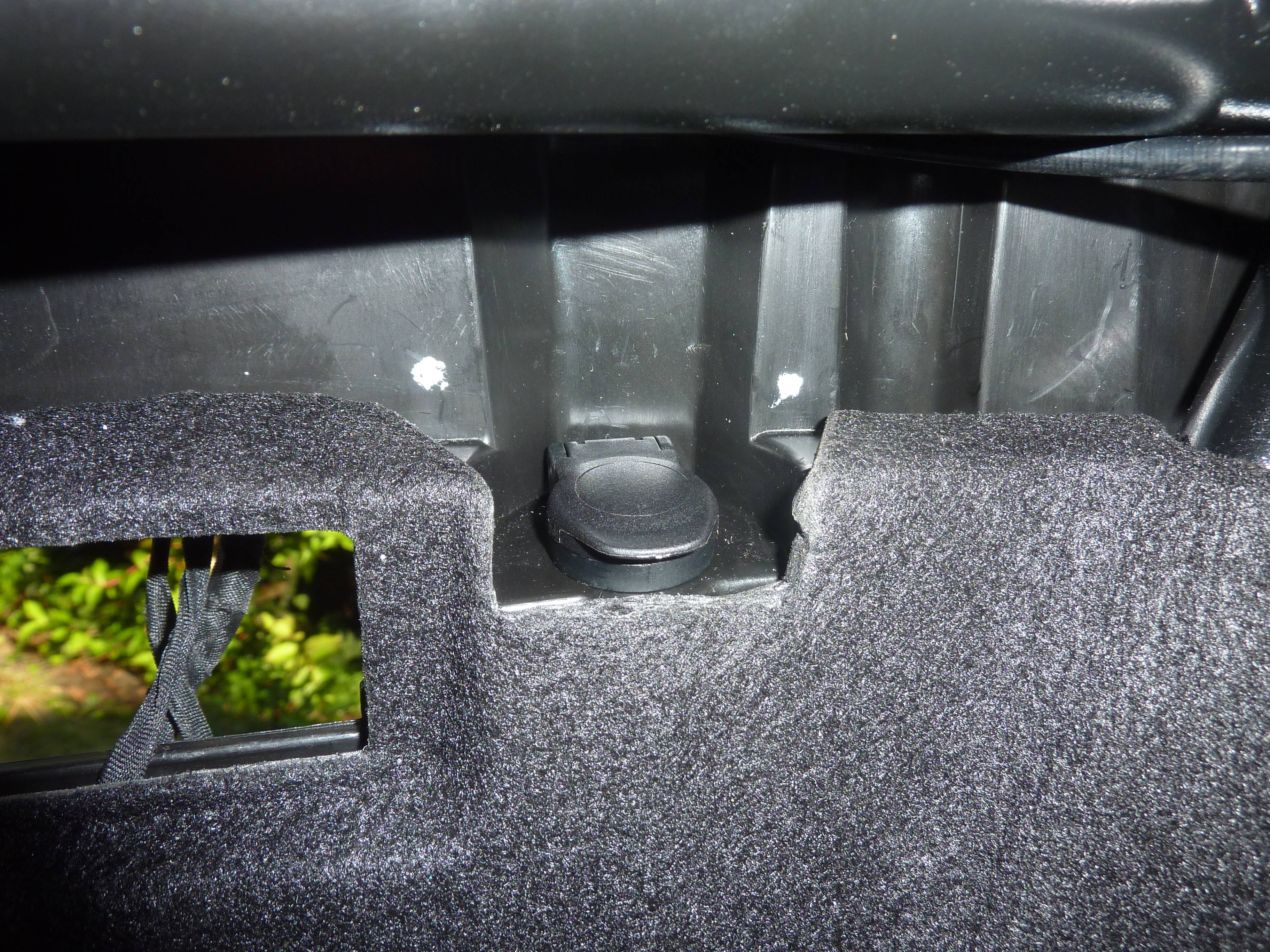

Ausschnitt markieren
Teppich ausschneide

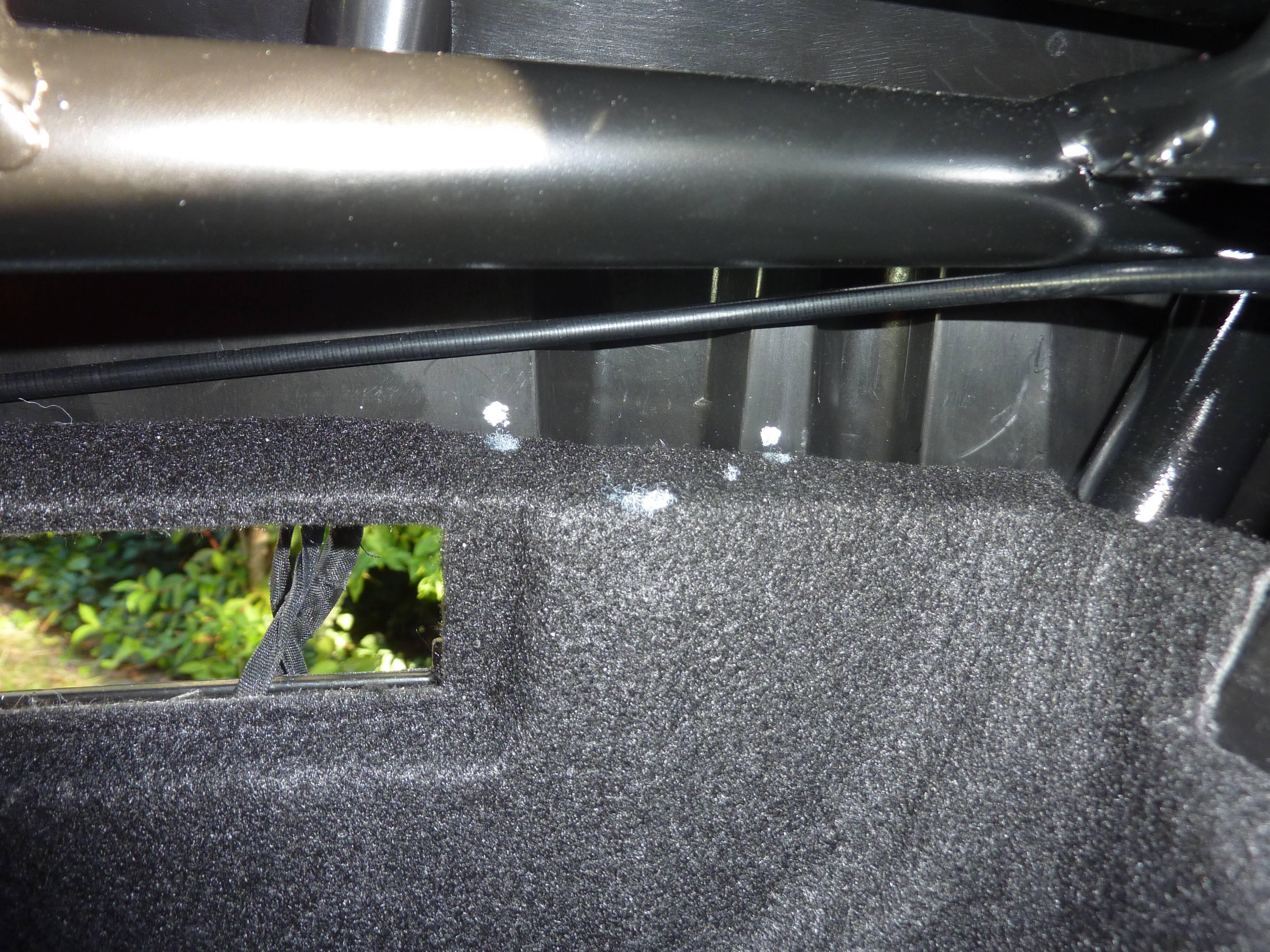

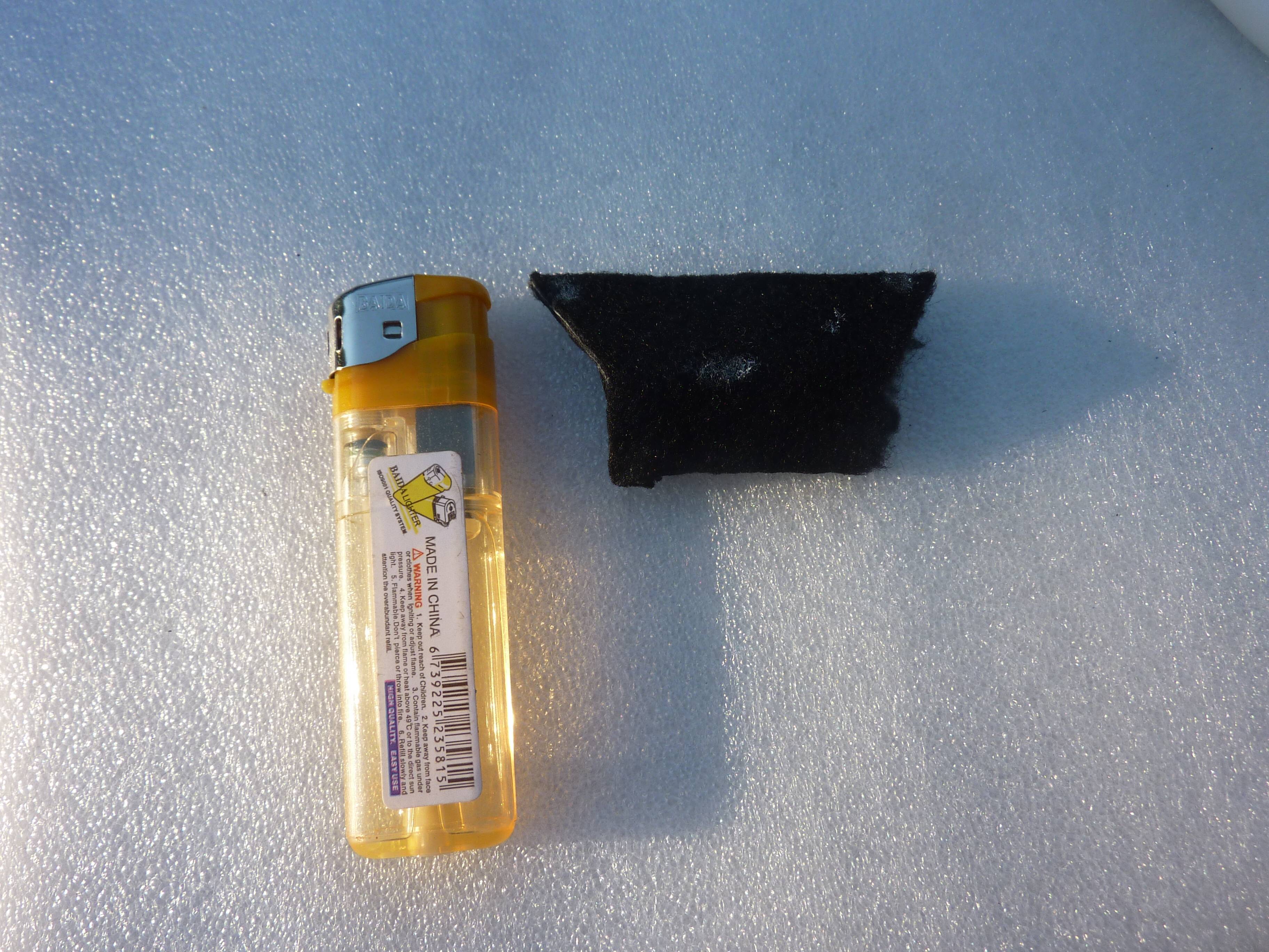

Teil 3:
rauch rauch rauch
Teppichkanten erhitzen

Beitrag von Ralph » Do 3. Jun 2021, 17:59
Danke für die Bilder. ThumbUP
Jetzt ist mir klar warum ich nichts gefunden habe. Ich hatte eine ganz andere Einbauposition erwartet.

Unter der rechten hinteren Verkleidung liegt ein Stecker, der für die originale Steckdose(ca.25Euro) vorgesehen ist.
Dort wo die Steckdose eingebaut wird, ist die Stelle gekennzeichnet.
Gruß Rainer Zusatzsteckdose hi einbauen.pdf
Wer eine Zusatzsteckdose im Helmfach der c 650 Roller (Sport/GT) einbauen möchte, muß jetzt die Nr. 61347714741 nehmen, da es die ursprüngliche Dose mit der Nummer 61347694306 nicht mehr gibt. Der Rest ist so wie oben beschrieben
Gruß Volker

Jetzt, bei den frühlingshaften Temperaturen wollte ich heute die Steckdose ins Helmfach einbauen, die schon seit September zuhause liegt. Wie immer liegt der Teufel im Detail. Ich bin nicht extrem ungeschickt und habe als Staatl. Gepr. Elektroechniker & Dipl. Betriebswirt durchaus handwerkliche Begabung, aber das Schrauben an Fahrzeugen allgemein, besonders an Rollern hasse ich wie der Teufel das Weihwasser. Da freut sich die BMW Vertragswerkstatt ThumbUP
Nun zur Steckdose. Alles kein Problem, bis auf die Demontage der hinteren rechten Seitenverkleidung. Wie löst man den hintersten Zipfel der Verkleidung unter dem Rücklicht? cofus
Man muss doch sicher nicht den gesamten hinteren Aufbau demontieren um die Seitenverkleidung hinten los zu bekommen.
Das vorbereitete Kabel für die Steckdose ist leicht zu finden, genauso wie die richtige Einbauposition. Nur die Seitenverkleidung geht nicht weg. Sie hängt an einem einzigen Befestigungspunkt unter dem Rücklicht fest und deshalb kommt man nicht an die Stelle ran, wo die Steckdose angebaut wird arg
Wie geht die Seitenverkleidung weg, ohne hinterher eine neue kaufen zu müssen?
Beiträge: 1962
Re: Steckdose im Helmfach
Beitrag von Benno » So 25. Dez 2022, 17:53
Dii Bilder von Silizium hast du gesehen?
Heckverkleidung.pdf
(367.69 KiB) 608-mal heruntergeladen
