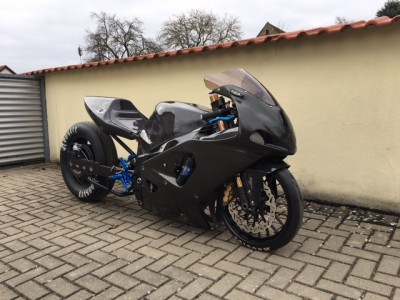

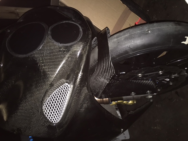

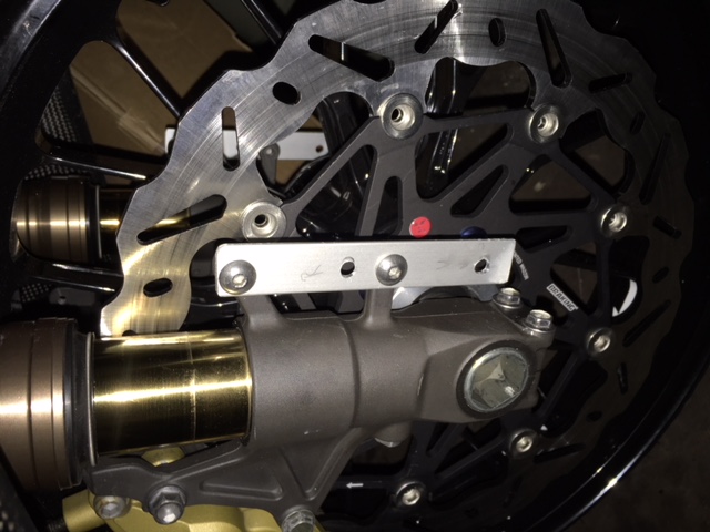

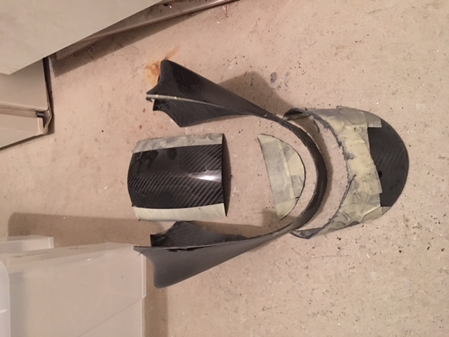

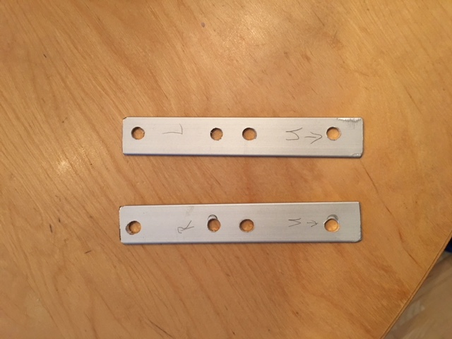

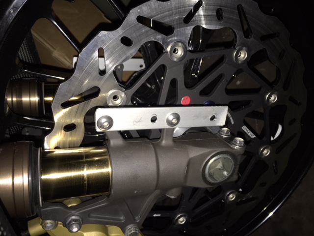

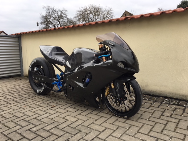

Gestern habe ich mich dann nochmal an den Frontfender rangewagt.
Von Vorne gesehen sah die Gabel irgendwie so nackig aus.
Da aber im regulären Betrieb der Fender 6cm über dem Reifen schwebt mußte ich ihn etwas tiefer legen.
Da nun der Fender voll auf dem Reifen auflag, habe ich ihn etwas mit der Flex bearbeitet Und nun entspreche ich au da den Regeln des DMSB!

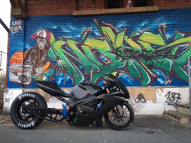

Gestern nochmal die Schrauben alle kontrolliert und bei der Gelegenheit das Bike an die frische Luft buxiert um es etwas zu putzen.
Nun bin ich für die Energiemesse am kommenden Samstag gewappnet.

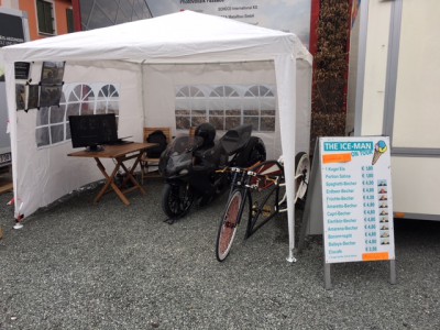

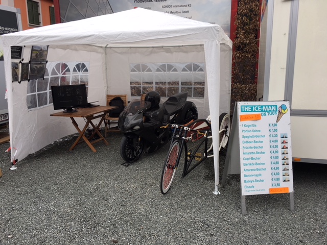

Die Energiemesse war mal wieder ein schönes Erlebnis. Doch die zwei Tage waren auch sehr anstrengend und Kräfte raubend.
Das größte Problem war die Kälte bzw. der Wind bei 0°C bis -2°C und dann bis zu 10 Stunden draußen sein sind schon nicht ohne!
Die Kälte kommt dann eher schleichend über die Füße in den Körper.
Am zweiten Tag hatte ich sogar meine Snowboard Klammotten an!
Aber nun zurück zum Samstag.

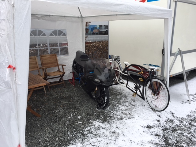

Ich bin mit meinem Bruder, wie im letzten Jahr (er mit dem Fahrrad) und ich mit dem E-Bike den Kilometer zum Messegelände gefahren.
Den 3x3m Pavillon hatten wir schon am Freitag im Regen aufgebaut.
Diesmal musste ich also auf der Hälfte der Fläche, wie vom letzten Jahr, meine Gefährte unterbringen.
Rechts von mir stand ein Eiswagen, der sage und schreibe 9 Eis an den zwei Messetagen verkauft hatte und links von mir war ein Solarmodulverkäufer.

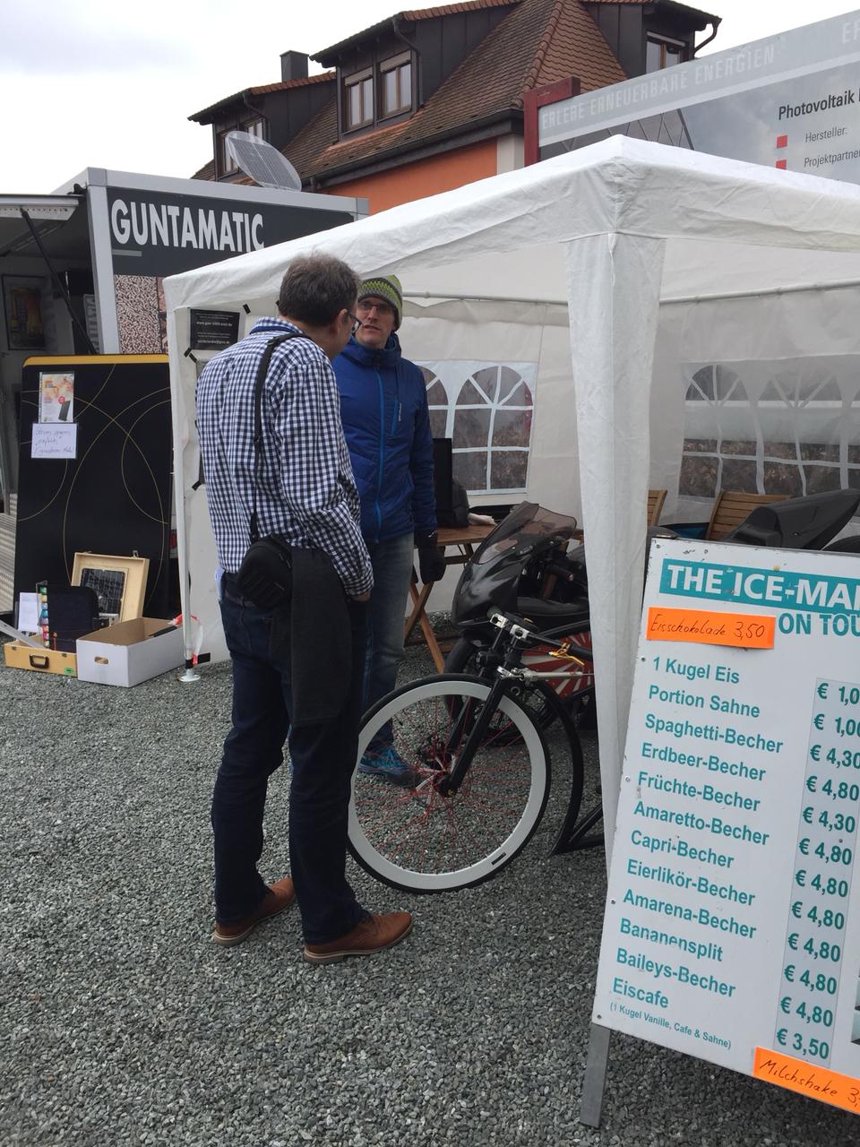

Am Samstag war leider aufgrund des Wetters nicht ganz so viel los, trotzdem habe ich viele nette Gespräche geführt.
Natürlich gab es auch Besucher, die viel zu kritisieren hatten, bezüglich LiPo Akkus und das man mit meinen Gefärten gar nicht am öffentlichen Straßenverkehr fahren könnte,
worauf ich beim Fahrrad natürlich nachfragte:
Er: Mit dem großen Elektromotor;
Ich: Es hat ja keinen mehr;
Er: Naja, dann ... (kurze Denkpause) sie haben ja keine Beleuchtung dran;
Ich: Natürlich! , hob das Fahrrad vorne hoch, drehte das VR und blendete ihn ... Supernova halt
Darauf hin war er auf einmal völlig begeistert!

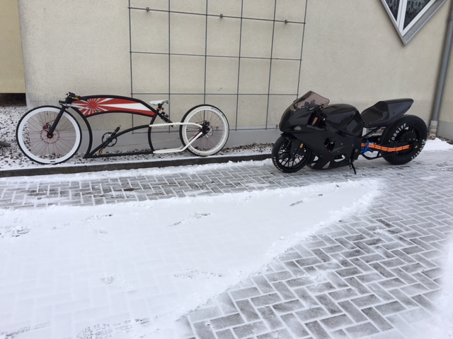

Wie gesagt am Samstag war nicht wirklich viel los und so konnte ich pünktlich um 16 Uhr Feierabend machen.
Also wieder ab aufs Bike und zurück nach Hause.
Eins ist auf jeden Fall klar, ich darf nochmal ein wenig vom unteren Teil der VVK etwas wegflexen, denn die schliff die ganze Zeit am Boden!
Daheim angekommen, Bike und Fahrrad im den Anhänger und noch nen ruhigen Abend mit der Familie gehabt.
Am nächsten Morgen schaute ich aus dem Fenster und was entdeckte ich? Schnee!!!
Also um 9 Uhr wieder runter, Bike und Fahrrad aus dem Anhänger geholt, mich schon tierisch auf den Schneeplugeinsatztes des Bike gefreut, schalte ein, aber nix passiert!
Erster Verdacht, Akkuspannung ist zu niedrig, da ich nur 4 Akkus in Reihe angeschlossen hatte. Mit dem 5. Akkupack kam ich auf exakt 125V und das hatte ich im Regler als Spannungsobergrenze eingegeben. Also die 5. Reihe angeschlossen und schwubs war ich bei 124VDC. Es rührte sich trotzdem nichts!
Kurzerhand das Bike die Strecke zur Messe geschoben!
Danach war mir zumindest sehr warm!

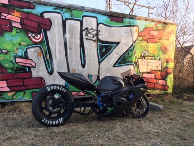

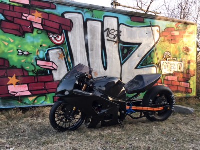

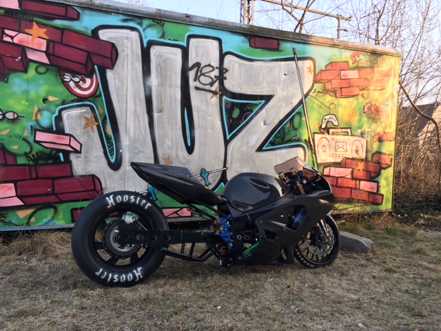

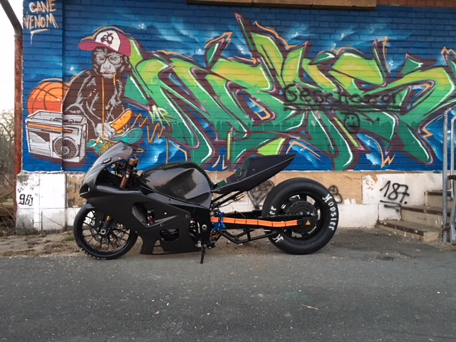

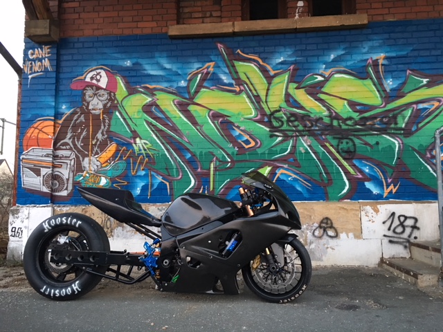

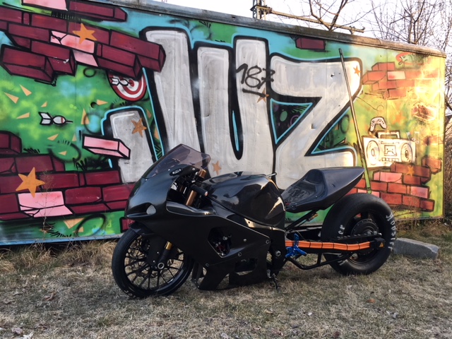

Habe das schöne Wetter am We genutzt, um ein paar Fotos zu schießen:
Und falls es noch jemanden interessiert, ich habe auf YouTube einen kleinen Clip reingestellt, worin ich etwas über das Bike erzähle, inkl. kleiner Testfahrt:
https://youtu.be/LDEAdqyNhtA" onclick="window.open(this.href);return false;

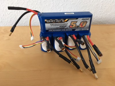

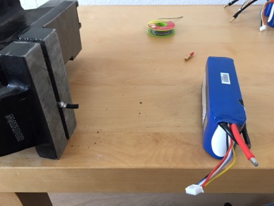

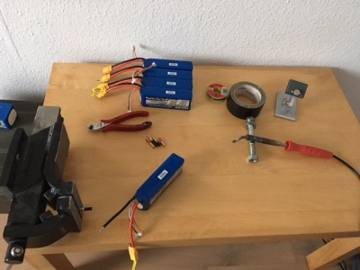

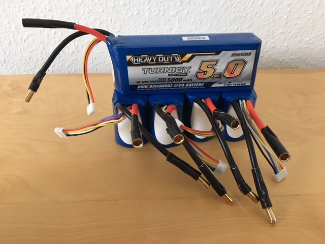

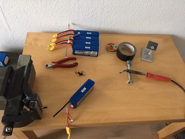

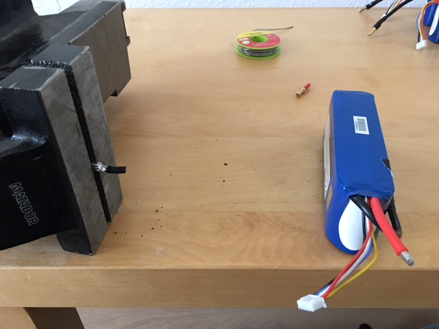

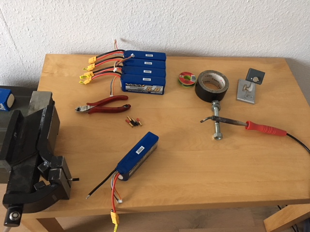

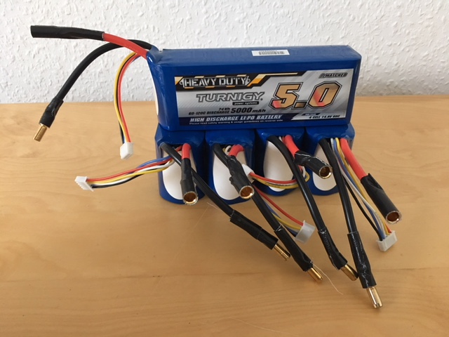

Letzten Sonntag hatte ich noch die neu eingetroffenen Akkus präpariert, indem ich den XT90 Stecker gegen die 5,5mm Bullet Connectors getauscht habe, damit ich sie besser mit meinen anderen Akkus verbinden kann und nun dank 4S auf meine 28S komme und somit die 117V (fully charged) erreiche.
1S bedeutet 4,2V voll aufgeladen und leider kann der Regler nur Batteriespannungen von 120VDC verarbeiten.
Somit wäre ich bei einem 5S Akku bei etwas über 121 VDC gelandet.
Also gut, damit wäre der 117VDC, 25Ah Akku erst einmal vollständig.
Hätte ich noch einen 4S mehr bestellt, hätte ich sogar 30Ah, müsste dann allerdings wieder eine neue Box bauen!
Dazu habe ich derzeit keine Lust und außerdem würde das Gewicht dann auf knappe 170kg gehen!
