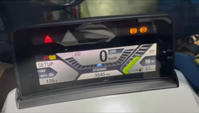

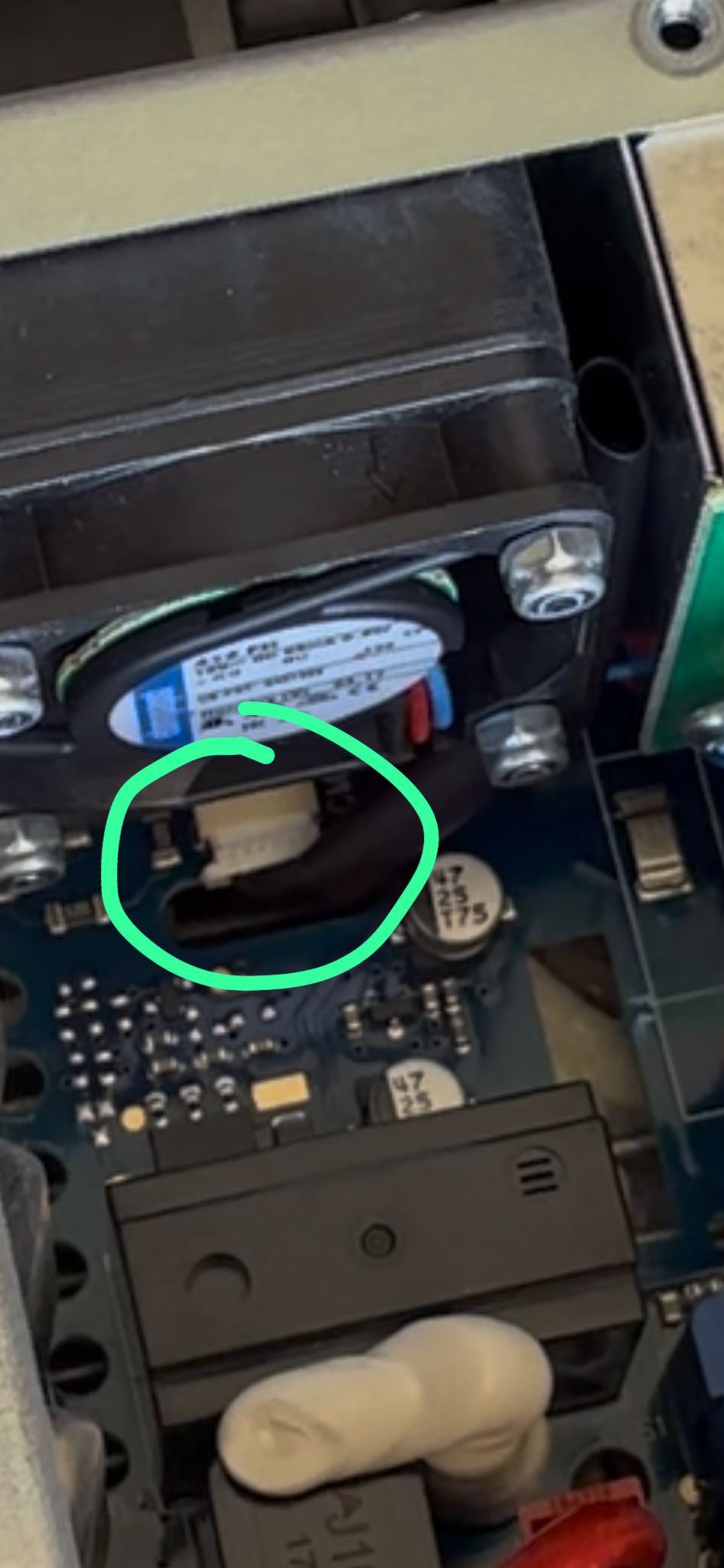

Wir hatten ebenfalls einen Hochvoltfehler, bei dem das Laden nicht gestartet werden konnte. Das erste Mal trat der Fehler bereits letzten Herbst auf. Danach funktionierte alles wieder problemlos, deshalb haben wir es zunächst nicht weiter verfolgt.
Damals waren wir zwar schon bis zum ILM vorgedrungen, aber der Fehler war nicht sichtbar – vermutlich war der Stecker zu dem Zeitpunkt noch nicht so weit herausgerutscht.
Im Frühjahr kam der Fehler dann nach ein paar erfolgreichen Ladevorgängen erneut. Unsere EVO hat aktuell erst ca. 3500 km auf dem Tacho.
Bei uns stellte sich schließlich heraus, dass der Temperatursensor das Problem war und nicht richtig eingerastet war - danach funktioniert wieder alles einwandfrei.

meine C-Evolution von 2014 hat ähnliche Probleme. Über ein paar Monate hinweg ab und zu die gelbe Warnlampe, nach Aussage von BMW weil ein Temperatursignal nicht da ist. Jetzt lässt sich der Roller gar nicht mehr laden und zeigt immer die gelbe Warnlampe.
@sega Wo ist dieser Stecker? Innen drin im ILM? Muss man das ILM demontieren um an den Stecker zu kommen?
Danke für jede hilfreiche Auskunft.

Leider war es bei mir nicht der Stecker im ILM lose.
