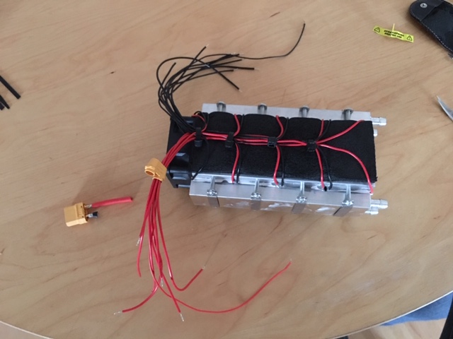

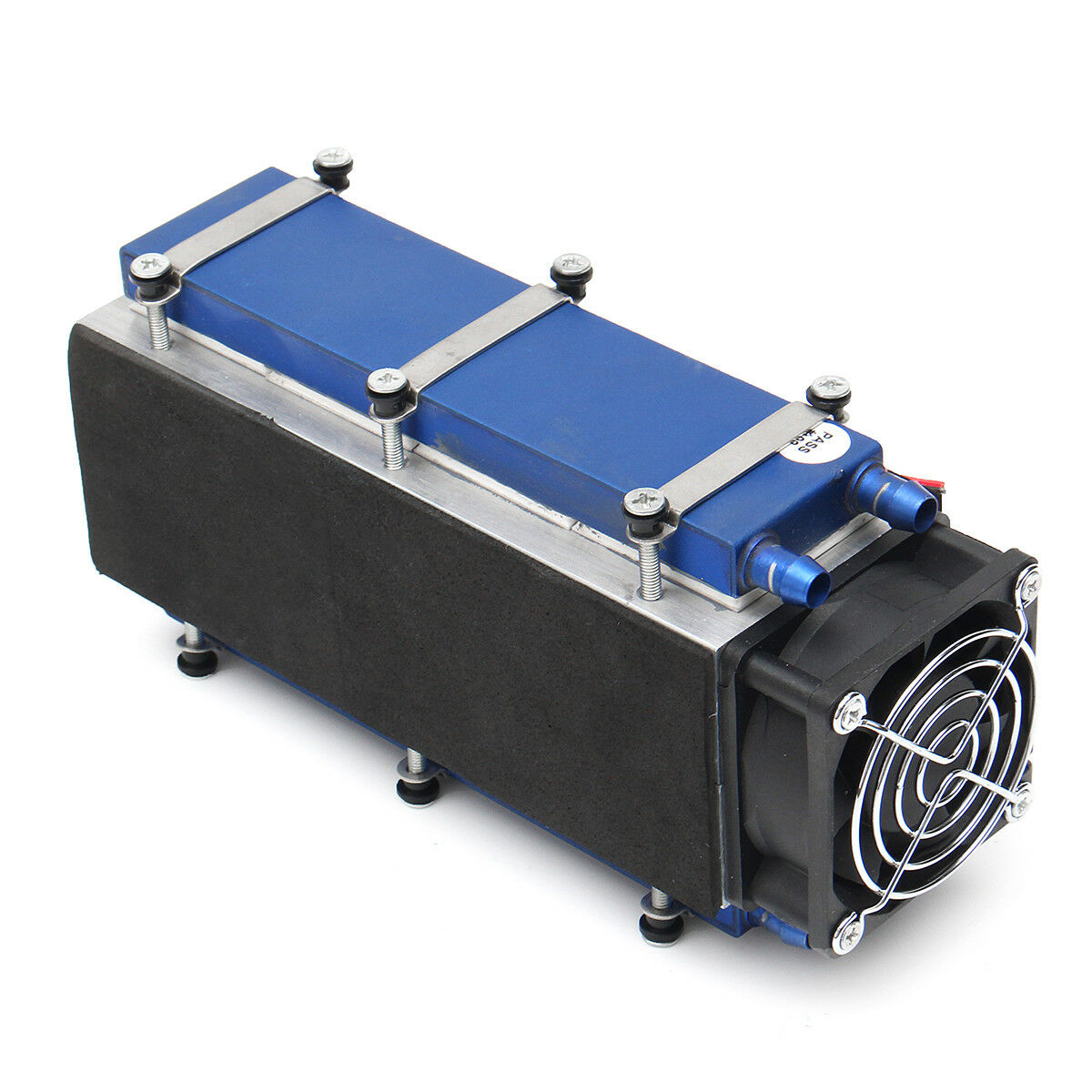

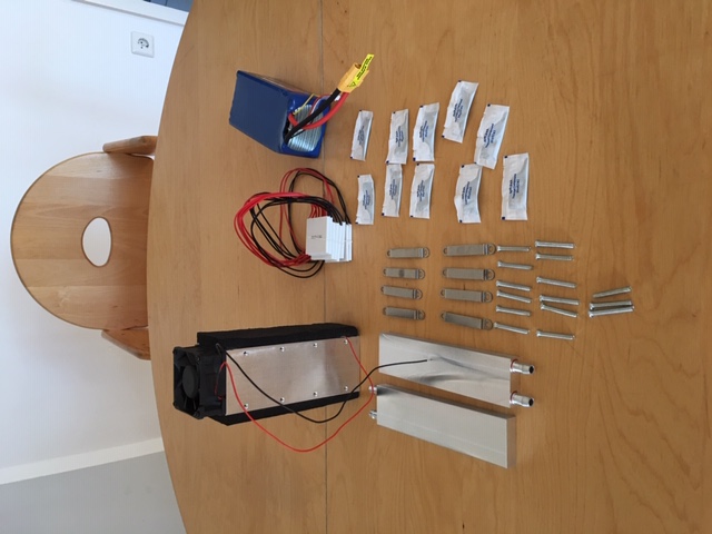

Da (demnächst :lol:) über 100kW im Bike werkeln sollen,
muss ich zusehen die entstehende Wärme von den IGBT´s bzw. vom Motor runter zu kühlen.
Das mache ich einerseits mit dem Originalkühler und ständig laufenden Lüfter und mit einem neuen Feature.
Es kommt eigentlich aus der PC-Technik und ich weiß auch noch nicht wirklich ob es funktionieren wird aber
angeblich wird dort die Temperatur auf 0°C runtergekühlt.
Er besitzt einen 12V Anschluss und kann mit bis zu 8x 7A belastet werden (Gesamtleistung mit Lüfter liegt bei 576W).

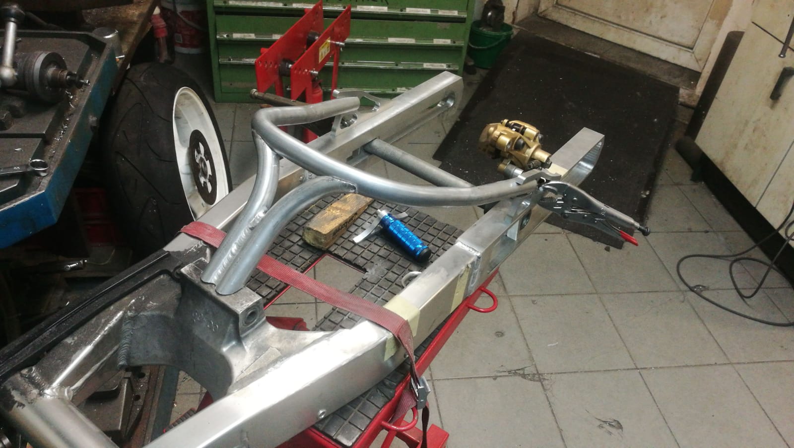

Beginn mit dem Unterzug bzw der Bremsbefestigung

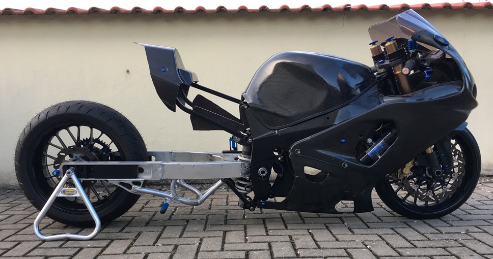

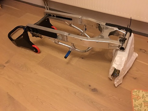

Schwinge ist, bis auf die Pulverbeschichtung, fertig ...
Beiträge: 767
Re: Suzuki GSX-R e899 K2

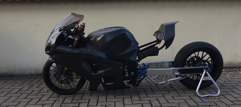

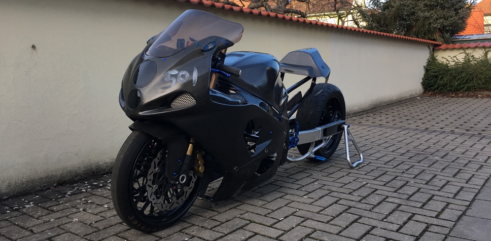

Beitrag von Rovi » Do 7. Feb 2019, 07:59
Das schöne Wetter genutzt und die Schwinge eingebaut.
In zwei Wochen geht es mit dem Heck weiter, das wird natürlich nicht so bleiben!

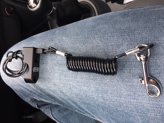

Heute mal den Zündungsunterbrecher vom Zoll geholt ...

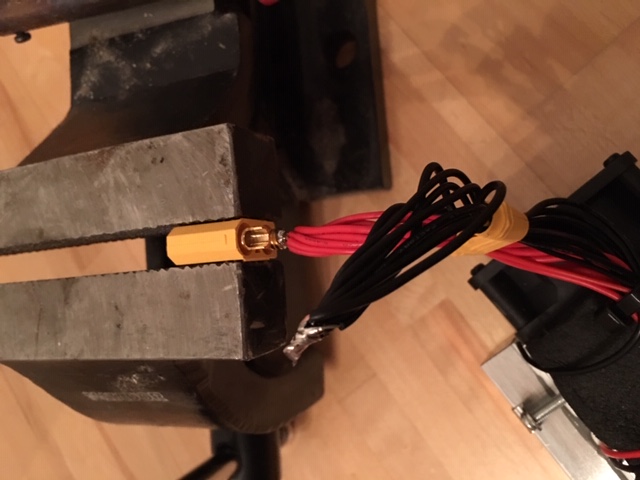

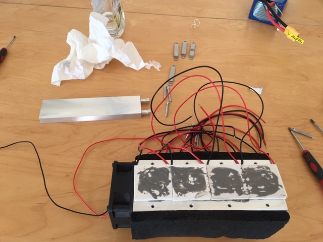

Heute mal die Zusatzkühlung zusammengebaut.
Die kleinen Alubehälter werden richtig schön kühl.
Muss nur den Lüfter wieder separat schalten, da der Alublock sehr warm wird.
Und nach der Fahrt sollen die Lüfter und Pumpe weiterlaufen.
