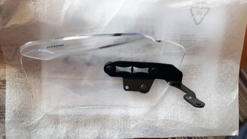

Stell bitte mal ein Foto der Teile ein. Ich habe auch erst gerätselt, wie das zusammen gehört.

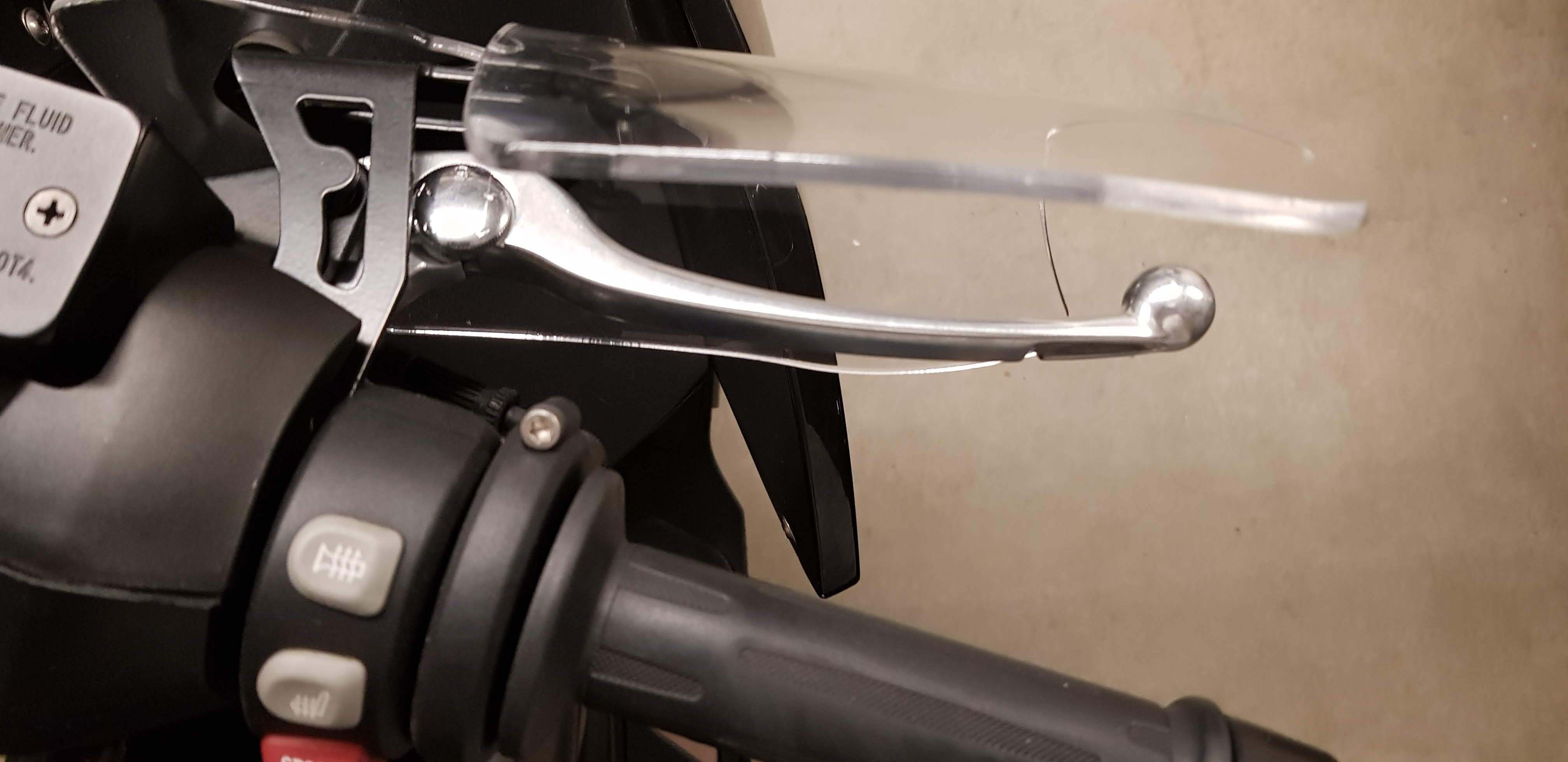

kraueler hat geschrieben:Ja, die Bügel für die Rundlenker und 2 kleine Winkel. Am Lenker des C 650 Sport gibt es keine weitere Möglichkeit, die Protektoren anzuschrauben. Ich hatte die Verschalung komplett runter. War aber gar nicht nötig...
Ich tippe auf einen Montagefehler. Die Handprotektoren werden nicht mit Brems- und Kupplungsgriff verschraubt, sondern mit dem (Rundrohr-)Lenker. Dann rücken sie auch deutlich näher an den Lenker und kollidieren zumindest beim GT nur am Lenkanschlag mit den Spiegeln.

Der Abstand zum Lenker bzw. zum Griff ist bei Dir viel zu groß.
So muss das aussehen:

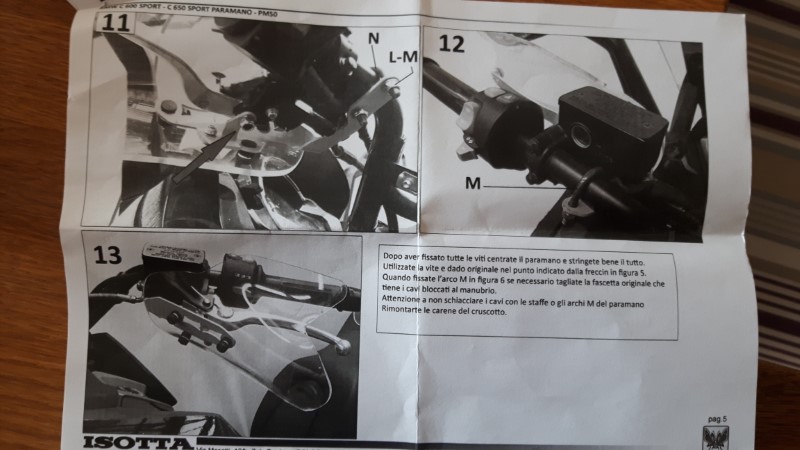

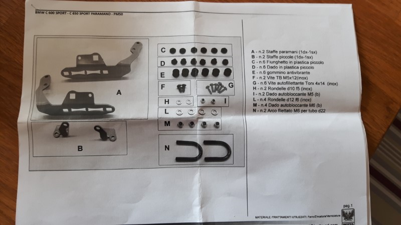

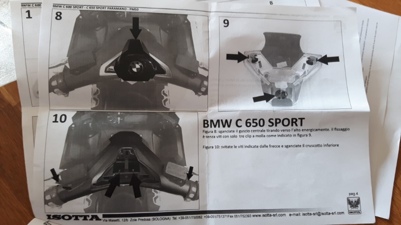

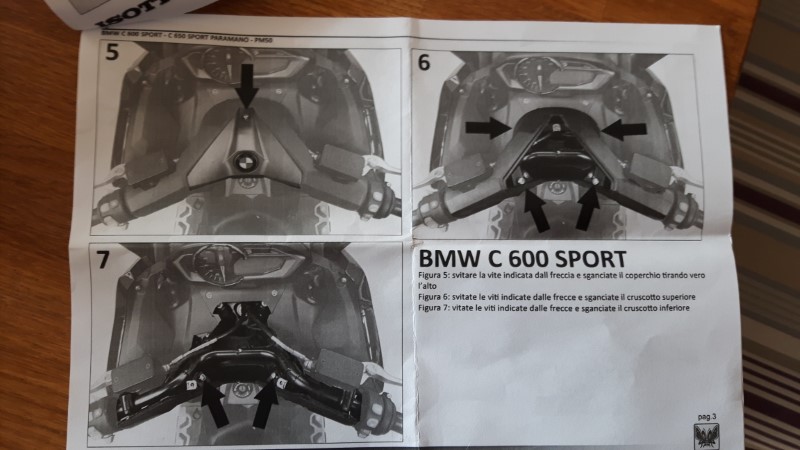

So, hier die Anleitung. Ich habe noch mal alle Möglichkeiten mir angeschaut, aber keine Position für die Montage gefunden. Ja, Die Stelle an der Bremse kann es nicht sein.

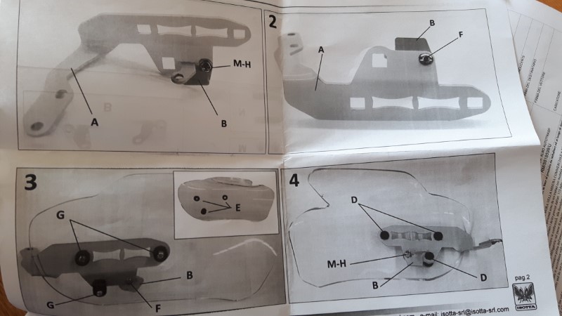

Die Montage:

Welcher der Schritte geht denn nicht? Nr. 12? Mir fällt zudem auf, dass du die kleinen Winkel für die Verschraubung mit den Hebellagerungen (Bild 11) nicht verbaut hast.
Noch ein Nachtrag: Auf dem letzten Bild sieht es so aus, als wenn du den rechten und linken Halter vertauscht hättest. Der Isotta-Schriftzug gehört nach oben, ebenso wie die Seite des Halters, die über die Griffe greift.

Nun noch von mir zwei Anmerkungen: auf deinen Fotos ist an der Halterung zu sehen, dass du ein Loch an der Halterung frei hast. Das darf m.E. nicht sein. ich habe mir meine Baukünste noch einmal angeschaut.
Die Verkleidung muss runter. Die Schraube unter dem Bremshebel ist ein Aufnahmepunkt für die Halterung, zudem sind die Bügel mit den zwei Schrauben am Lenkerrohr zu nutzen. Diese, und die Tipps von Benno müssten dazu führen, dass die Protektoren richtig sitzen.

Erst nur die Halter mit Bügeln und kleinen Winkeln anbauen, zusammen mit den Scheiben ist das etwas sperrig.
