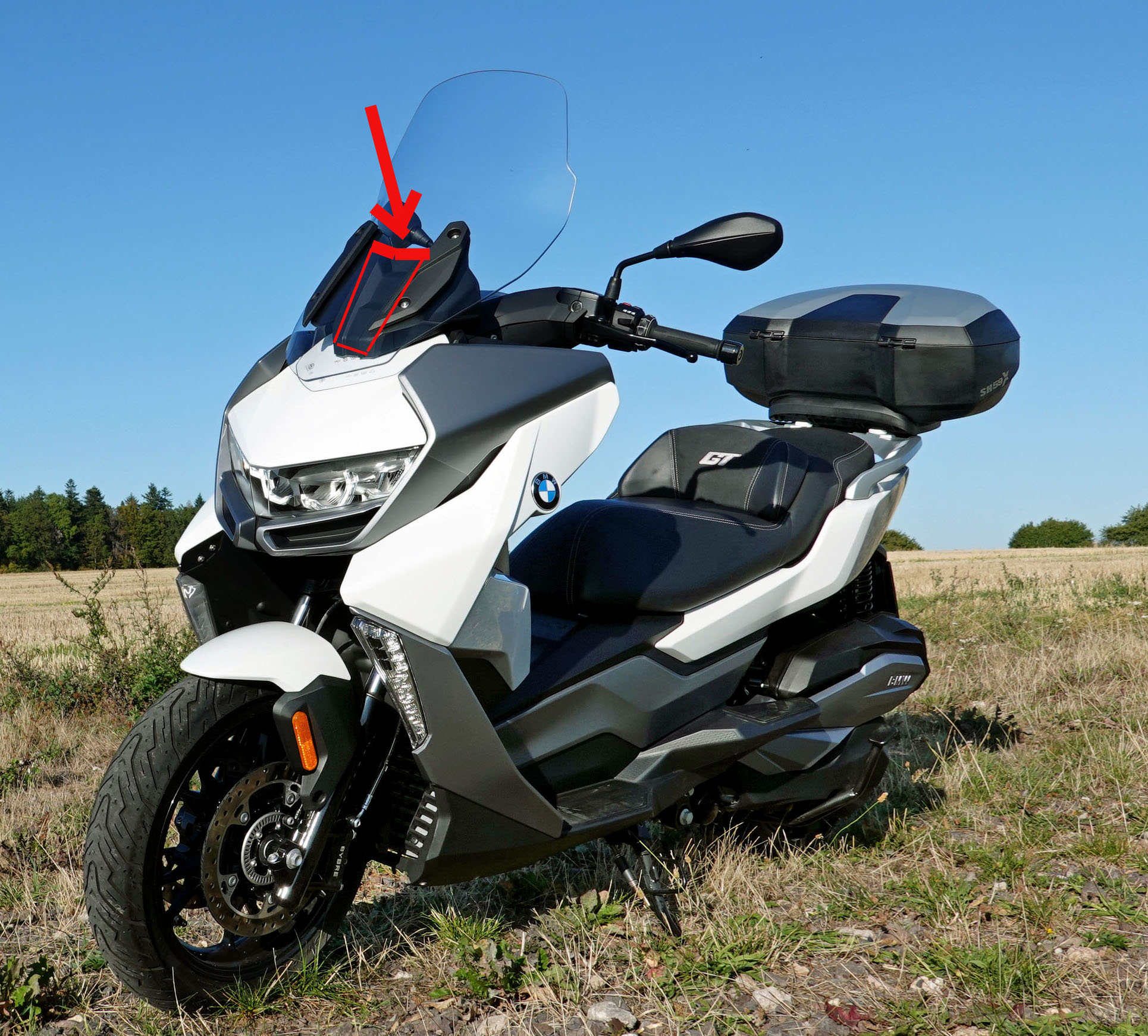

Ich hab´einen schmalen Streifen Filz an das obere Ende der Abdeckung geklebt, die unter dem Rahmen des TFT endet.
Seitdem ist Ruhe.
Ob die Vibrationen wirklich von dort kommen, kann man leicht überprüfen: einfach während der Fahrt (und wenn´s klappert ) von oben auf die Abdeckung (im Bild rot markiert) drücken.

Um es kurz zu machen, mein Problem ist behoben! Ich habe den BMW Händler gewechselt (Trier) und siehe da, mit gutem Willen und Geschick wurde das TFT Display von den Vibrationen befreit! Der Mechaniker hat es mit ein "paar Handgriffen" und Schaumstoff behoben. Die Geräusche sind weg und der Roller macht jetzt richtig Spaß! Mein Resümee, man muss nach der richtigen BMW Werkstatt/Mechanikern suchen und sich nicht mit Aussagen wie, dass ist halt so verbaut und da kann man nichts machen, zufriedengeben!pio hat geschrieben: ↑Di 24. Sep 2019, 21:18Bei mir sind die „Klappergeräusche“ auch kaum zu ertragen. Bis ca. 50 km/h hört sich es so an, als ob das TFT Display sich langsam aus der Verankerung herauslöst! So bin ich zum nächstgelegen BMW Händler gefahren, um das Problem, auf Garantie“ beheben zu lassen. Nach kurzer Überprüfung wurde mir dann mitgeteilt, dass sich die Geräusche nicht beheben lassen und es einfach so verbaut sei!!! So würde das Ganze nicht in die Garantie fallen und mich noch 32,- € Arbeitslohn kosten. Ganz ehrlich, ich fahre jetzt seit 30 Jahre unterschiedlichste BMW Motorräder und war bis dato mehr als zufrieden. Aber bei so einer schlechten Verarbeitung des Rollers und einem mittlerweile noch schlechteren Service, ist der Anschaffungspreis nicht gerechtfertigt! Ich bin gerade von BMW mehr als enttäuscht!

Danke für den Tipp chrisly
Dieses Klappern aus dem Bereich TFT Display habe ich auch. Beim putzen habe ich gemerkt, dass der oberen Verkleidung nicht richtig fest sitzt und wahrscheinlich auch bei mir die Ursache sein wird. Morgen muss sowieso die Scheibe ab um Maß zu nehmen für einen Smartphone Halterung, dabei schaue ich mir die Verkleidung an.
