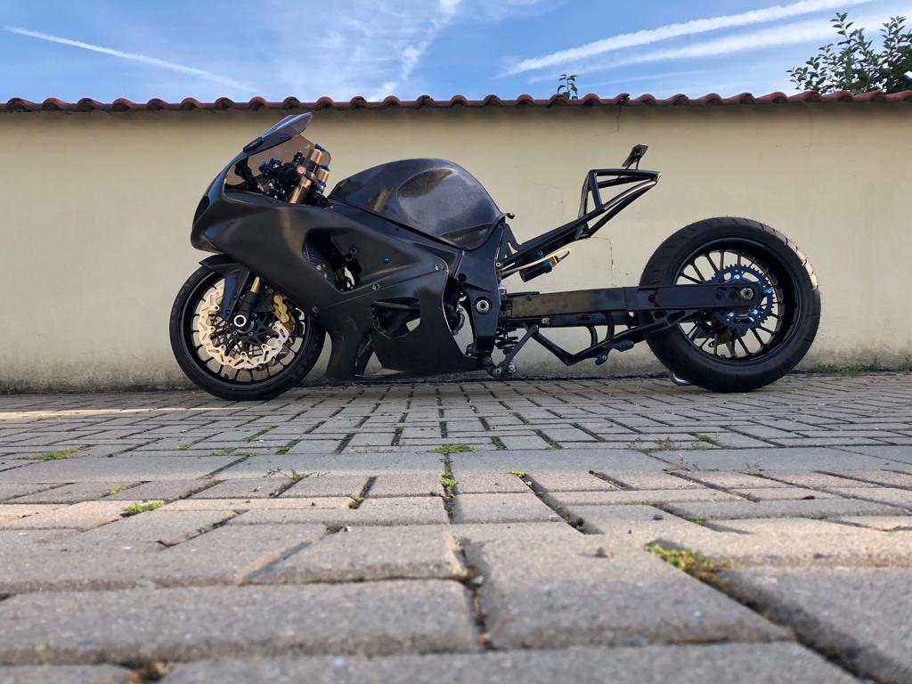

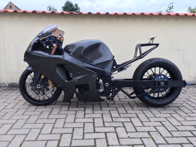

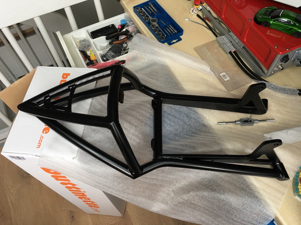

Gestern kam die Info das Heck und Schwinge nun fertig gepulvert sind.
Jetzt darf ich aber 30 Gewinde nachschneiden!
26 Stück im Heck (18 Stück davon sind M3).
- Beiträge: 1971
Das ist das Problem beim Pulvern. Jedes Gewinde (und auch Lagersitze) , in dem keine Schraube steckt oder das nicht abgedeckt wurde, muss nachbearbeitet werden.
- Beiträge: 1307
@Benno,
oder vorher richtig abkleben und oder Löcher mit Gummipropfen verschliessen. Saubere Vorarbeit, weniger Nacharbeit!
- Beiträge: 766
2,5 Stunden habe ich fürs Gewinde nachschneiden benötigt ...
Alles gut gegangen!
Dann nochmal eine Stunde, um alles umzubauen.
Jetzt steht sie zumindest mal relativ einheitlich da.
Alles gut gegangen!
- Beiträge: 1307
Hauptsache es passt wieder! Viel Spaß noch beim Zusammenbauen! Bin gespannt wie es weiter geht!

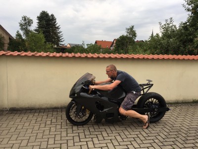

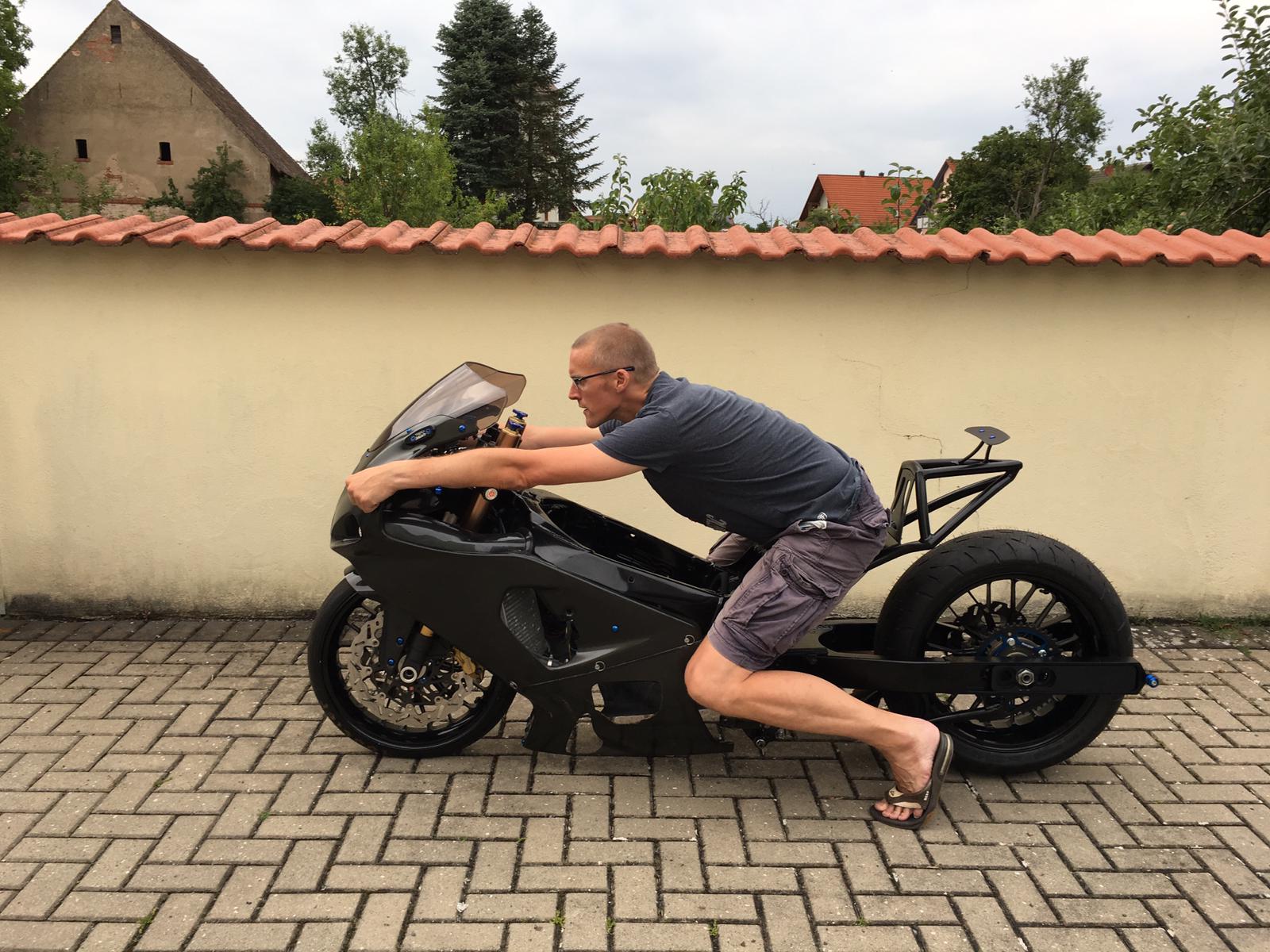

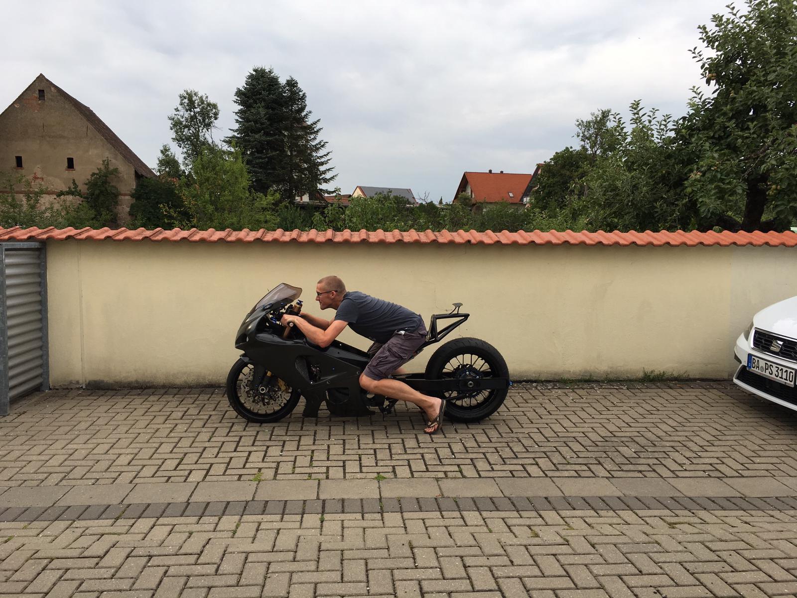

Da der Hauptrahmen ja auch noch verlängert wird überlege ich gerade eh, was ich mit der Tankattrappe mache Habe mal auf dem 10cm tieferen Sitz Platz genommen Derzeit stört die Haube ein wenig: So käme ich besser hinter die Verkleidung Hier sieht man auch nochmal das ich den Hauptrahmen um ca. 25cm verlängern kann:
- Beiträge: 1971
Mach den Tank doch einfach weg. Dann hast du zwar kein Benzin mehr, aber du könntest evtl einen Elektromotor einbauen....
