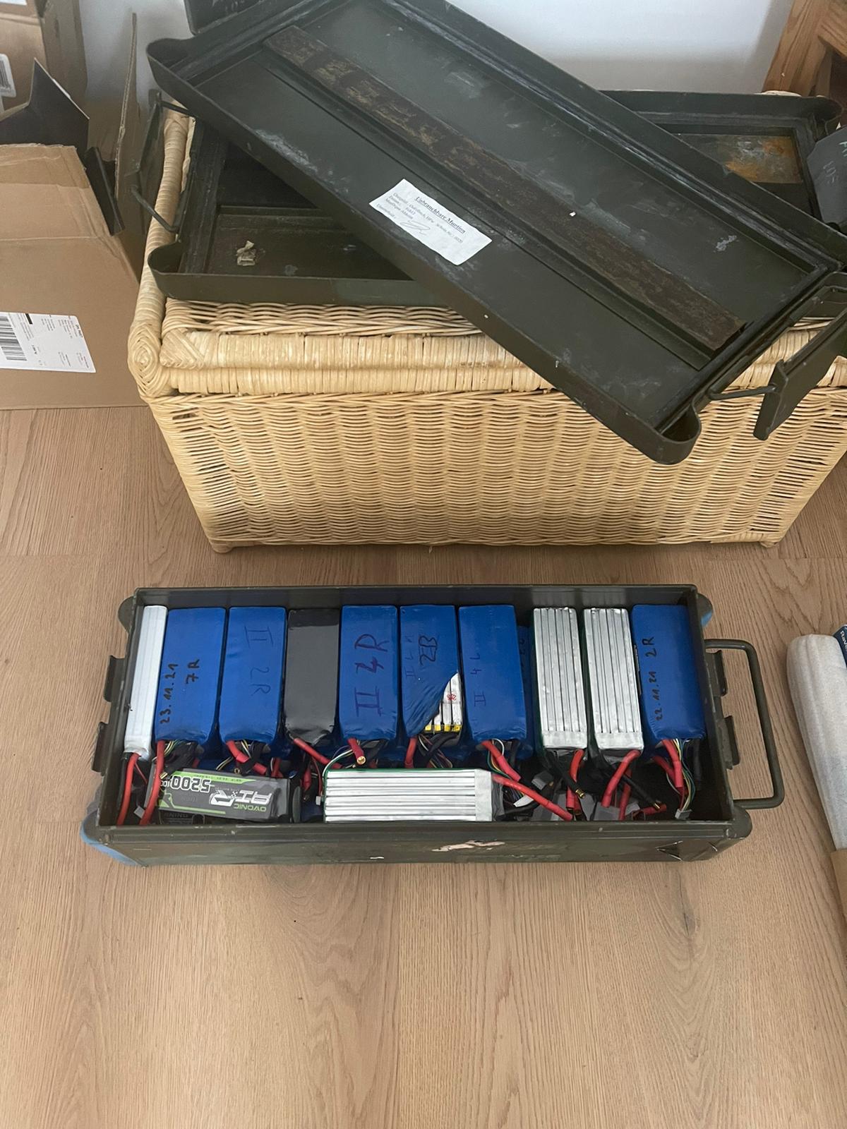

Die neuen Akkus sind präpariert …

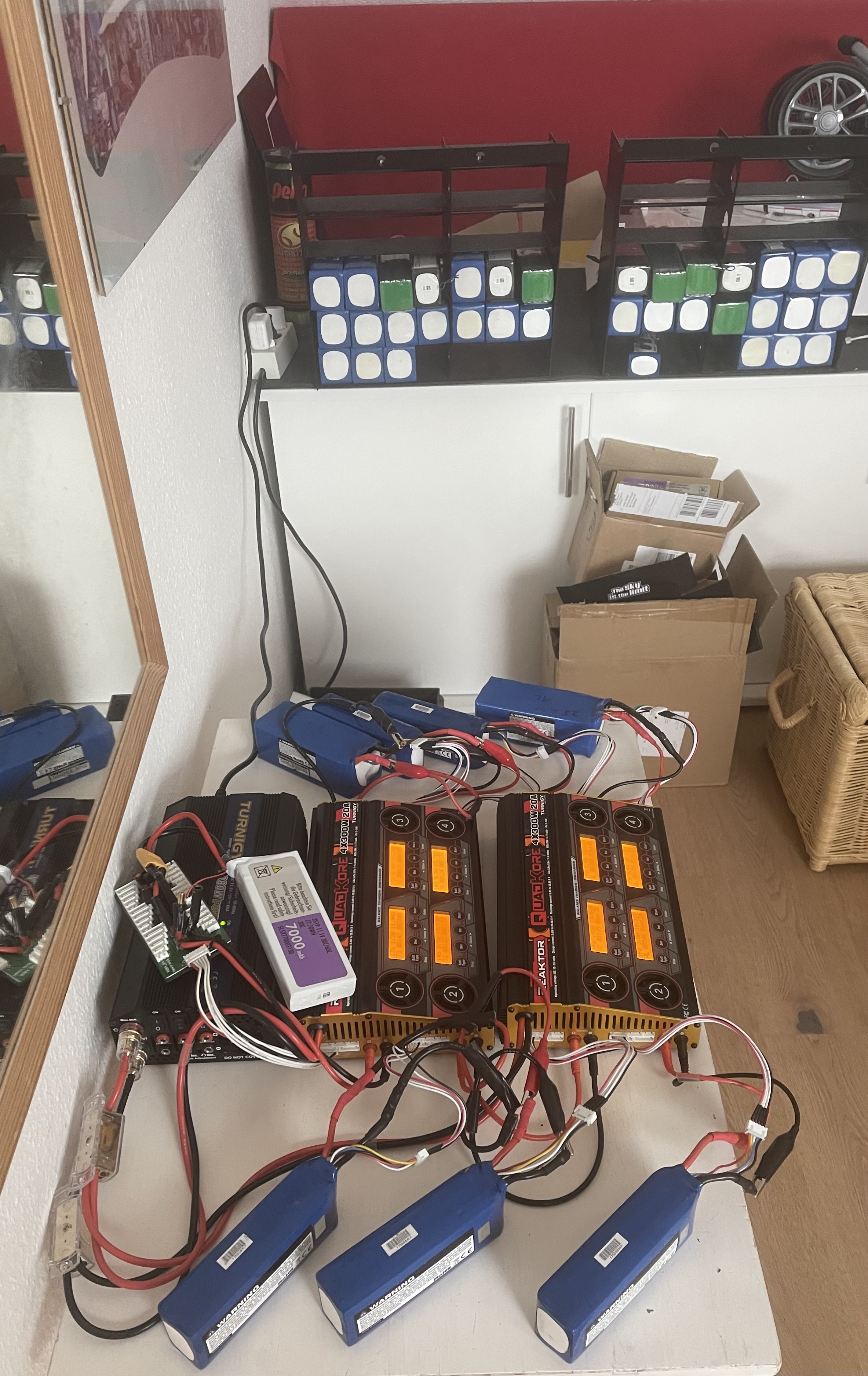

Erste Seite für Morgen ist fertig geladen 😉

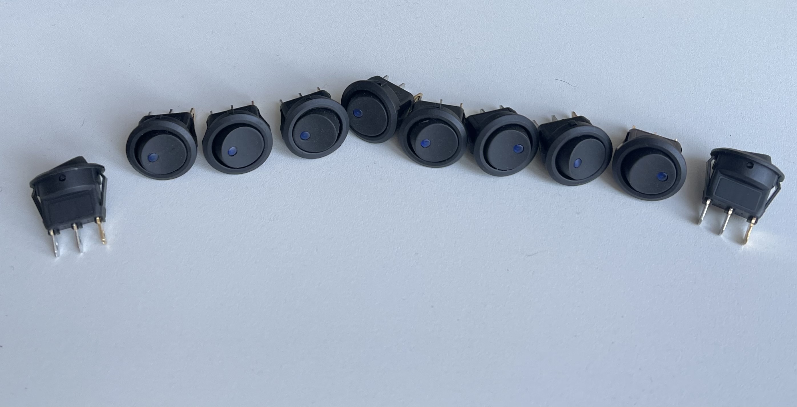

Relativ schnell war mal wieder klar, dass ich einen Wackelkontakt in den billigen China Schaltern habe :evil:
Bissel rumgewackelt und schon lief sie wieder ;)
Also erneut startklar gemacht und sie hat, das kann ich schon mal vorweg nehmen, bis zum Ende hin keinen Aussetzer mehr gehabt.

2. China Schalter rauswerfen und zwei weitere Schalter in der Controllerbox integrieren.

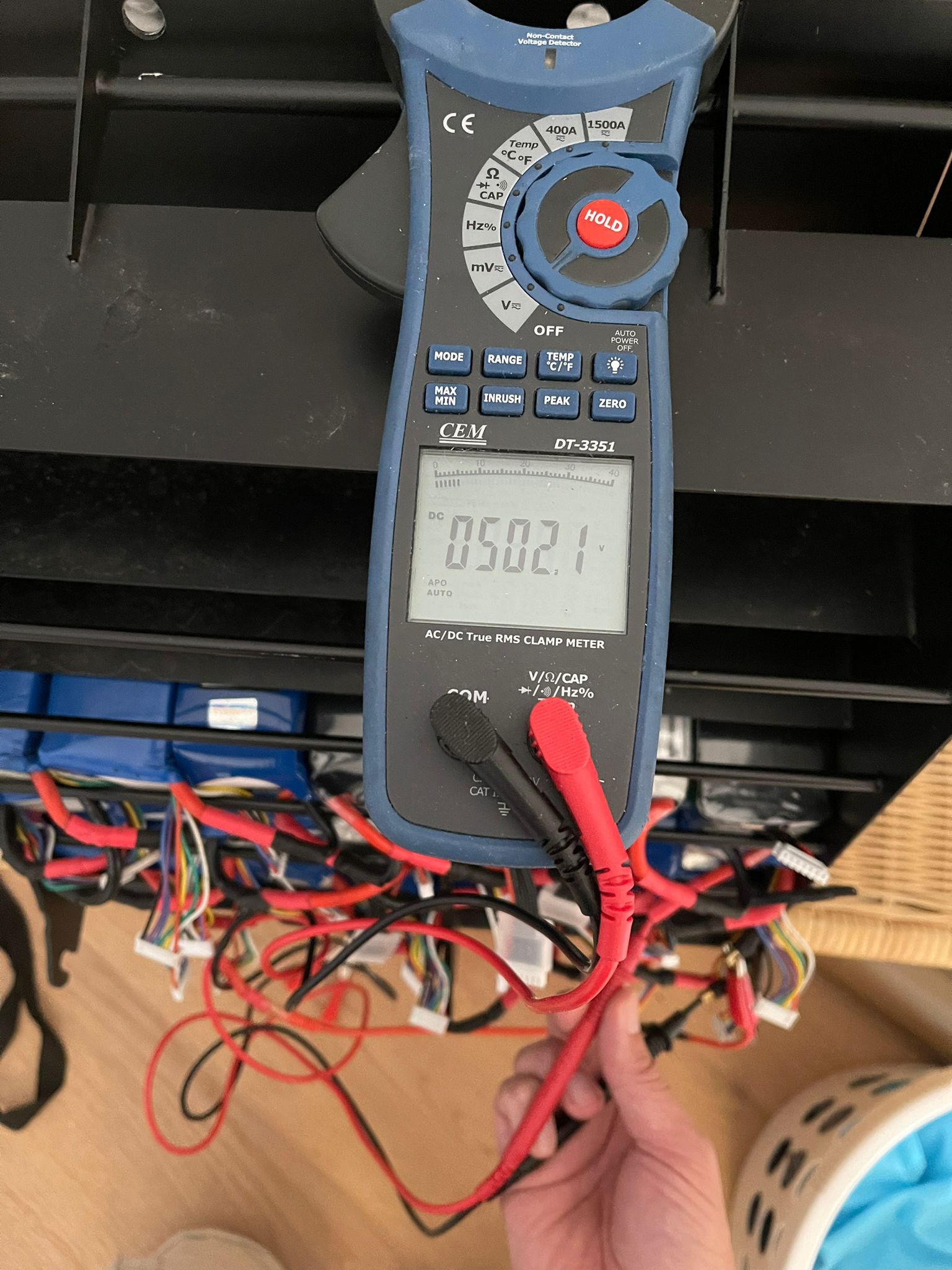

Sollte reichen …

Beitrag von Rovi » Di 18. Okt 2022, 07:47
Schon mal die defekten (Wackelkontakt) Lenkerschalter entfernt…
