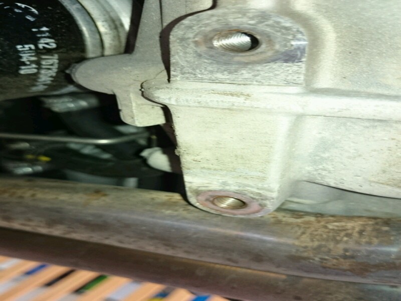

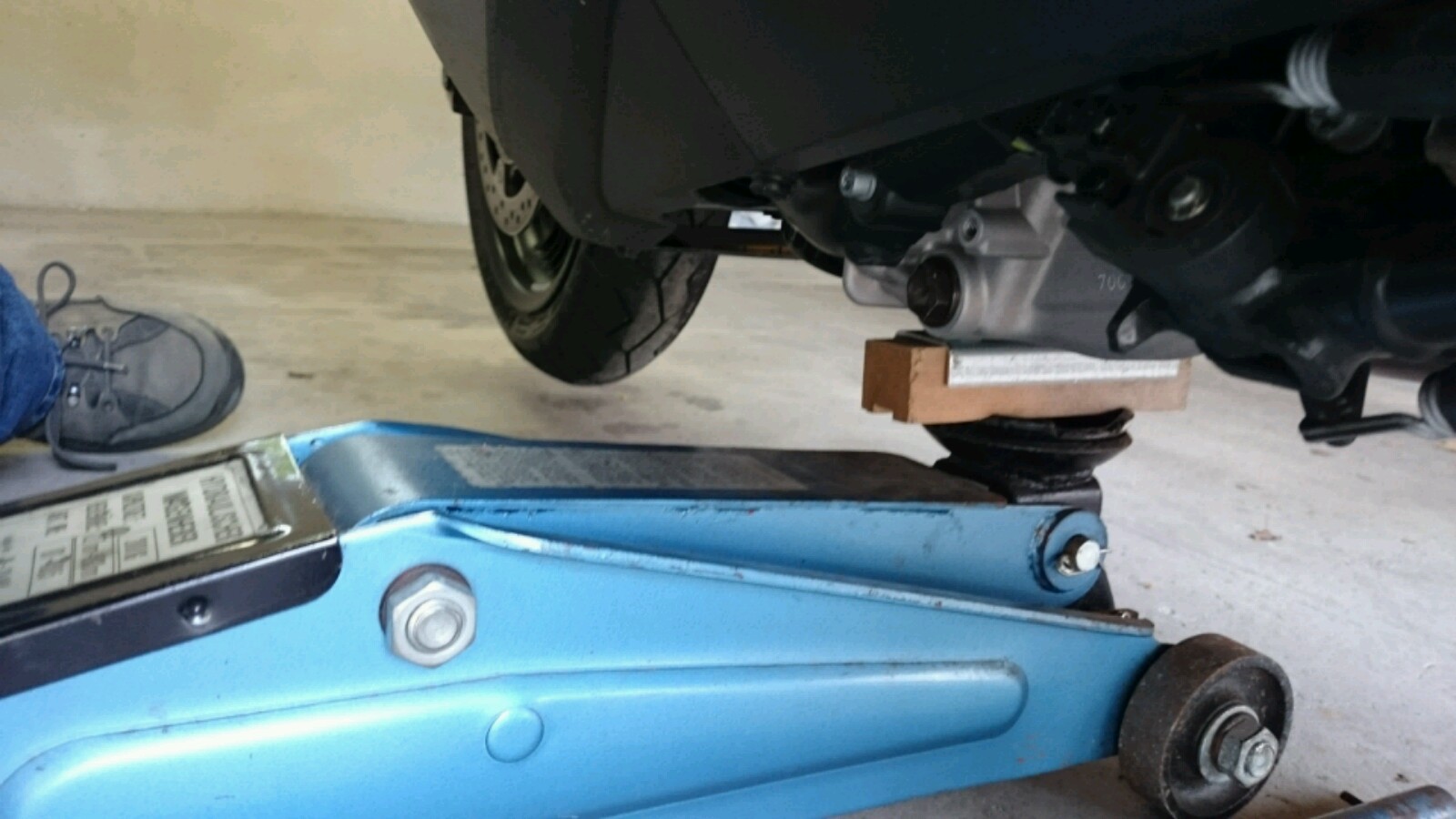

lt. Reparatur CD gehts vorne folgendermaßen:
unten am Motorblock sind drei, mit Gummistopfen abdeckte, Befestigungsstellen. Dort wird eine dreieckige Metallplatte verschraubt. An dieser kann der Roller vorne mit einem Wagenheber aufgebockt werden. Das Ganze ist sehr stabil und das Rad kann jetzt leicht ab- und angebaut werden.
Gruß Carlo

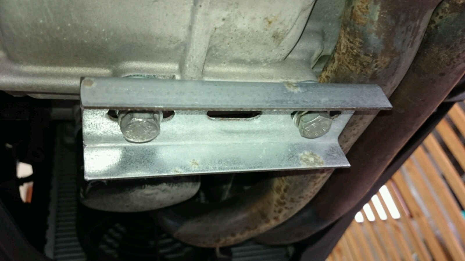

Hab eine Montagehilfe zum Vorderrad Ausbau gebastelt.
Abstürzen Motorblock.
Passend für C und GT
Noch dem Radwechsel verschließe ich die Löcher mit 13mm langen Gewindeschrauben zum Schutz vor Dreck.
