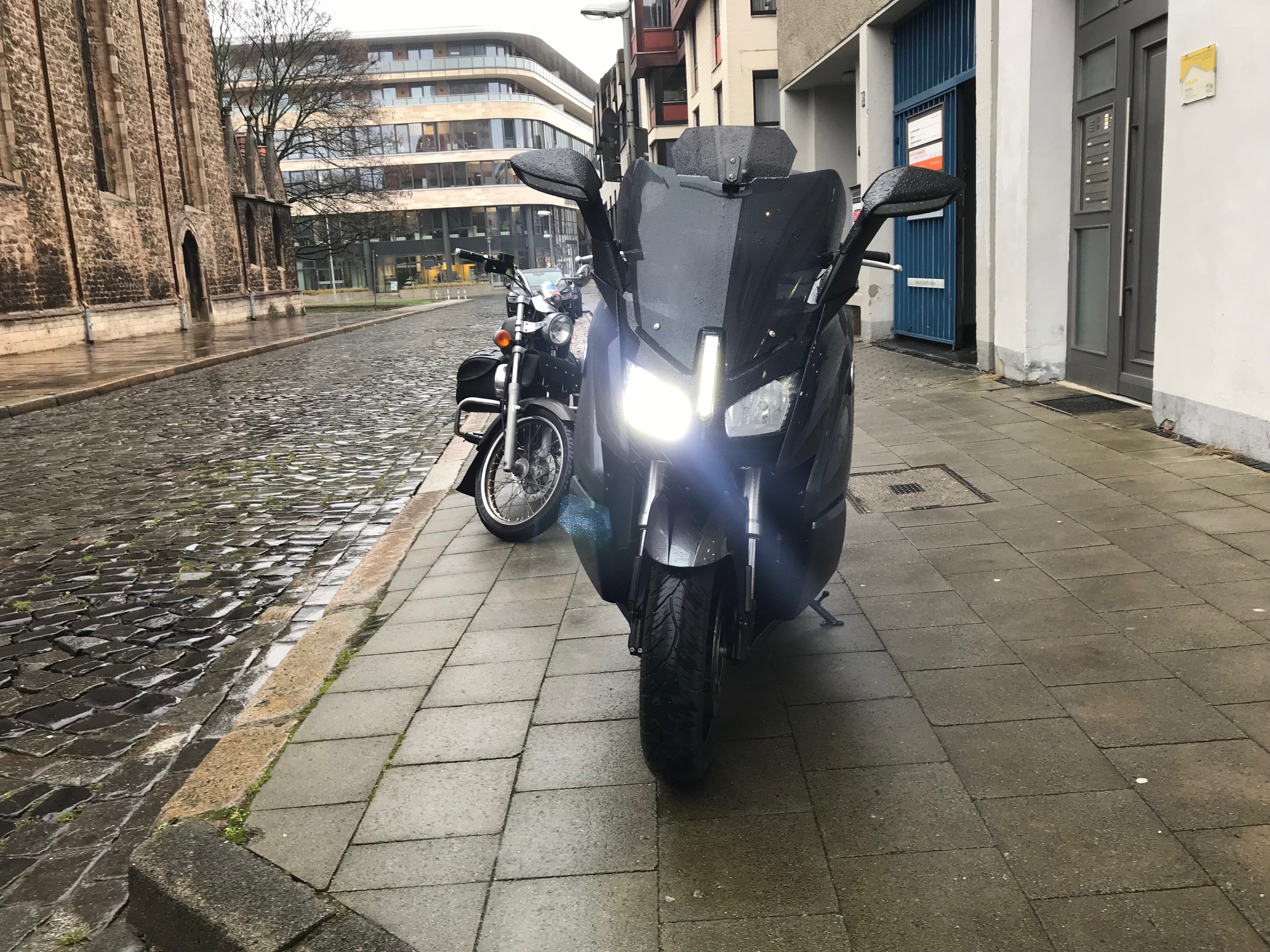

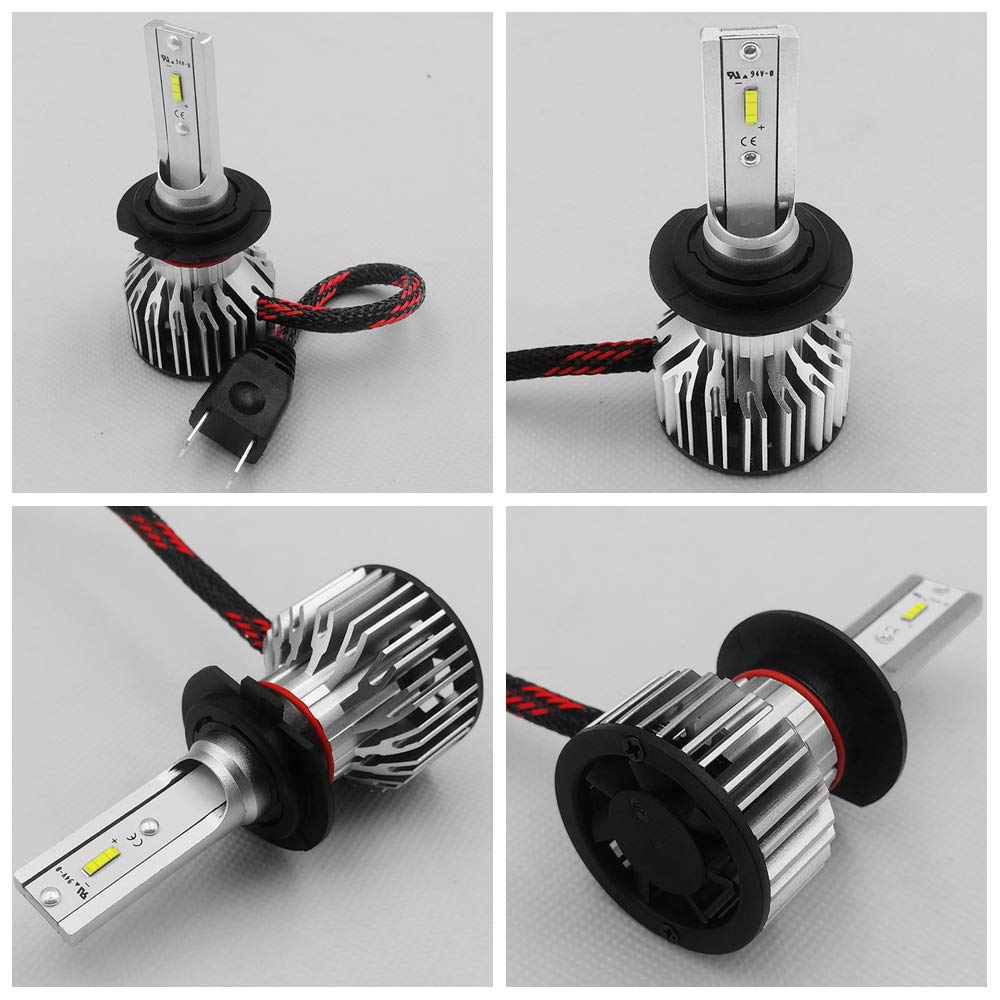

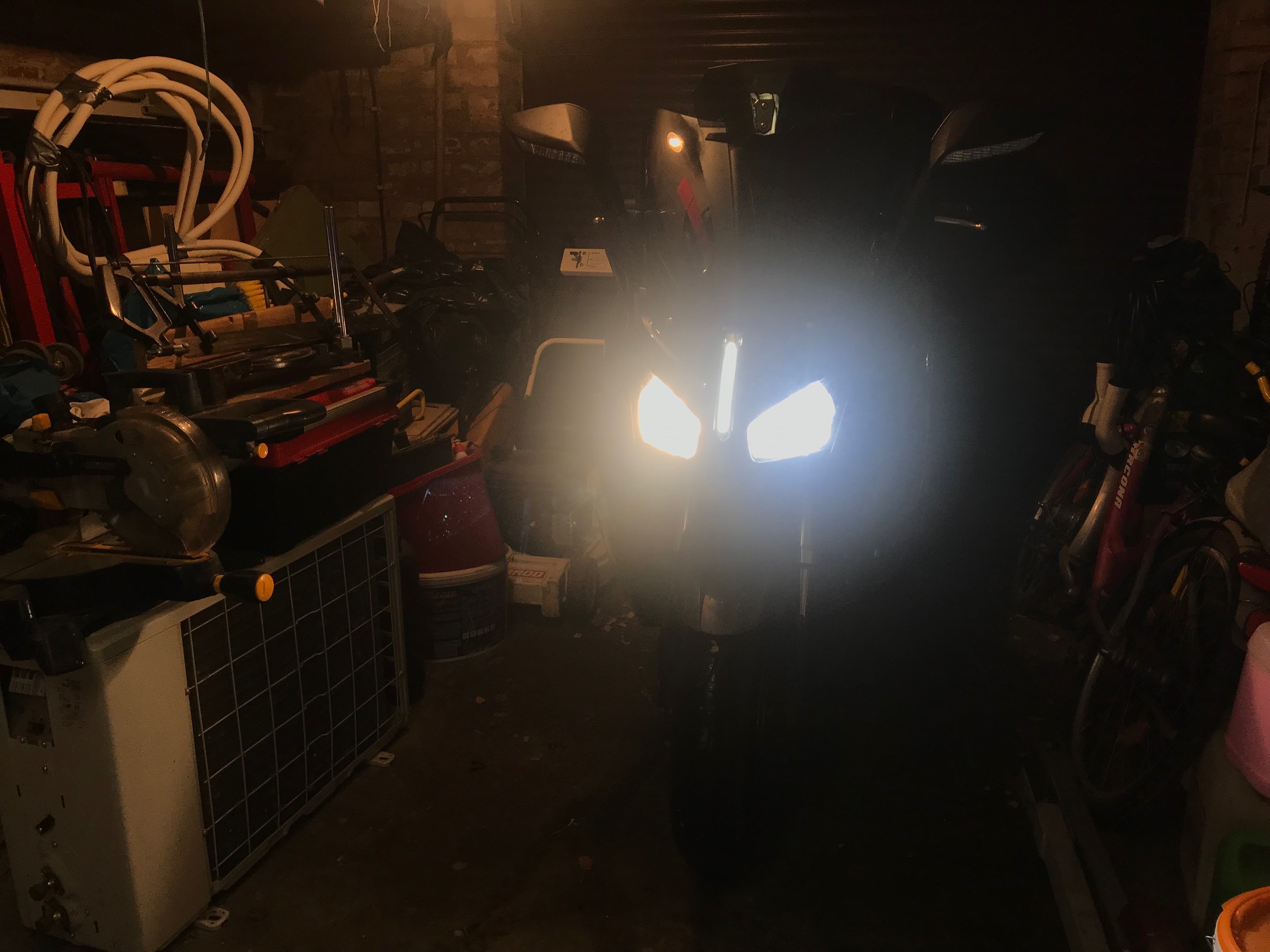

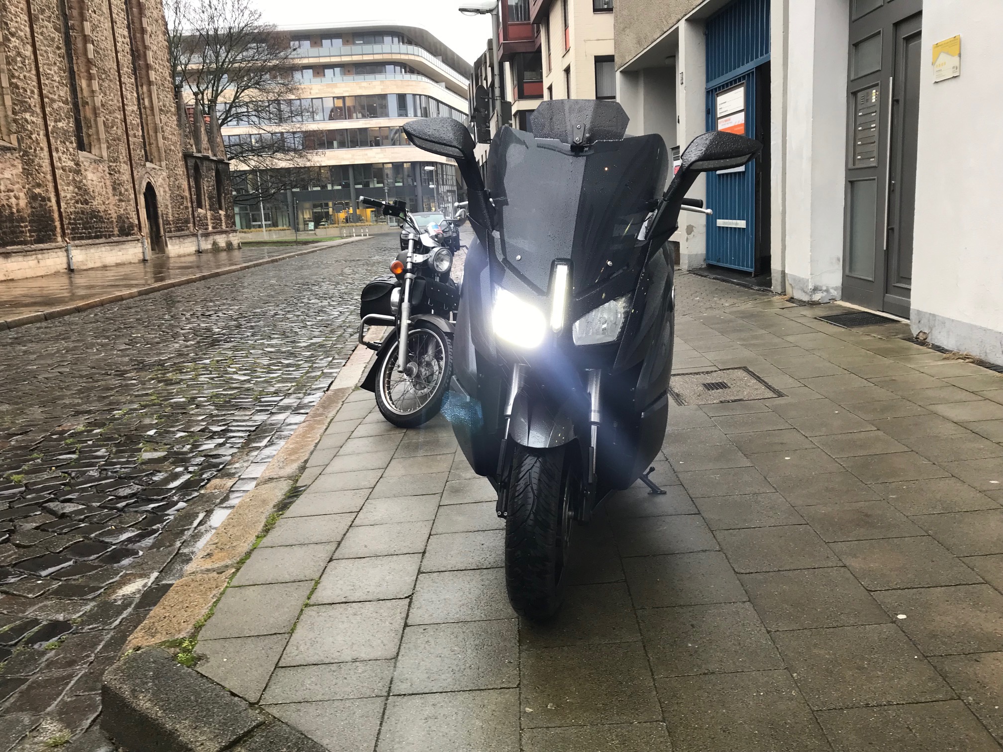

So, kleines Update: die BMW hat seit heute LED-Leuchten drin, und nach ein bisschen Gebastel passts auch absolut perfekt.

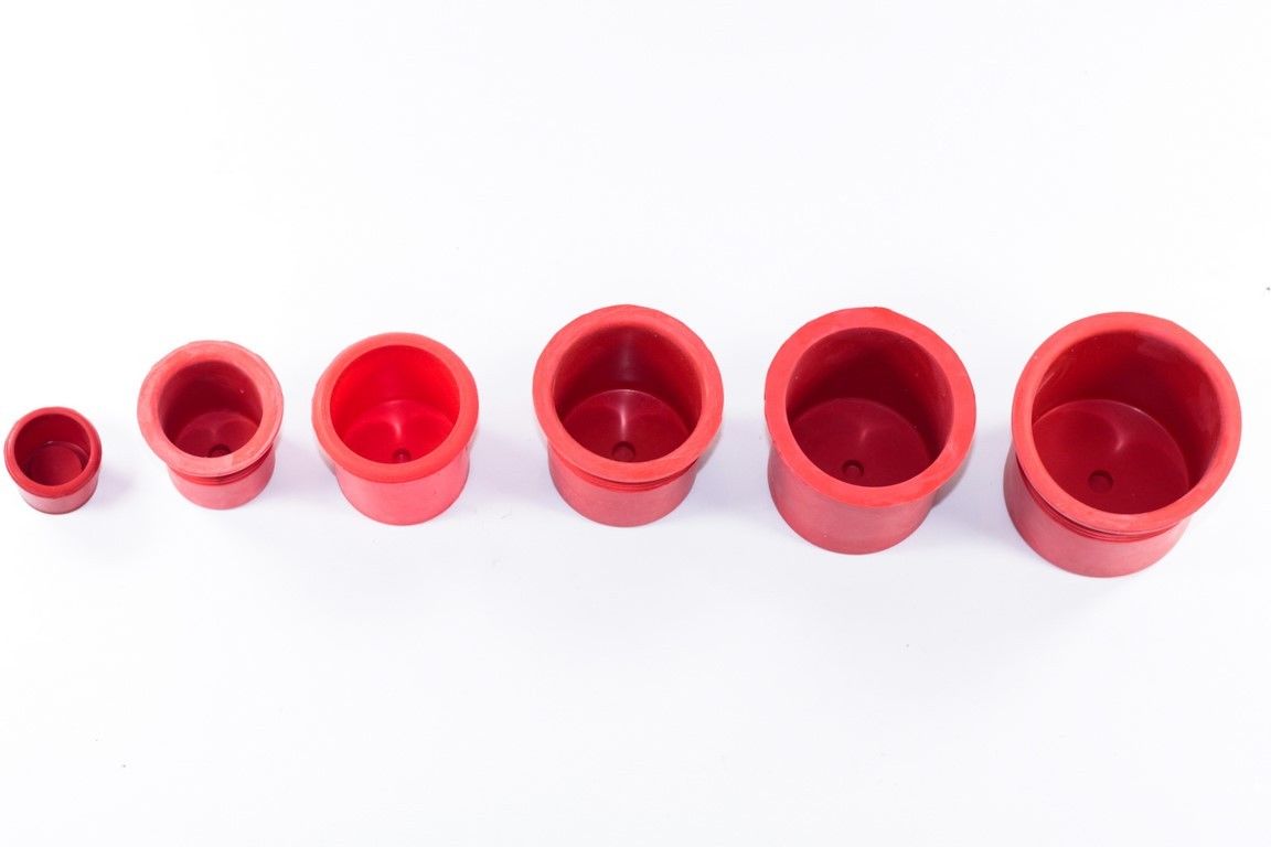

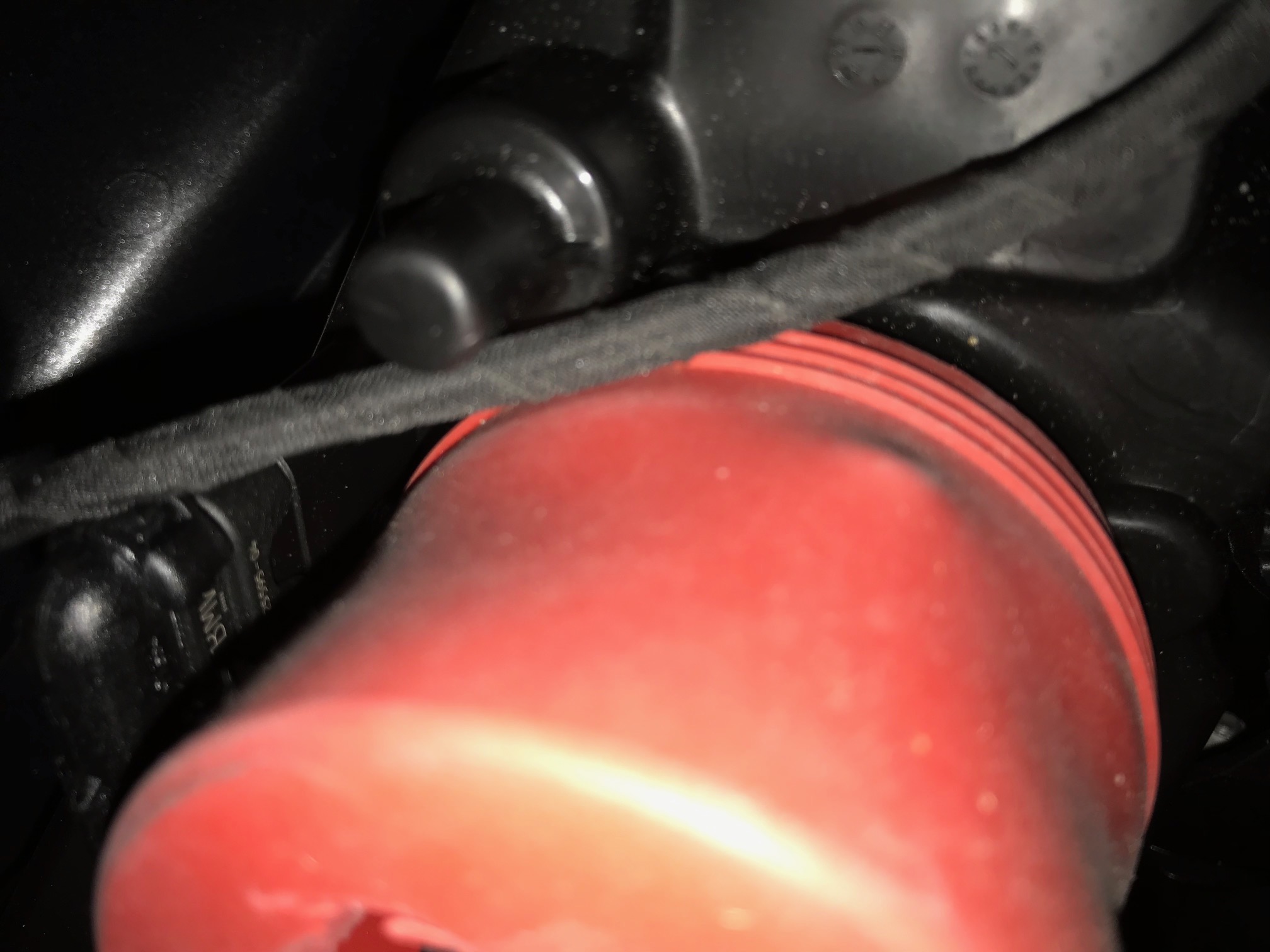

Die LED-Lampen sind leider durch den Kühlkörper nebst aktivem Ventilator natürlich deutlich länger als die originalen Halogenstifte, so das die Staubkappe nicht mehr draufpasste. Da ich keine Lust hatte die originalen Kappen zu zerschneiden, bin ich in der Bucht fündig geworden, und habe der BMW 2 Gummi-Mostkappen in 65mm Durchmesser verpasst, diese passen auch absolut perfekt auf die Lampe.
Ich habe die Kabel der LED-Leuchte um den Sockel gewickelt, dann passte auch die Mostkappe mit nem Lüftungsausschnitt perfekt darauf.
Ich musste aber die Scheinwerfer erheblich runterdrehen, da die Abgrenzung / das Leuchtbild echt extrem ist: selbst mein Bi-Xenon im Auto hat nicht annäherend die Helligkeit der LED-Leuchten...
Sobald das Wetter etwas besser wird gibts Fotos der ausgeleuchteten Straße..

Bei den Mostkappen hätte ich aber auch die Sorge, dass sie überhitzen. Hinten im Kühlkörper sitzt nämlich ein kleiner Lüfter, der muss frische (kalte) Luft ansaugen, und diese (warm) irgendwo hinblasen können.

Ich bin direkt nach dem Umbau zu einer benachbarten Autowerkstatt gefahren, und habe mit einem Lichtprüfgerät die Abstrahlung und die Blendwirkung auf den Gegenverkehr überprüfen lassen.
Die Leuchten mussten zwar etwas nach unten eingestellt werden, ansonsten ist aber das Lichtbild der Halogenlampe sehr ähnlich, und hat bei den von mir verwendeten LEDs keine Streuwirkung in den Gegenverkehr, lt. KFZ-Meister ist da alles sehr gut im Rahmen.
Die Mostkappen habe ich hinten im Durchmesser des verbauten Lüfters ausgeschnitten, der Sinn ist trotzdem noch da, das der Leuchtenkörper gegen Schmutz und Wasser geschützt ist, und die LED wird im Bereich des Kühlkörpers gerade einmal handwarm.
Der CANBus hat überhaupt nichts gesagt, die Leuchten wurden anstandslos akzeptiert.
Das Lichtbild (Ausleuchtung der Straße) ist durch die LEDs jedoch phänomenal geworden: ich kann gefühle doppelt so weit schauen, Verkehrsschilder und andere reflektierende Gegenstände werden erheblich früher wahrgenommen, und auch die Optik bei Tag ist nun durch die identische Lichtfarbe beim LED-Tagfahrlicht und dem Scheinwerfer erheblich stimmiger...
