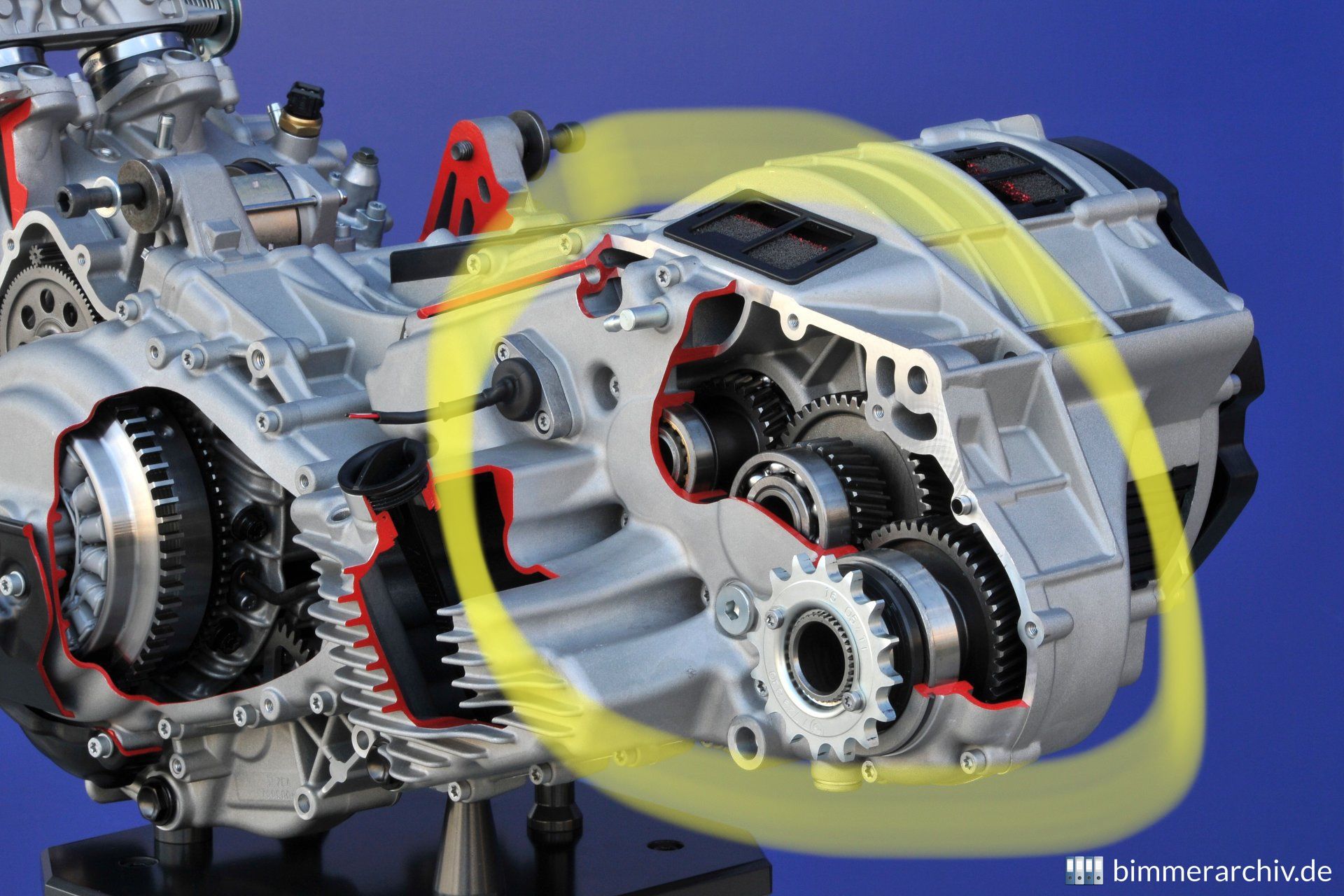

Spannend wäre noch ob das Getriebe (siehe markierter Bereich am letzten
Foto) vom Motoröl geschmiert wird oder ob man das auch separat wechseln
kann (sprich eigene Schmierung durch Getriebeöl).

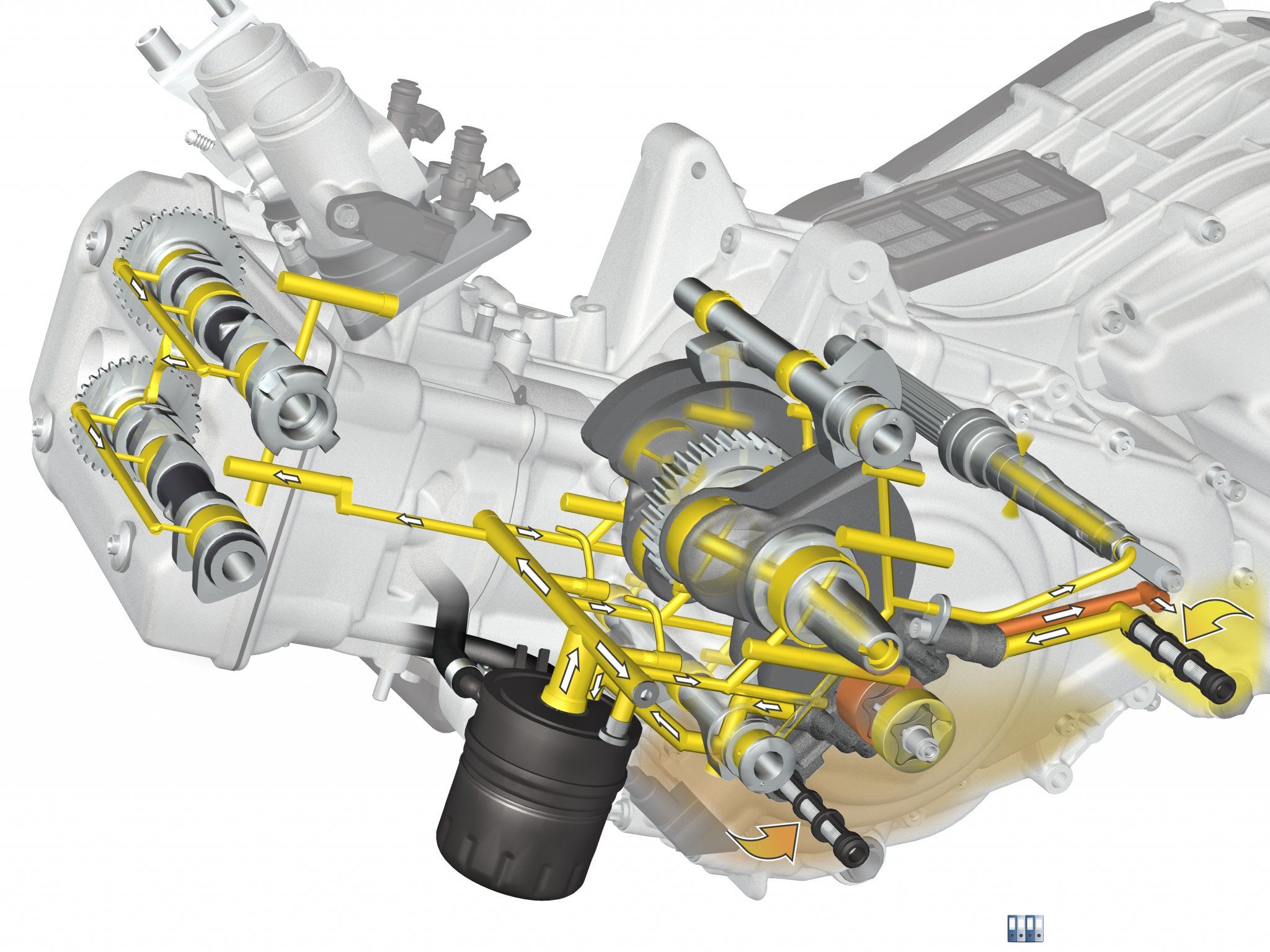

Lt. Motoröl Schema vom 2. Foto ist das Getriebe nicht im Motorölkreislauf
Integriert.
Integriert.

Kurzes Update:
Nachdem ich gestern auch den Motorölwechsel
Durchgeführt habe wurde gleich mal geprüft
wie das Getriebe geschmiert wird, logischer
weise (wie vermutet) Getriebeöl (250ml).
Das Öl hatte nach den rund 9.000 KM doch einigen Metallabrieb
aufgenommen (hab leider vergessen Foto‘s zu machen) und war
definitiv schon sinnvoll zu tauschen.
Jetzt ist alles gut geschmiert und bereit für die nächsten 10.000km
Lg. Markus
