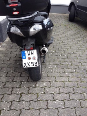

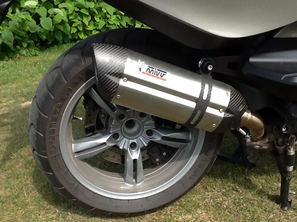

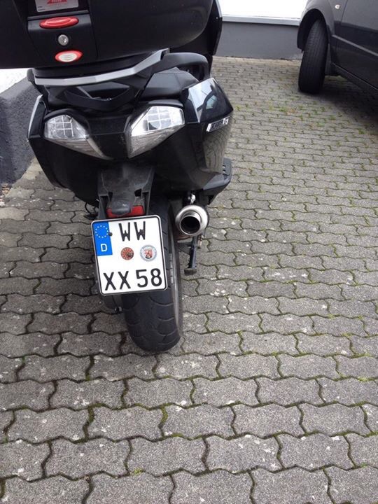

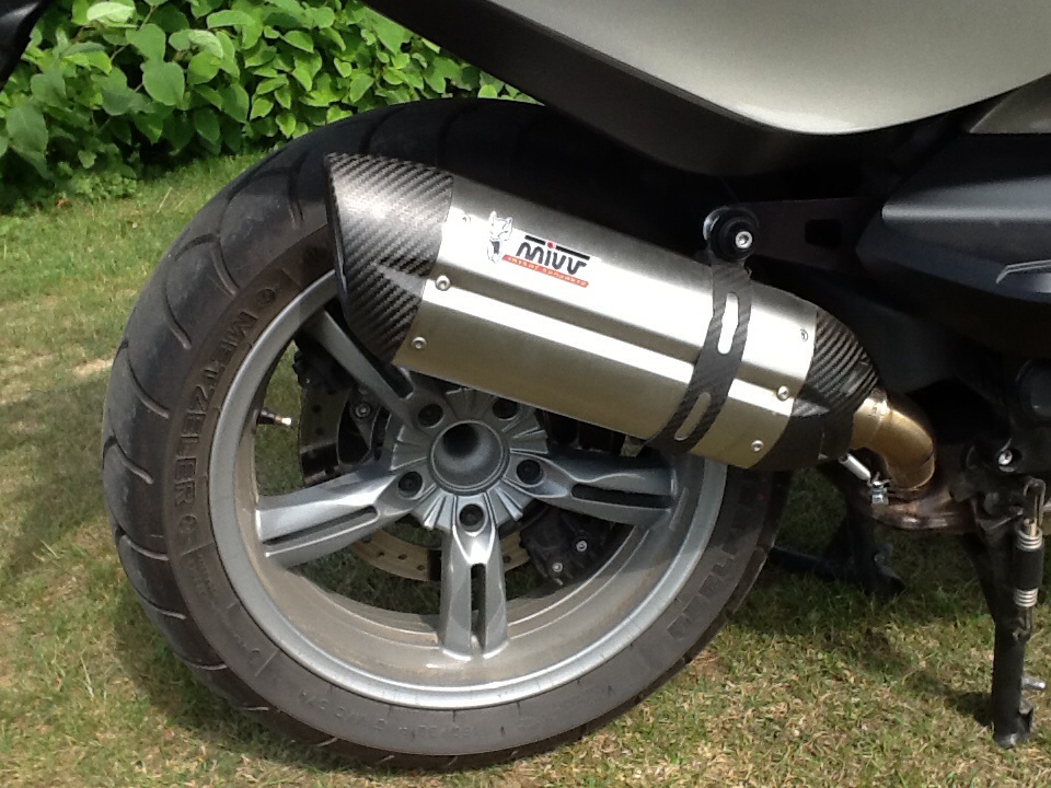

Sorry ist mir alles viel zu groß... Habe mir den MIVV von Italien bestellt, warte schon sehnsüchtig auf die Lieferung. Wenn "er" dran ist gibs Bilder
gruss usw.
									gruss usw.

MIVV Suono , nicht zu gross , sound ein bisschen wie ein Ducati .....
Freundliche grussen aus Brussel / Belgien !!

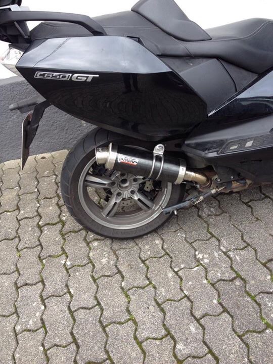

Bei E-Bucht 270,00€ aus Italien,sehr schnell und freundlicher Kontakt...
									Lieber mit dem Roller zum Strand, als mit dem Porsche zur Arbeit....

Moin,Raymond hat geschrieben:Bei E-Bucht 270,00€ aus Italien,sehr schnell und freundlicher Kontakt...
gehe ich mit recht davon aus das es sich bei Dir um die MIVV GP Black handelt, da die GP Carbon preislich normal etwas höher liegt (311€).

Richtig... Ich hab den Einsatz rausgemacht...
