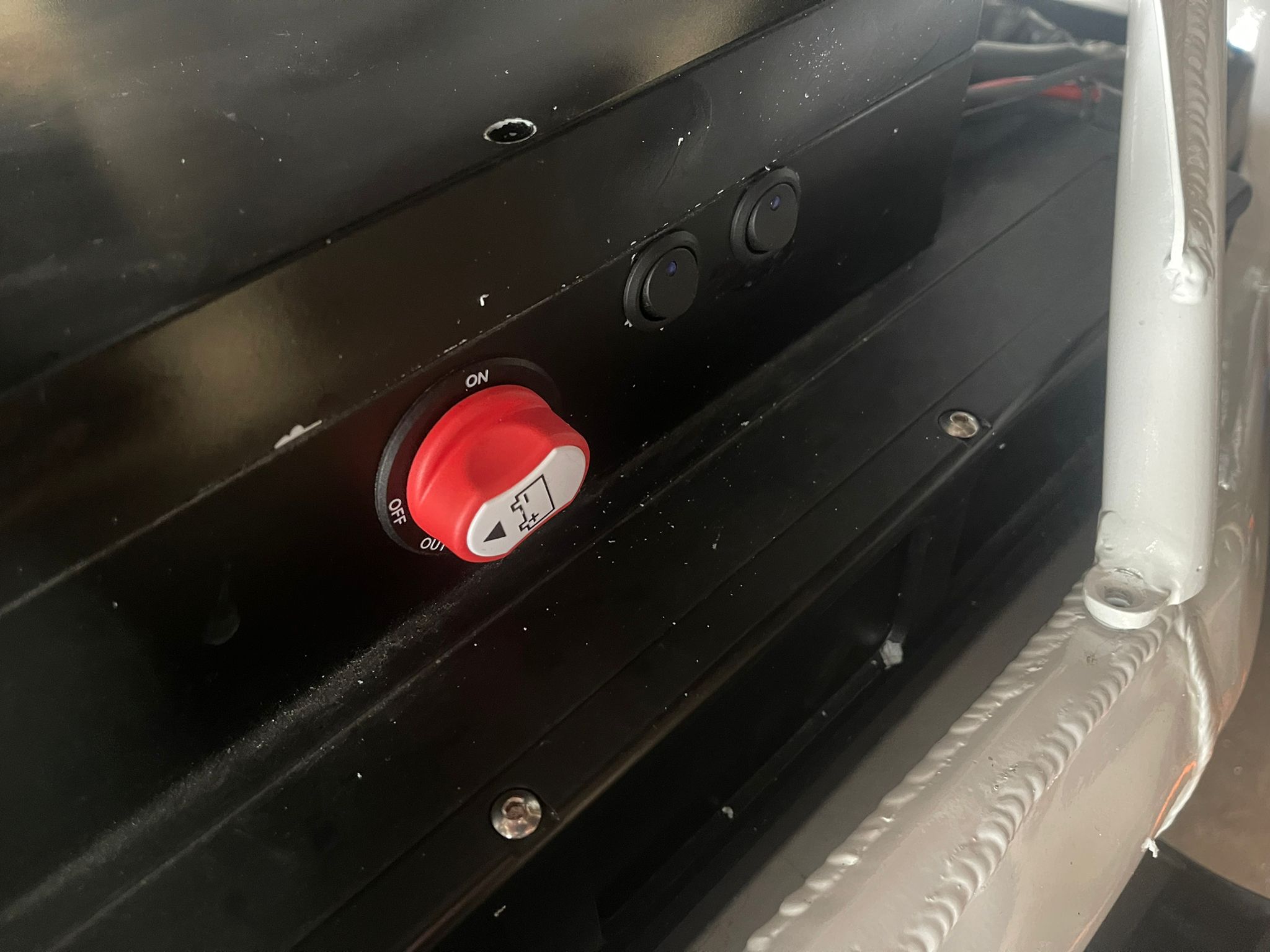

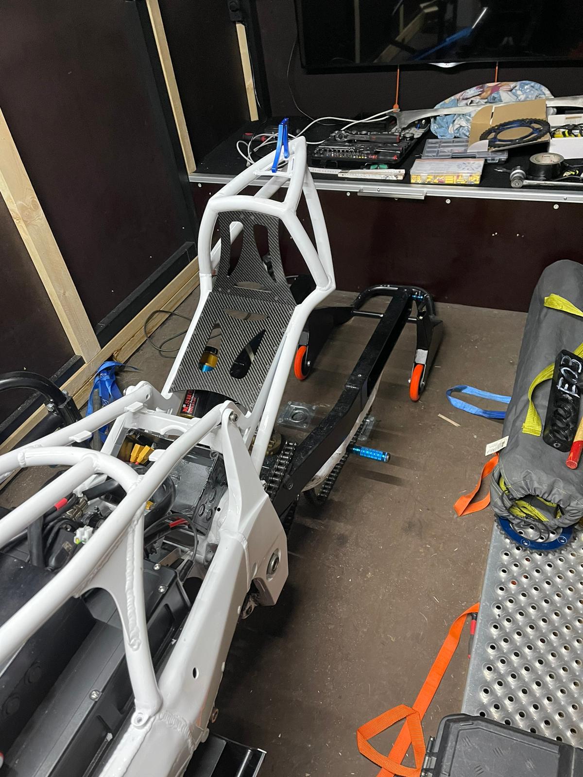

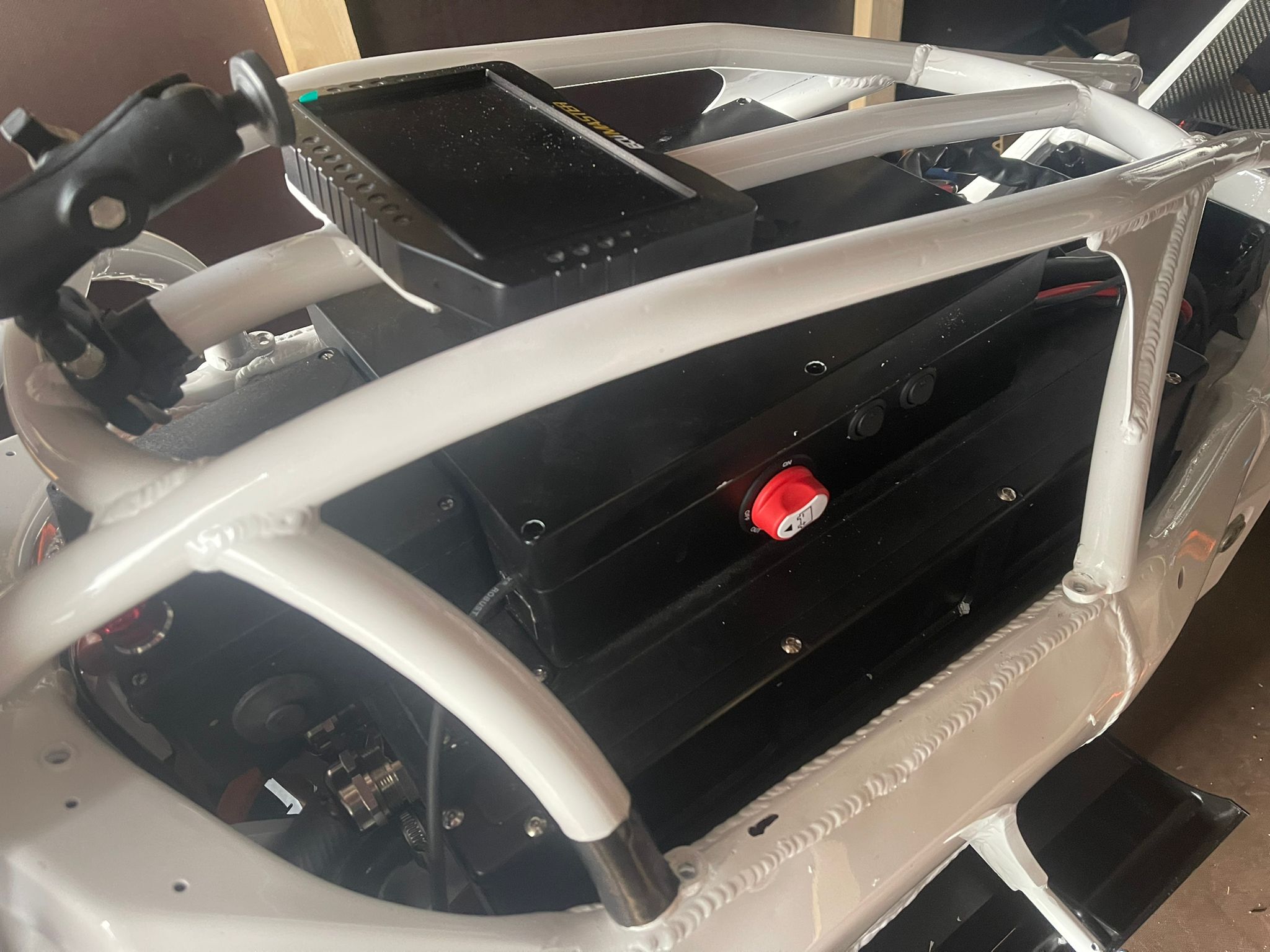

Schalter sind drin und funktionieren sogar.
- Beiträge: 757

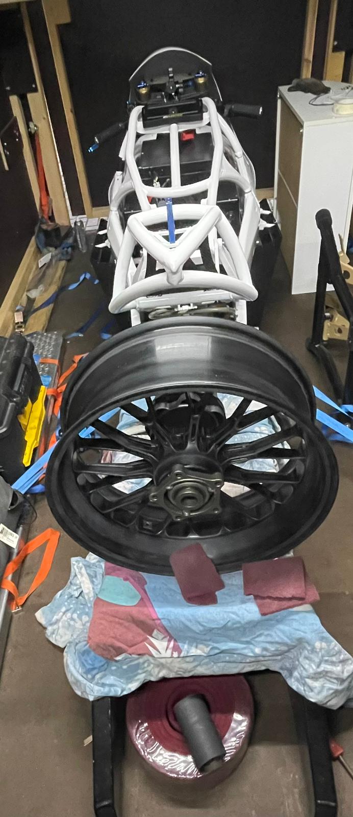

Hätte mal besser vorher die grauen Bohrspäne entfernt

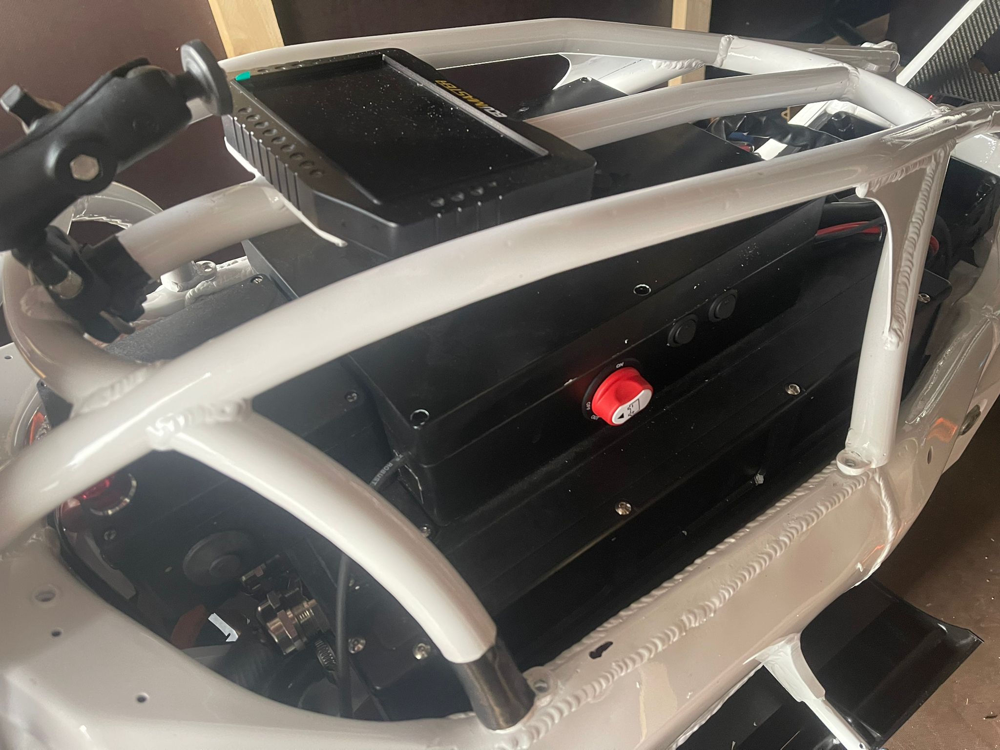

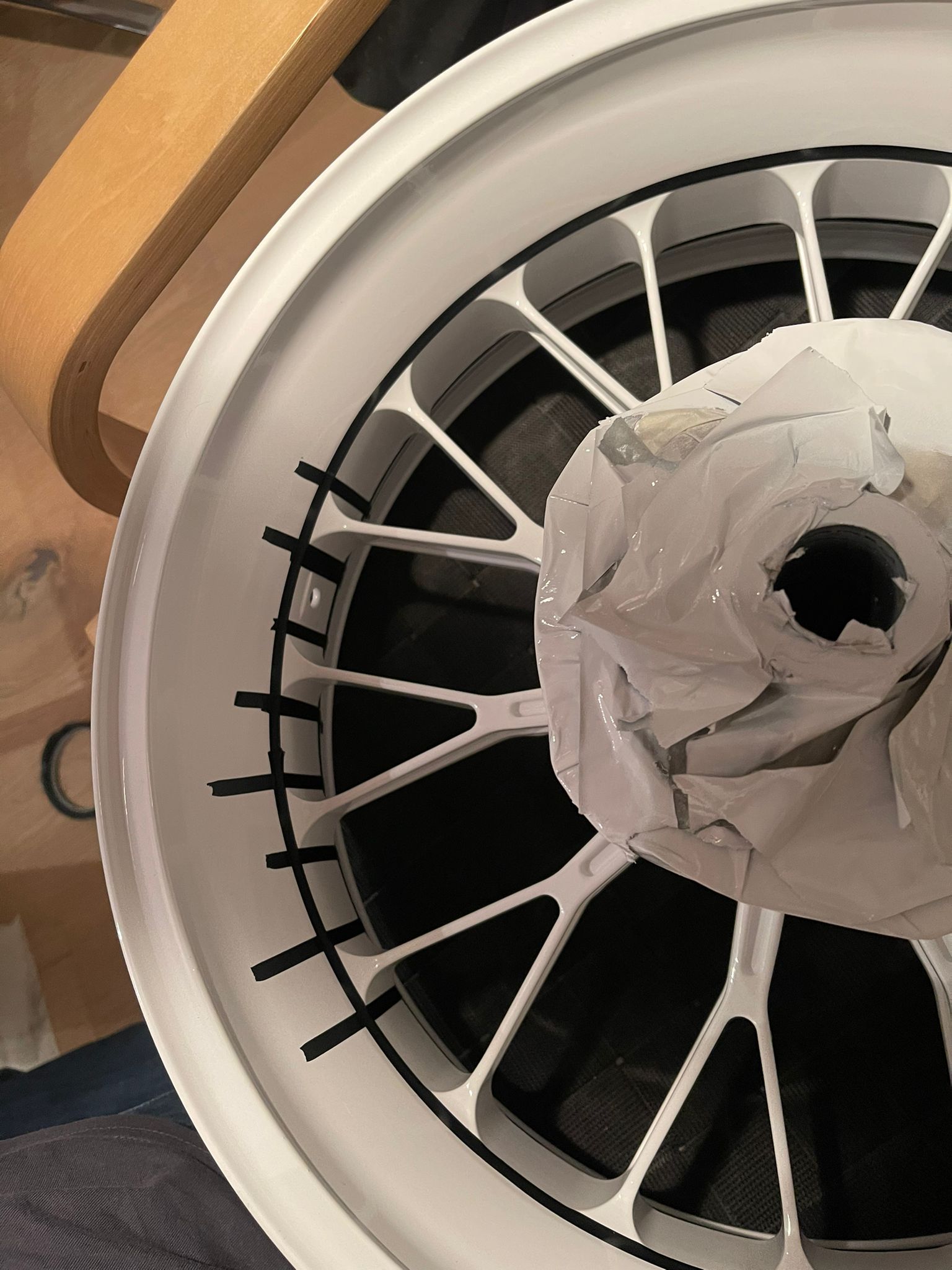

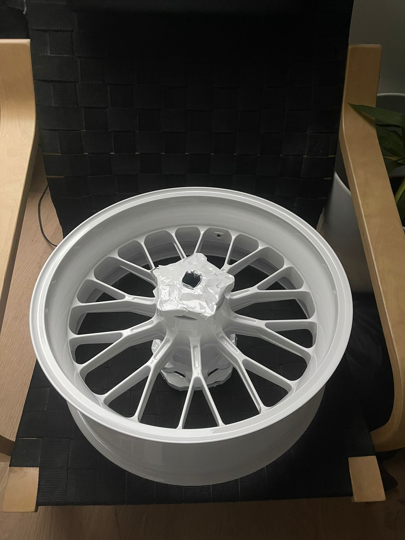

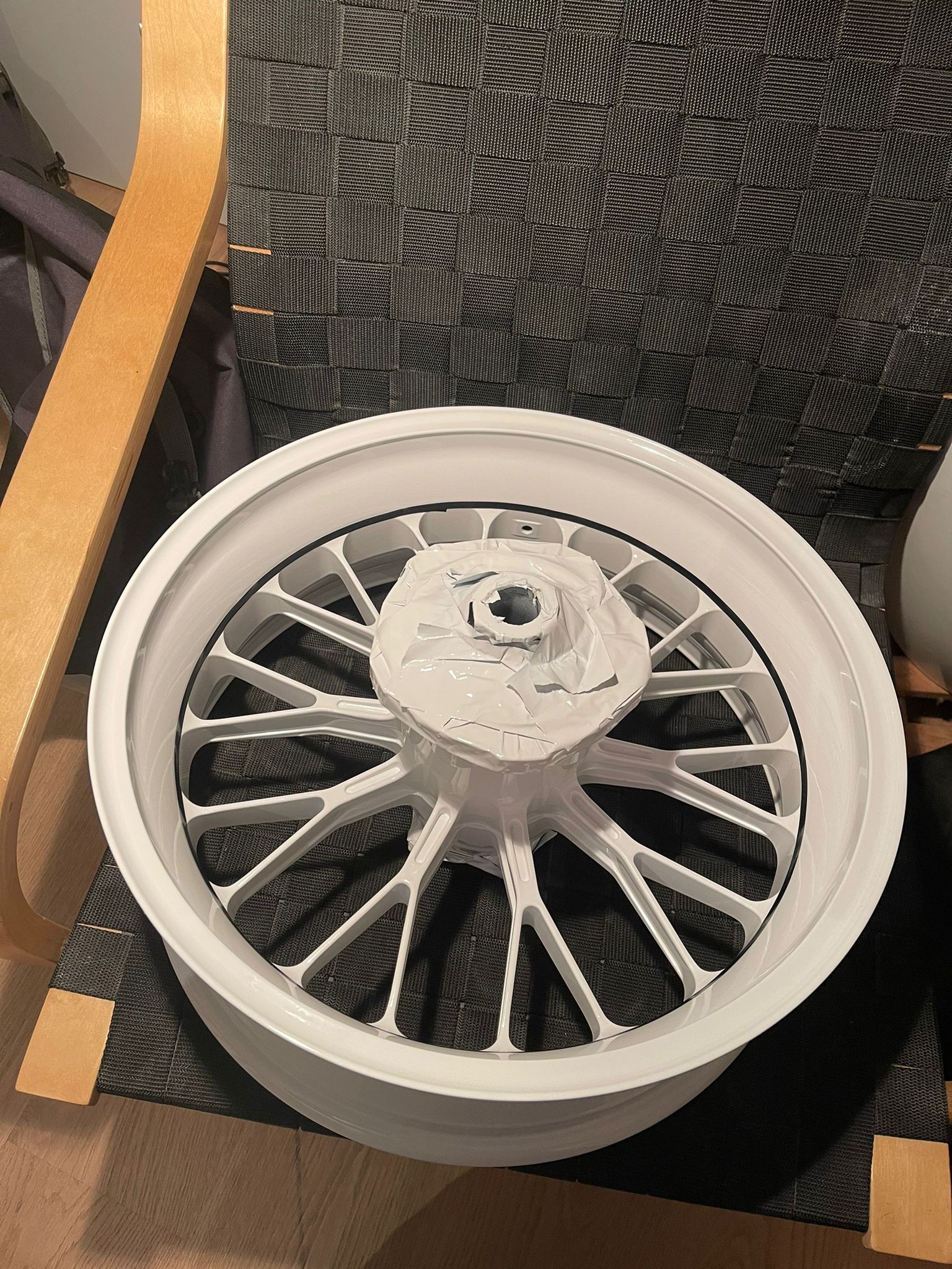

Und somit sind es nur noch 6 Punkte:
1. Radstand verkürzen, d. h. Schwinge muss nochmal bearbeitet werden, da der Entlüftungnippel der Bremsanlage mit dem Unterzug kollidiert.
2. Neuer HR
3. ECUMASTER Display parametrieren
4. Spannung erhöhen
5. Controller Hardware überarbeiten, sofern mich der Neuseeländische Hersteller dabei unterstützt, damit ich mit höherem Strom fahren kann
6. Etwas Farbe auf HR Felge und Kettenschutz
2. Neuer HR
4. Spannung erhöhen

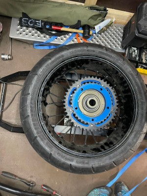

- Beiträge: 757

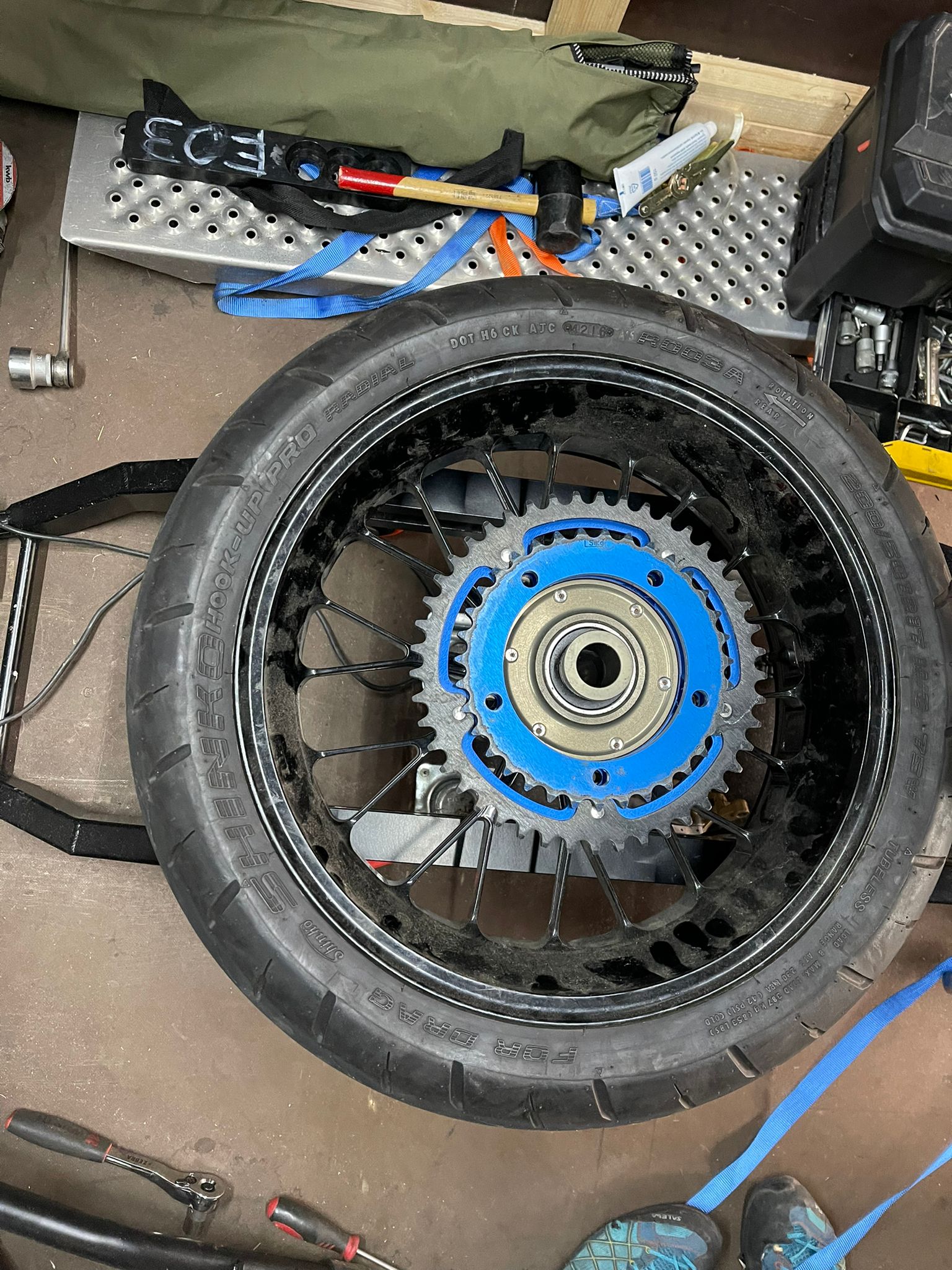

Kettenradvergleich
35 vs 45 Zähne.
Das bedeutet natürlich Topspeedverlust.
Grob überschlagen sollten bei 500V DC nur noch 180 km/h drin sein!
35 vs 45 Zähne.

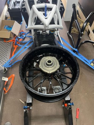

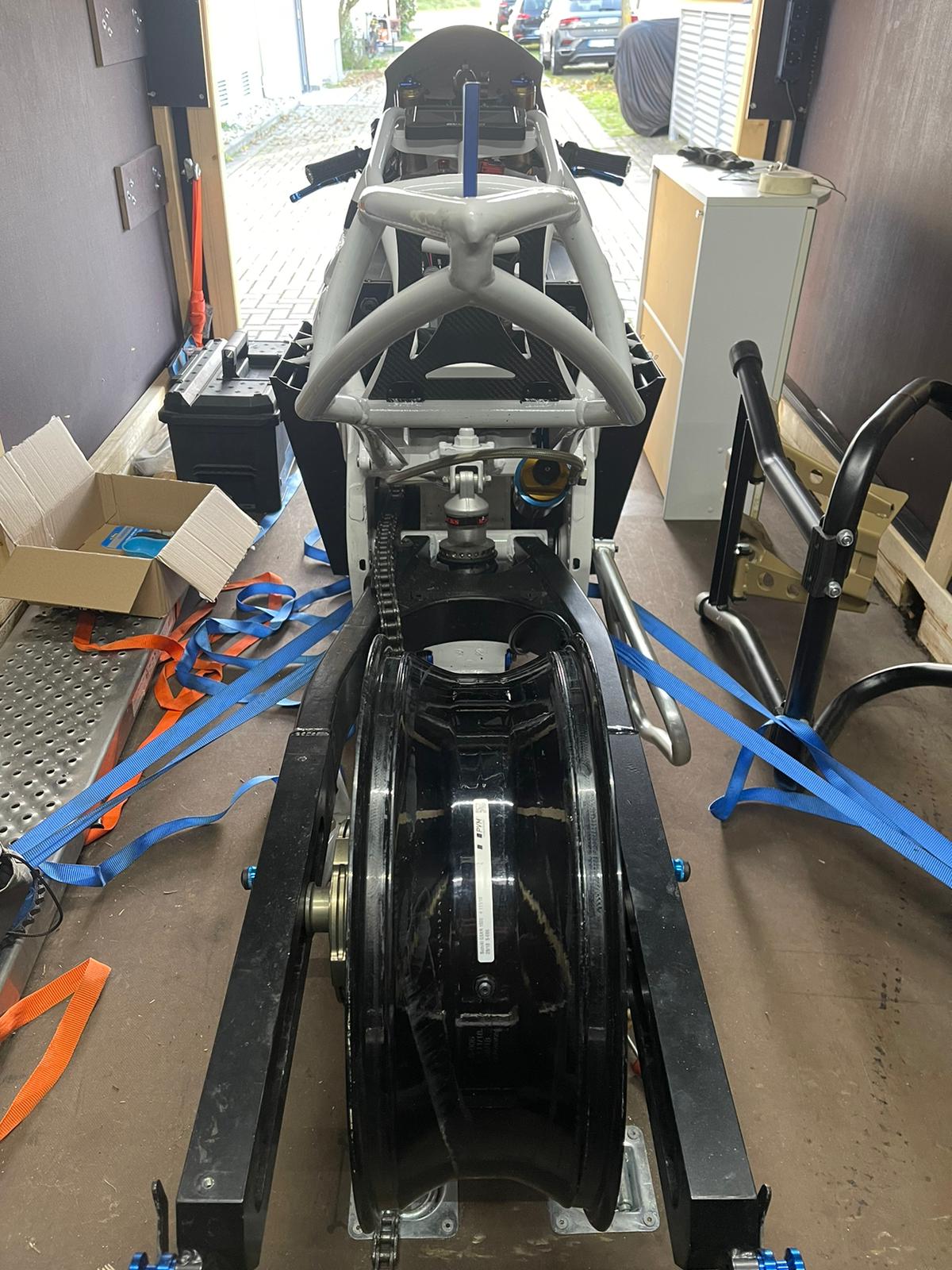

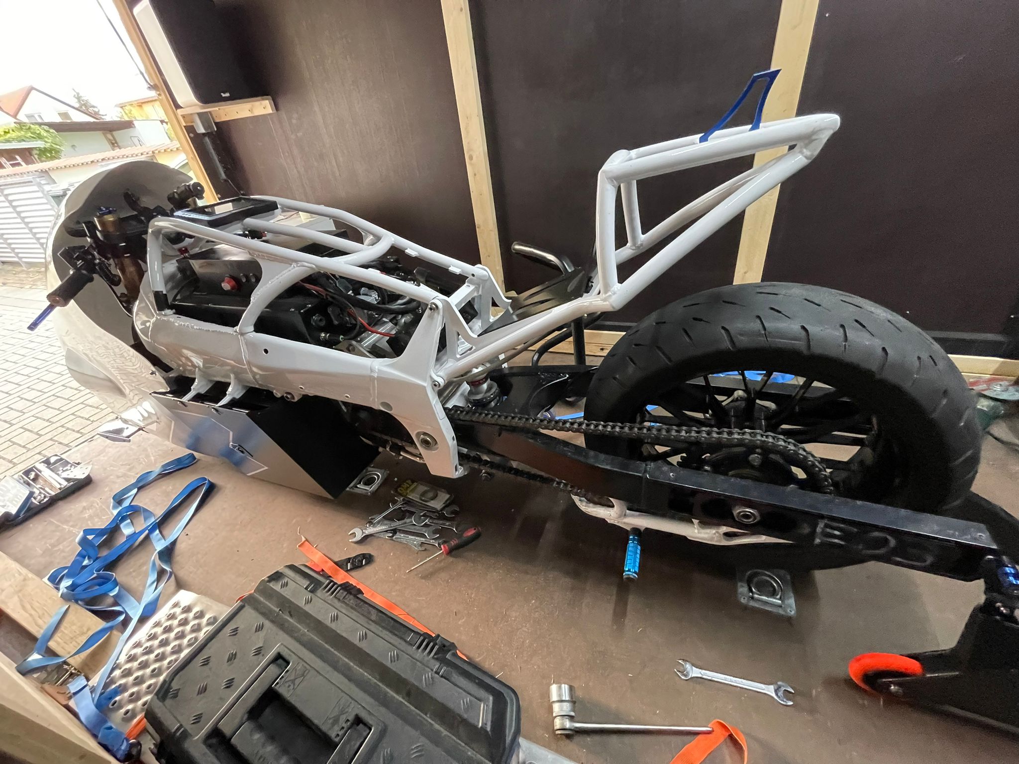

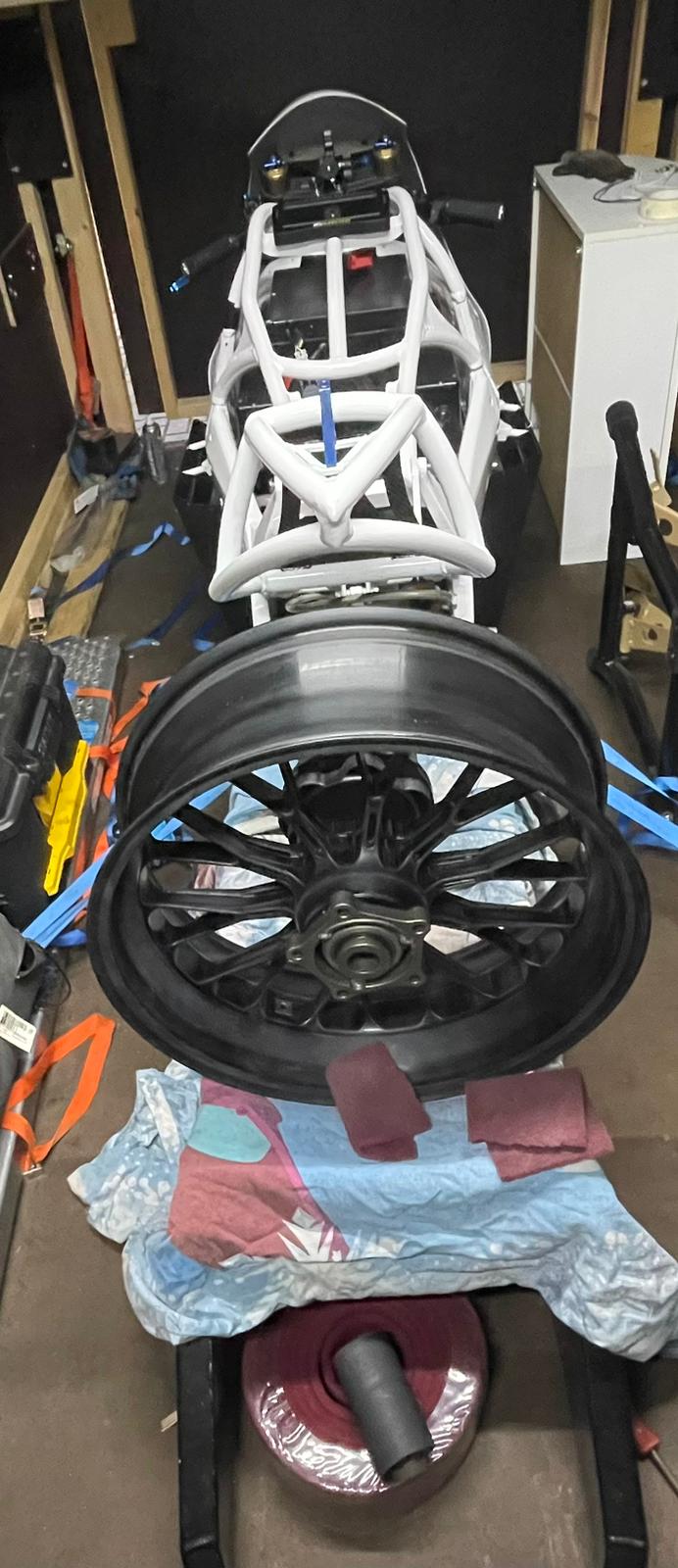

- Beiträge: 757
Unterzug mit der Flex bearbeitet und so langsam mutiert die Schwingenverlängerung zur Drag Bar
Jetzt sollte ich mehr Grip haben und schneller beschleunigen!
Und es wird weniger …
1. Neuer HR
2. ECUMASTER Display parametrieren
3. Spannung erhöhen
4. Controller Hardware überarbeiten, sofern mich der Neuseeländische Hersteller dabei unterstützt, damit ich mit höherem Strom fahren kann
5. Etwas Farbe auf HR Felge und Kettenschutz
1. Neuer HR
3. Spannung erhöhen
