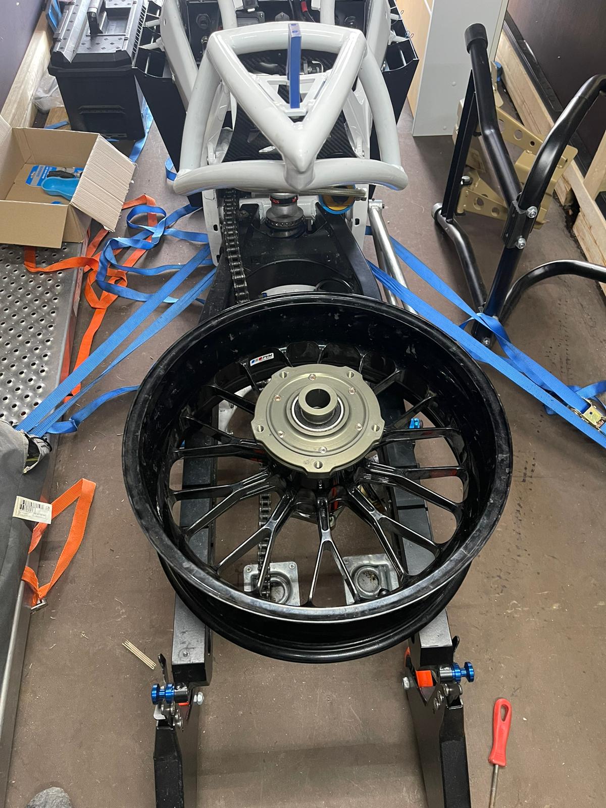

Beitrag von Rovi » Fr 18. Nov 2022, 20:50
Felge ist wieder zurück …
Beiträge: 762
Beitrag von Rovi » Sa 19. Nov 2022, 06:51
Mit dem Abkleben angefangen …
