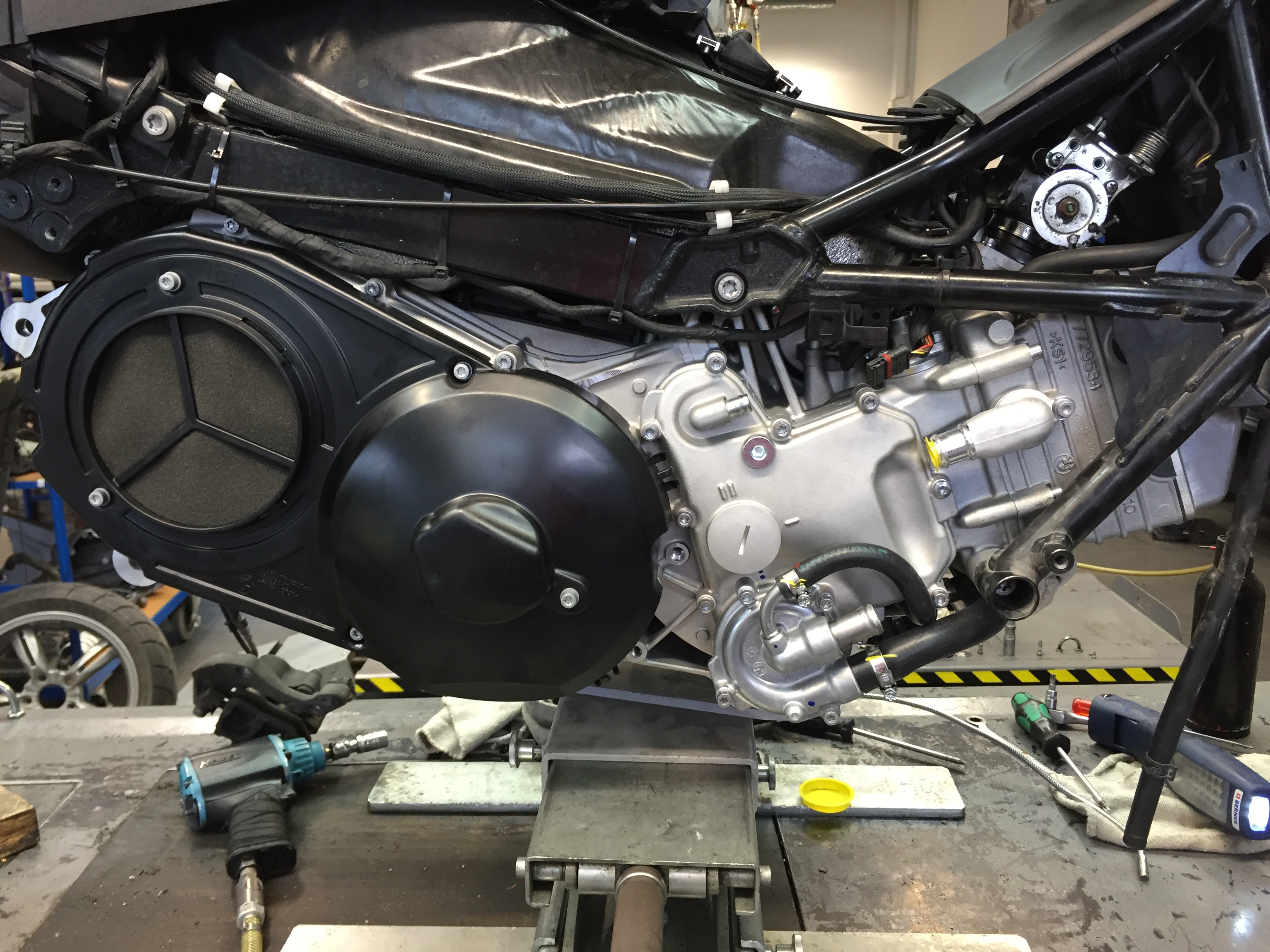

Hallo!
Der freundliche hat zwei fotos vom voranschreiten der arbeiten geschickt.
Ich hatte angenommen, der neue motor wäre nur ein roher block, erfreulicher weise
ist es aber ein komplett bestücktes aggregat. Somit bekomme ich von vario und kupplung
über lichtmaschine und wasserpumpe bis hin zu allen sensoren neuware. Lediglich saugrohr
und Schwinge kommen aus meinem gerät.Das ist doch mal richtig erfreulich und versöhnt
mich schon fast.
Der freundliche sagt, es wäre ein motor neuesten standes. Weiß irgend wer von euch,
was das bedeuten mag?
Ist es der motor, der in einem 2016er modell verbaut ist?
Welche änderungen gab es daran incl. variomatik und kupplung?
Habe gelesen, das viele von der neuen abstimmung der beiden micht so begeistert sind.
liebe grüße
robert

Frage doch mal deinen Freundlichen, ob die Variorollen 33 oder 43g jeweils wiegen. Dann weißt du, was verbaut wurde. Bei 43g die neue Vario+Kupplung.
