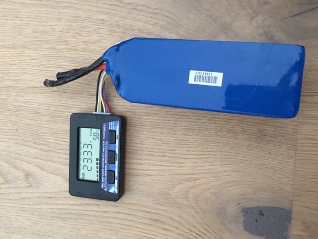

Gerade aus dem Urlaub zurück und gleich mal wieder nen Akkucheck von den 37 Akkus (6S/4S) durchgeführt.
Alles in bester Ordnung!
