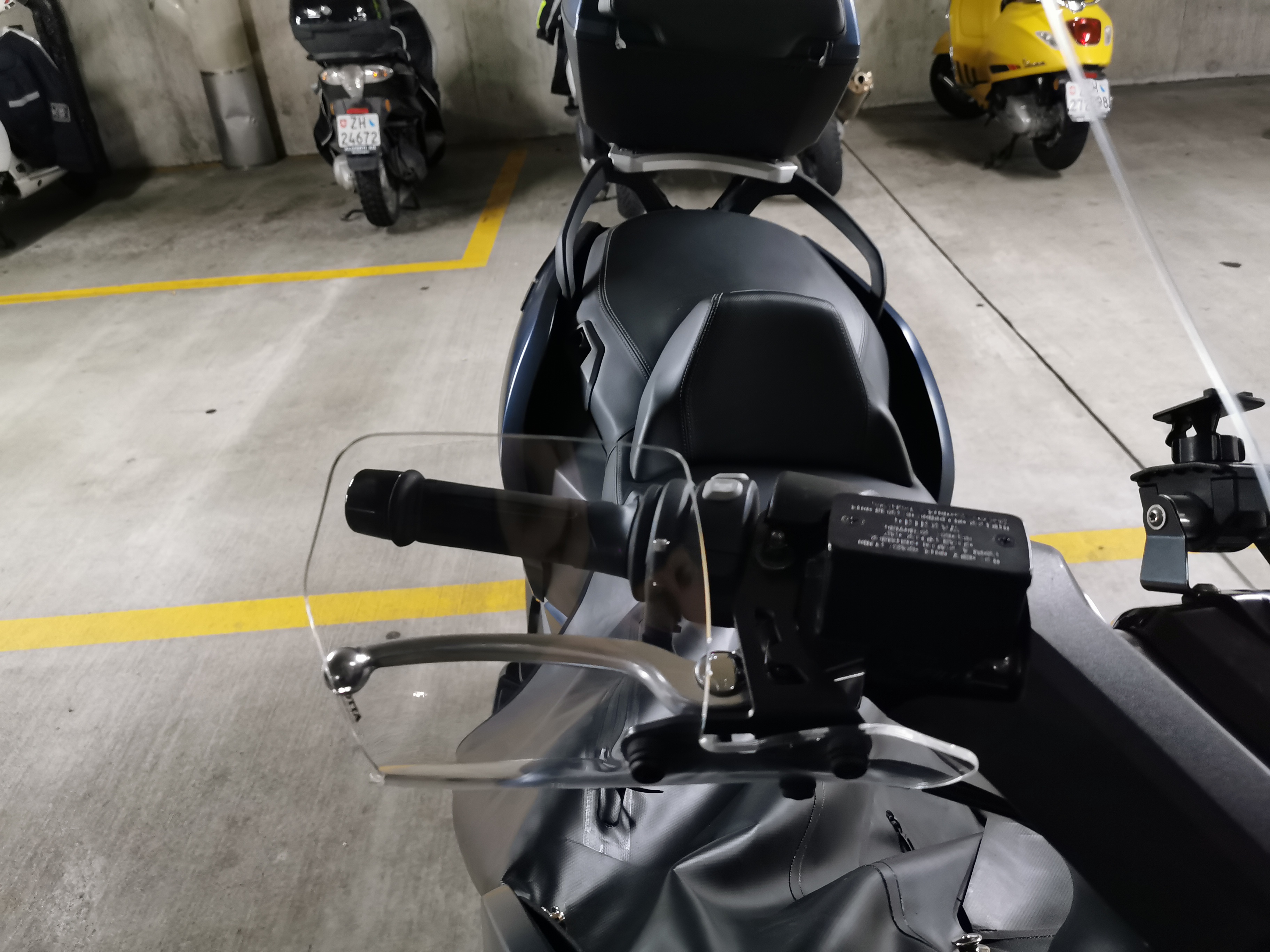

Beitrag von Bierchen » Do 31. Okt 2019, 12:16
Hier kann man gut sehen, wie gut das Teil sitzt und das passend grossflächig Schutz geboten wird.

Beitrag von Bierchen » Do 31. Okt 2019, 12:20
Bild von der Installation am Lenker
Hier kann man sehen, wie wenig Platz es am Lenker / zum Griff gibt (Bremse etc. wurden ein bisschen verschoben) und wo ich geschnitten habe.
