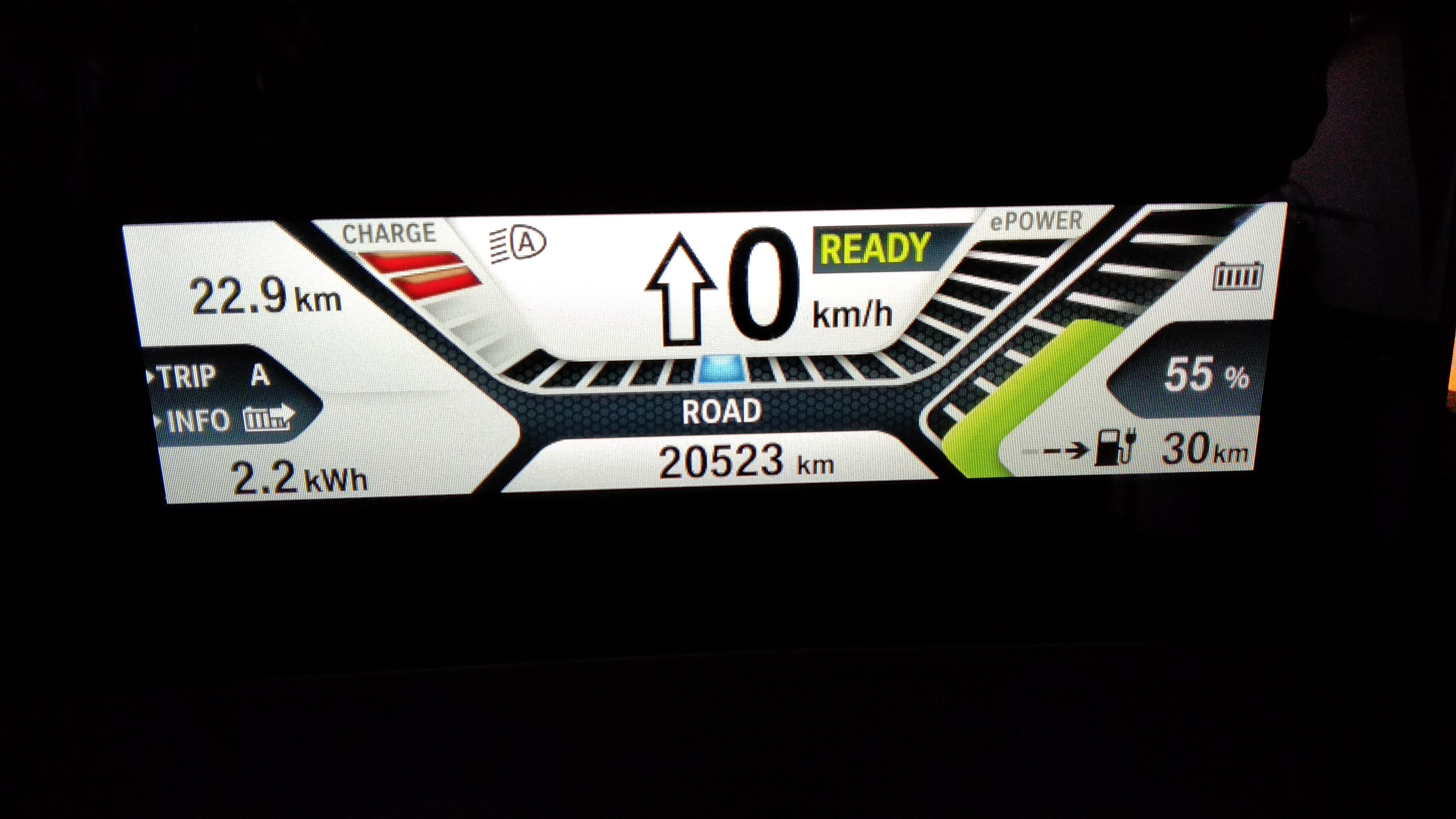

Der Energieverbrauch war schlicht atemberaubend (siehe Bild), komischerweise zeigt er nach einem Verbrauch von 2,2kW noch 55% Restkapazität an Gefahren bin ich die Strecke zu 80% mit ca. 100 km/h.
Habe dann bei der Werkstatt angerufen und sie damit konfrontiert. An der Software wurde nichts gemacht, sagen sie. Ferndiagnose geht natürlich nicht, die Tage soll ich nochmal kommen um nachzusehen. Ich bin der Meinung, da stimmt etwas mit dem ABS nicht, da wird zuviel Druck aufgebaut. Die Bremsen sind einwandfrei überholt, entlüftet, ohne Lufteintritt ins System. Bin sehr gespannt was die herausfinden. Werde weiter berichten...

So, der Cevo macht erst mal Winterruhe beim BMW-Händler. Nachdem ich ihn am Samstag hingebracht habe und zum x-ten mal gefragt habe, ob eine neue Software aufgespielt worden sei, was abermals verneint wurde, kam der Serviceleiter nach einer Stunde aus der Werkstatt und "gab zu" dass eine neue Software aufgespielt wurde... "Man hätte aber noch nichts finden können, der Roller sei halt ein Exot, evtl. hätte die Bfremsscheibe einen Schlag, blablabla..." Ich sagte, die Bremsanlage sei aber nicht so exotisch, außerdem wurde die Bremsflüssigkeit ja schonmal dort gewechselt, ohne Probleme. Meine Frage, ob es mit der Software zusammenhängen könne, verneinte er (obwohl er ja sagte er habe wenig bis keine Ahnung mit dem "Exoten"). Wir sind jetzt damit verblieben, dass der Cevo über den Jahreswechsel dort bleibt und die sich erstmal gescheite Infos beim Werk einholen bevor sie weiter suchen.
Der Roller hat jetzt die Softwareversion drauf die die Wattstunden anzeigt. Die hatte ich vorher nicht. Das Mysterium, dass nach verbrauchten 2,2kW nur noch 55% Restenergie angezeigt werden hatte ich vorher auch nicht. Ein Akkutest ergabe auch eine verbliebene Akku-Kapazität von nur 82%, was mich wundert. So eine Einbuße habe ich jedenfalls im Straßenbetrieb noch nicht gemerkt. Aber sehr wahrscheinlich lag das an der Akkutemperatur. Die war max. 10 Grad. Ich frage jetzt mal noch nach ob die die alte Software wieder aufspielen können. Kann mir jemand genaueres dazu sagen? Bzw. wie der Roller mit dieser Software läuft?

mein Roller von 2014 war diesen Sommer beim 20'000er Service, als er zurückkam kam war die Reichweite auf ca. 75km auf exakt der gleichen Strecke die ich jeden Tag (im Sommer ) fahre abgefallen, bis dahin habe ich quasi immer 110km fahren können. Klar spielt die Temperatur eine große Rolle, aber nicht so viel und es war August.
Nachdem der Freundliche hier erst behauptet hatte keine neue Software installiert zu haben, gab er bei Nachfrage dann zu, dass eine neue Software aufgespielt wurde und dass die Anzeige der Restreichweite geändert wurde (habe dazu ein Schreiben von BMW bekommen, in Italienisch).
Ich habe ihn darauf hingewiesen dass ich eigentlich nur auf die Batterieanzeige in % schaue und die eben auch dramatisch abgefallen sei. Er hat keine Ahnung um es kurz zu sagen. Ich habe die Bremse noch nicht geprüft, aber es wurde sicher neue Bremsflüssigkeit nachgefüllt...
Ich habe das nicht systematisch geprüft, aber ich komme effektiv viel weniger weit, es ist also nicht nur eine Änderung der Anzeige und der zugrundeliegenden Kurve, sondern effektiv weniger Reichweite und das sehr massiv!
Mein Roller ist in der Garage bis März und ich werde das Thema dann mit dem örtlichen Händler/Werkstatt wieder aufnehmen müssen.
Ich fahre den Roller seit 5 Jahren und hatte nicht den Eindruck dass er jemals viel Reichweite eingebüsst hatte, dementsprechend bin ich sehr enttäuscht und bei 70km Arbeitsweg komme ich nun an die Grenzen...
