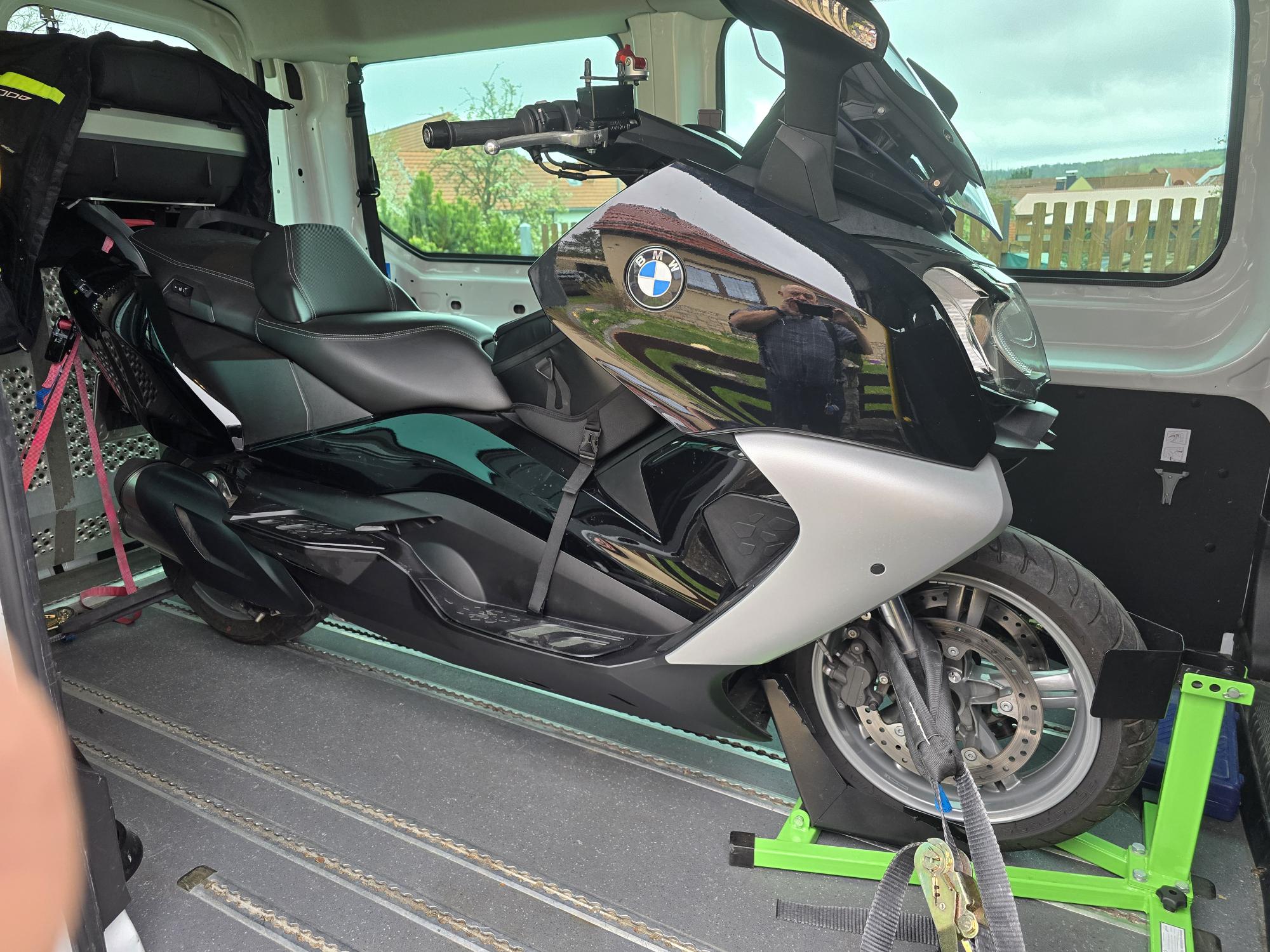

Ich hatte das ja hier noch mal rausgekramt und ihr habt gute Tipps gegeben.
Letztendlich habe ich es so gemacht:
Eine Hinterradabspannung von Ace Bikes bereitgelegt. Mopped auf den Hänger vorn in die Radhalterung. Dann hat die Sozia das Hinterrad verspannt, während ich den Roller gehalten habe. So steht der Roller schon mal. In die Gabel habe ich Transportschlaufen eingefädelt. Hat mir mal die DB Autozug spendiert, gibt's aber auch zu kaufen. Das geht ganz gut ohne Schutzblechdemontage. Dort dann die Haken der Spanngurte eingehakt und verspannt.
Hinten an den Haltegriffen leicht verspannt. Zum Schluss die Hinterrad Verspannung wieder entfernt, da sie mir zu sehr an den Auspuff gedrückt hat.

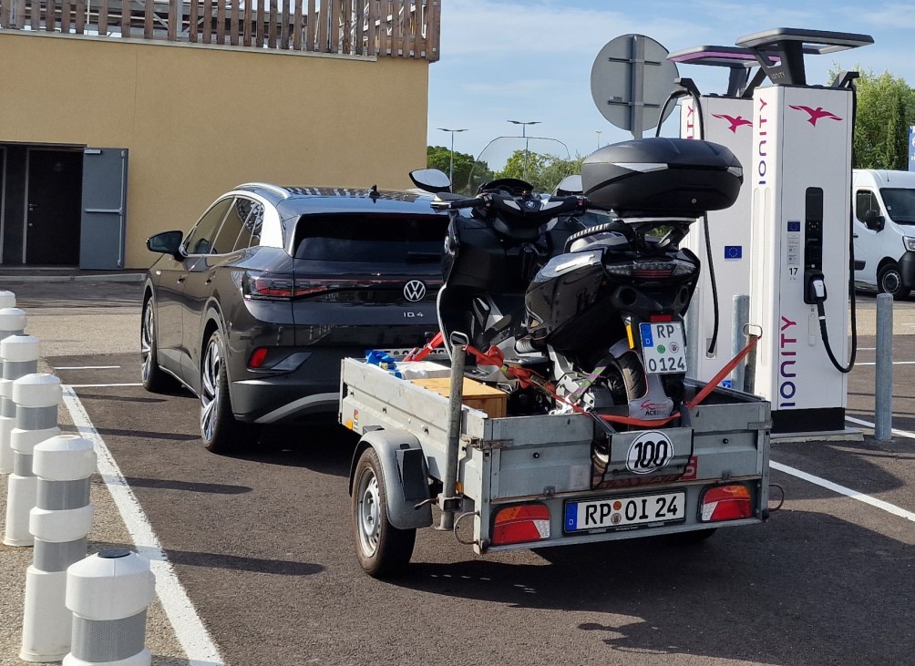

Ich verbaue auf dem Anhänger vor dem Transport des Rollers eine Vorderradwippe (4 Schrauben), das hält den Roller zumindest soweit, um ihn hinten sicher verzurren zu können.
Und seitlich ist im Hänger selbst neben einer Holzkiste (für Zubehör) noch eine Rampe befestigt, deren Länge dafür sorgt, dass der Roller beim Auf-/Abrollen mit seiner Verkleidung nicht aufsetzt.
Zumindest mir war wichtig, das Ganze ohne 2. Person bewerkstelligen zu können.
